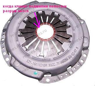

Повідомлення Re: Посторонние звуки в наших машинах
Myltik-31 написав:
Появился шум в районе каробки, при быстром старте на 1,2,3 передачеили по трассе с выжатым сцеплением при прогазовке и вибрация на педаль сцепленя идетпохожий на звук вращения сухого подшибника у кого нибудь было подобное???
признаки умирающего выжимного подшипника
