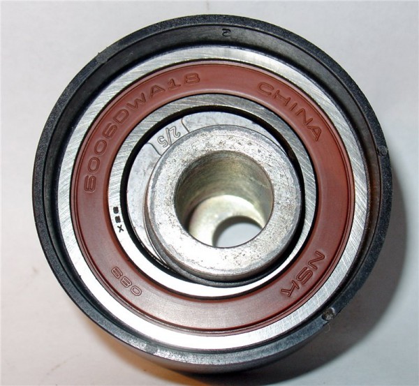

Слава китайским инженерам!!!! Это ж надо впарить ролик от дизеля в бензиновый мотор. Оно то и ничего но у дизеля 4000 а у бензина 6000 об.мин. Вот вам откуда рекомендованные 40000 до замены. Кстати 481H-1007070 Gates не производит. А в натяжном ролике, который с клеймом Gates, подшипник не Gates а NTN. Правда оптимизирован для температур 100-130 гр.

Пару фоток для размышлений о Gates.

Размышлений в плане чего?
