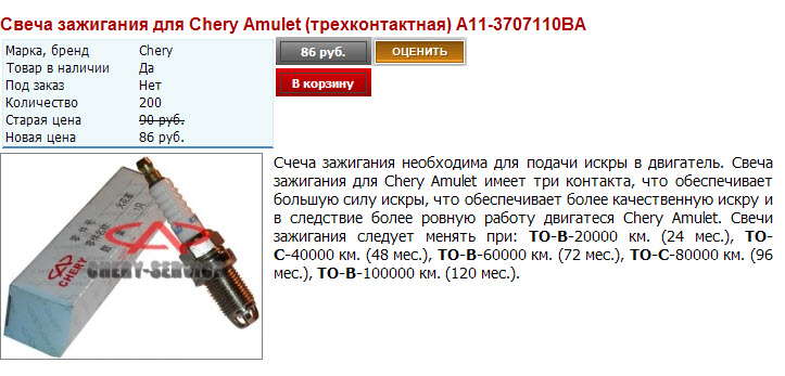

я тоже крайний раз решил попробовать "родные" кимовские свечи с офф сервиса. продали мне 4 свечи по 25 грн фирмы чери однолепестковые. Проехал около 4 тысяч и выбросил, движок троил: одна свеча на корпус через изолятор пробивала, еще на одной коричневатый ободок нагара на изоляторе сразу за резьбой - не герметичная. Поставил денсо на 3 лепестка, и катаюсь спокойно. А главное то, что с "родных" провода еще соскакивали и плохо крепились.

Правильнее сказать, что на офф сто тебе продали свечи неизвестного происхождения с логотипом "чери" (судя по тому как они себя вели).

Ни на родных, ни на обоих комплектах трехлепестковых свечей, купленных у официалов для Кимо/Джаги логотипа Чери - нет.
Может какой сотрудник официалов "подшустрил" и вложил в коробочки "мусор" с рынка.

Жаль, что я их выбросил, так бы сфоткал и выложил на всеобщее обозрение новый свечной брэнд.

А это разве не свеча марки CHERY?
