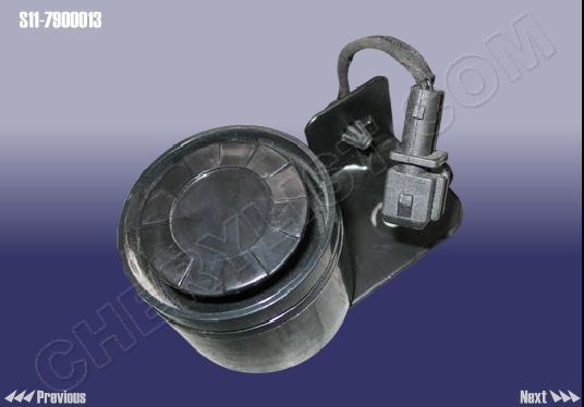

Хелп!!! Разрядился аккумулятор. Подзарядили, поставили на машину, после чего начала беспрерывно пищать штатная сигнализация.
На кнопки ключа не реагирует, при этом ЦЗ двери закрывает-открывает нормально. Вопрос, как отключить штатную сигнализацию, или хотя бы
ее пищалку?
Сер січня 19, 2011 22:21
Повідомлень: 627
Звідки: Столица Украины
Автомобиль: SQR 7130S12
Повідомлення Re: ЦЗ, стеклоподъемники
Колокол находится в моторном отсеке на левом крыле, за аккумулятором и блоком предохранителей (ближе к перегородке).
Но вырубать его- не выход, а временное решение траба! Обратись к толковому электрику.

Спасибо! Для начала отключу, что бы нормально съездить к электрику можно было.
Смотрите концевик под капотом - ЭТО ОН !
