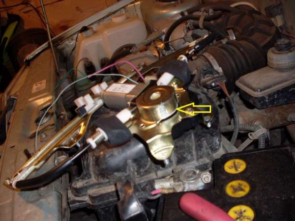

я отписывался когдато, скорее всего слетел тросик!, как симается карта уже неоднократно описывалось, несколько саморезов по контуру карты +винт в ручке, и штук 5-6 клипс по всей карте, (клипсы надо новые купить, по рублю, вазовские подходят)
на самом механизме надо будет немного ухо подогнуть чтоб уменьшить зазор между валиком на ктоторм намотан тросик и кожухом!

Спасибо тебе! всё так и сделал.
Слетел трос с направляющей. поставил его на место и молотком по кругу подогнул корпус ближе к ролику.

Машину Kimo ремонтировал рядом с гаражом матери.
В гараже стояла 99ка. Я стеклоподъёмник снял и быстрее в гараж, там теплее)))
