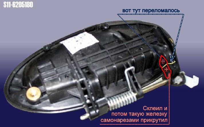

Сообщение Re: Поломались ручки открывания задних дверей наружные
mini писал(а):
В том-то и дело, что пластмасса очень хорошо подвергается пайке. Составляешь две отломанные части, соединяешь их суперклеем, сверху кладёшь металлическую арматуру (проволока, гвоздь без шляпки) и впаиваешь паяльником. Место ремонта всё равно внутри двери - не видно, а держится отлично.
У мну, одна задняя ручка, в мороз сломалась - сделал так:
Вложение:
2010-03-24_191445.jpg [ 70.21 КБ | Просмотров: 8094 ]
Аналогично: "...Место ремонта всё равно внутри двери - не видно, а держится отлично." ;)

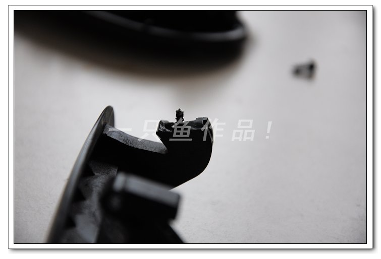

Про ремонт ручки - вот на китайском форуме нашел такую же проблему и вариант решения:
http://translate.googleusercontent.com/ ... 081oPc5D0Q
Вложение:
22449971-DSC_0362-embed.jpg [ 98.56 КБ | Просмотров: 7917 ]
Сомневаюсь, что надёжно сделал китаись(клеить бесполезно - вся нагрузка идёт на эту часть - не выдержит)...
Нормально впритык, этот кусок ручки, по любому, на этот торчащий самонарез, не вкрутишь - поверности не ровные. У меня там-же переломалось - сделал чуть по другому - всё ;)
