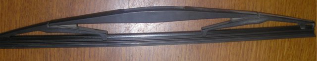

Повідомлення Re: Проблема с задним дворником
не вздумай спрашивать для кимо! они универсальнве для всех авто, только по длинне разные. Да и в любом большом супермакете их тьма. Продавцы тебя разводят на деньги!
Суб квітня 16, 2011 20:27
Повідомлень: 1430
Автомобиль: Chery KIMO+ГБО
Клубная карта №: 1007

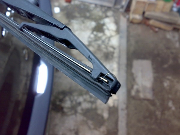

Народ дворник ЗАДНИЙ !!!! не передний,НЕТ ИХ НА РЫНКЕ!! о какой универсальности речь???
Востаннє редагувалось skifus в Суб квітня 16, 2011 20:35, всього редагувалось 1 раз.
Суб квітня 16, 2011 20:28 WWW
У заднего двориника действительно специфическое крепление к поводку!
Но проблема решается очень легко - ставится дворник с поводком от вазовской 10ки универсала!
Суб квітня 16, 2011 20:35 WWW
Если я правильно понял то ты хотел заострить внимание на этом ...задний дворник от TOYOTA хетч 2005г подходит один в один да и чистит побольше в таком случае дворник с этой модели скорее всего равен по стоимости "всему узлу" заднего очистителя Кимо
Суб квітня 16, 2011 21:49 WWW
Повідомлень: 1430
Может и так но это резервно-последний вариант,пока хочу попробовать найти щетку,а там будет видно. Да и мысль не нова мне ее подбросил ранее Александр C

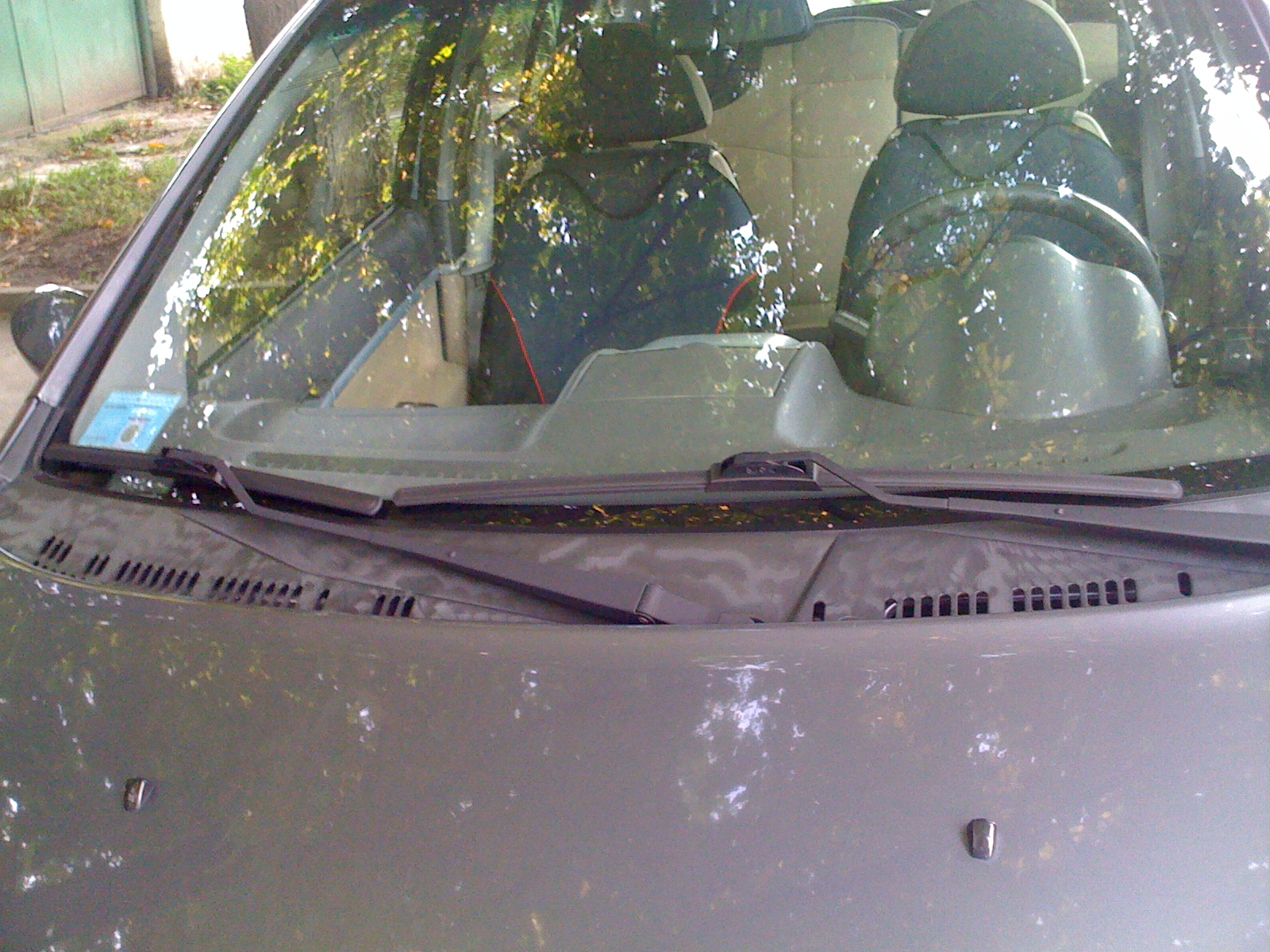

Александр C написав:
Значит бывают чудеса, но не всем так везет, знакомый в пятницу толго нецензурно выражался по поводу алки.
Летом пошабашили у него щетки, на рынке его приговорили на энти алко (типа на сезон хватит), после первого же дождя побежал он на рынок энтими алко бить лицо продавцу 8-) , не знаю может не повезло ему?
С декабря месяца успешно справляются со своей работой бескаркасные ALKO. По стоимости 50 грн/1 шт.
Хорошо, что не слушал всяких умников. :frends:

Повідомлення Re: Стеклоомыватели, дворники

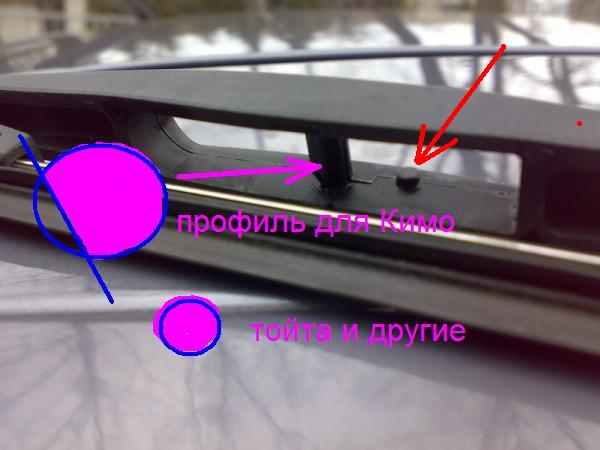

К вопросу о щетках с тойоты и т.п.
Щетка по всем параметрам подходит даже есть варианты на 2см длиннее - но это не помеха - помещается на стекле очень замечательно.
Проблема в том, что перемычка в нашей шетке имеет форму срезанного цилиндра, на тойотовских и т.п. щетках, которые удалось пересмотреть (смотрел в начале зимы) перемычка цилиндрической формы, но меньшего диметра. Возможно и впихнется - но будет болтаться - можно и что то наколхозить но весь смысл теряется от того что они, как правило, неоправданно дорогие (Лучше при оказии переити на ВАЗоовский поводок с креплением под крючек и быть в полном шоколоде - под крючек выбор щеток просто бесконечен).
Пы.сы. щетка у нас достаточно модной "гибридной"(почти) конструкции- стремится к бескарсой, но обладает характеристиками каркасной.
Нед квітня 17, 2011 19:04 WWW

Саня а вот эти пимптики(направляющие) тоже есть на Таётовских щетках? Ибо это тоже немаловажное условие!
Нед квітня 17, 2011 19:19 WWW
на пиптик внимание не обращал - в оману вводить не буду.((((
Нед квітня 17, 2011 19:35 WWW

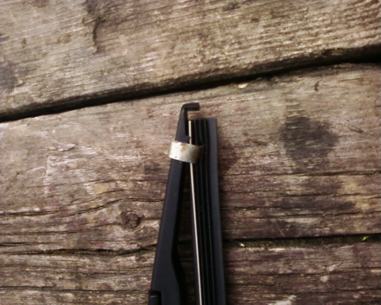

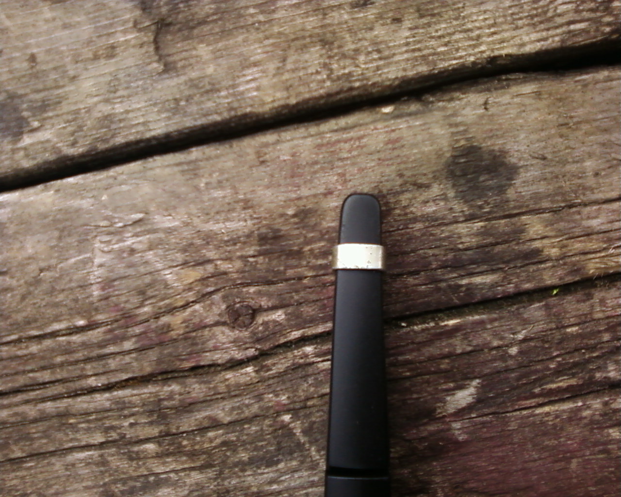

skifus написав:
Проблема с задним дворником S12-5611133

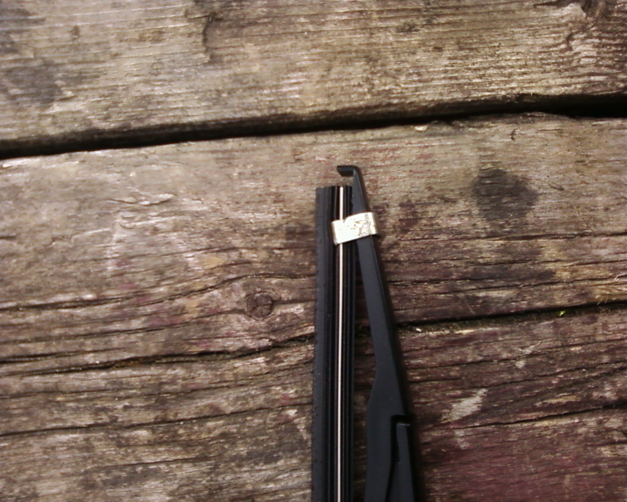

Сегодня обнаружил с оказией :sad: что одна из лапок на дворнике(удерживающая резинку) отломана. Попробовал прозвонить по СТО....,результат =0 Может кто в курсе где можно заказать(купить) данную деталь.?
Я сделал так
Нед квітня 17, 2011 19:38
Повідомлень: 1430
Спасибо но я уже успел сделать свой вариант -тонкая стальная проволочка ( менее бросается в глаза,но принцип тот же) :?
Как говорили в известном мультике "..пришлось заменить его протЕзом...." :frends: На первое время хватит думаю...а там буду решать...
Нед квітня 17, 2011 22:03 WWW

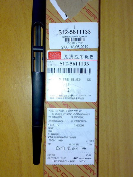

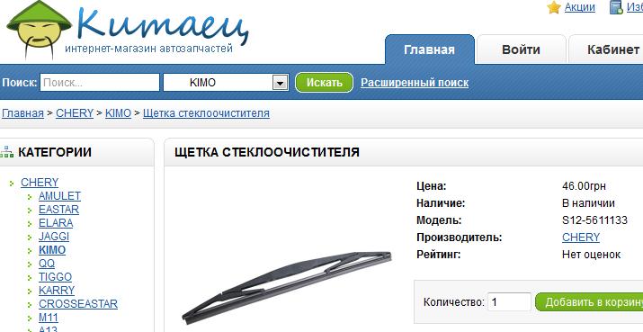

Все тип топ Щетку нашел на сто Горизонт делов то 45 гр, в общем итог: было бы желание-все получиться :-P для сравнения на форуме "Китаец" 46+доставка=79гр :angry: Так что езжу :cars: пока со старой,а новая в запасе :-P . Спасибо всем за интересные предложения и моральную поддержку! ;)

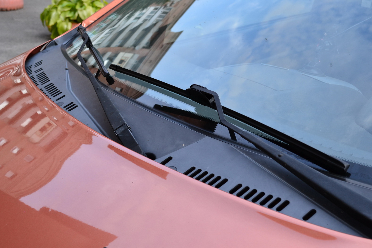

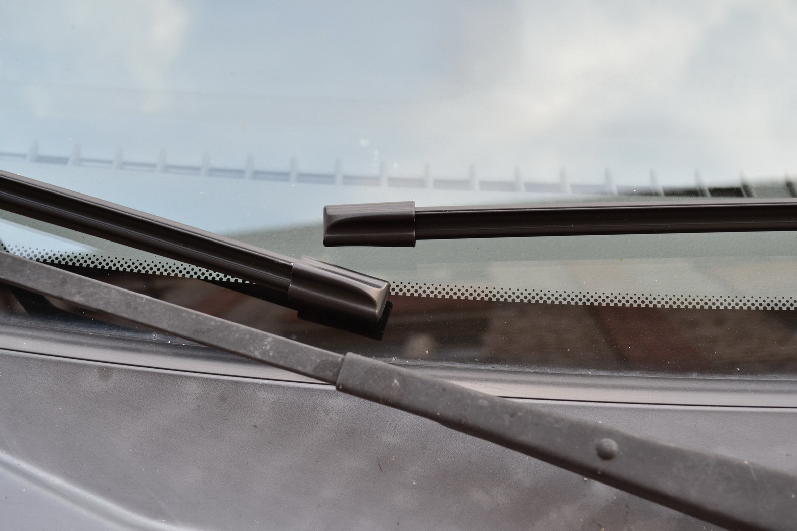

Поставил вот такие - ;)
60 и 40 см.
