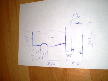

Я полностью снял размеры с шаровой. Но ни как не доходят руки подобрать аналог. Ты не обижайся, что я сослался на твою инфомацию. И здесь нет ни упрёка , ни подвоха. А от мазды попробую прозондировать шаровую по пораметрам. Спасибо за новую информацию!
Суб вересня 26, 2009 19:54
Повідомлення Re: Вопросы о подвеске, ходовой
Закинь сюда размеры - все поищем...

Вот размеры Извените за качаство рисунка.

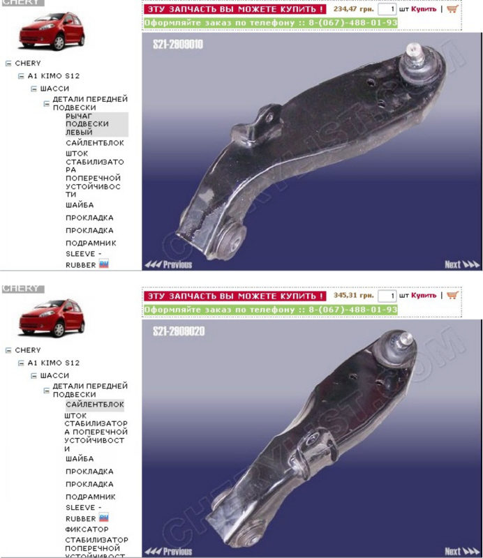

Вот 2 "скрина" рычагов, но "намутили" они явно....и какая реальная цена?...может кто узнавал?
И ещё вопросик: конструктивно, все шаровые(из разных авто) одинаковы? Столько размеров, как Панаскин выложил, явно не совпадёт, какие "главные" скажите..

В Питере есть магаз по Chery - так там цена рычагов по 1880 руб. за каждый. Реальный магазин - я сам там заказывал детали!!!
