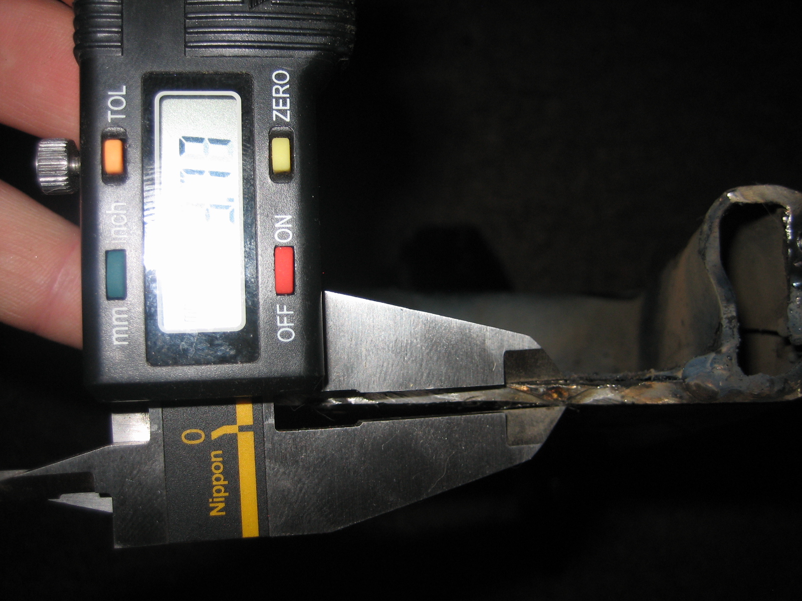

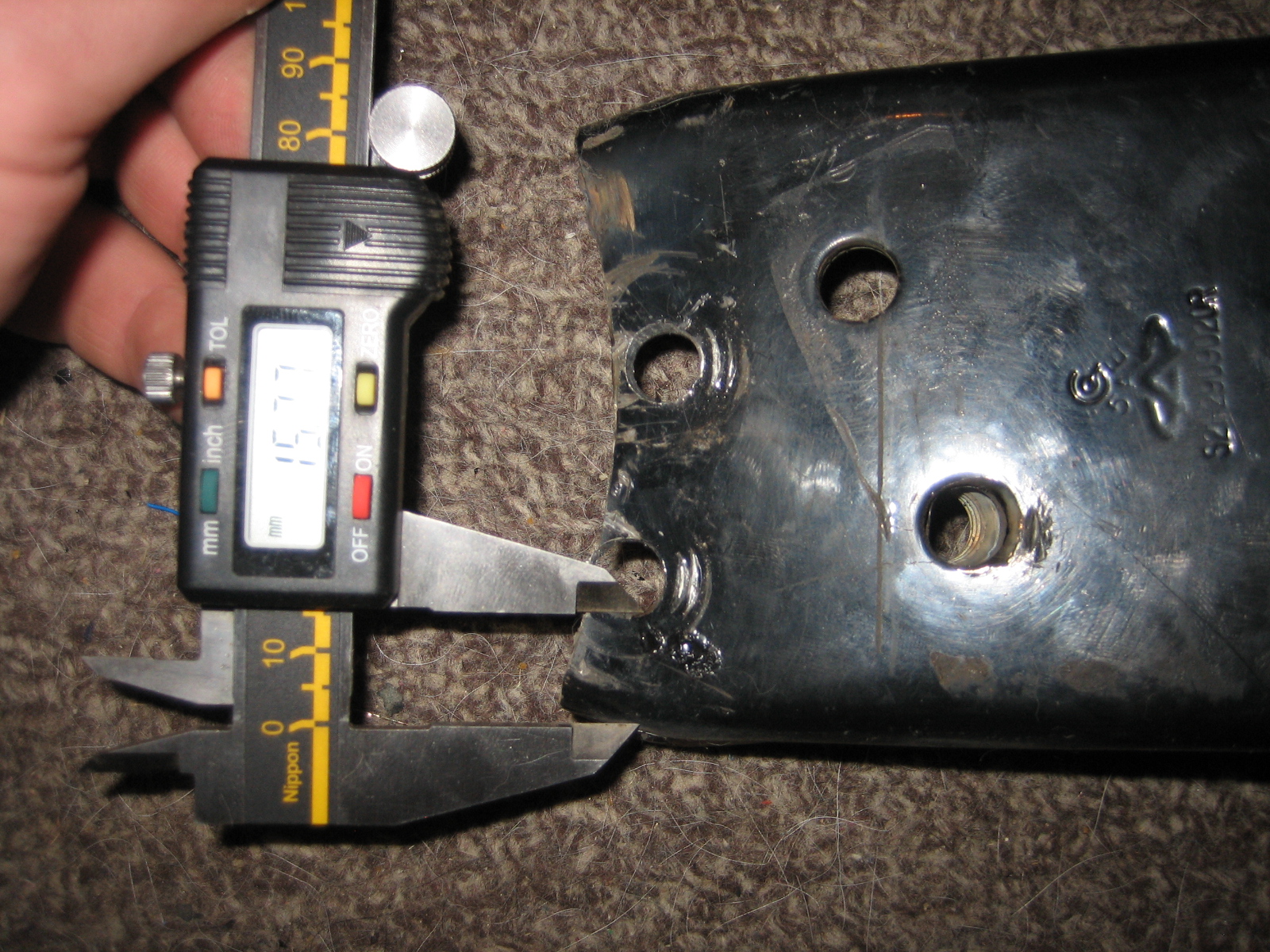

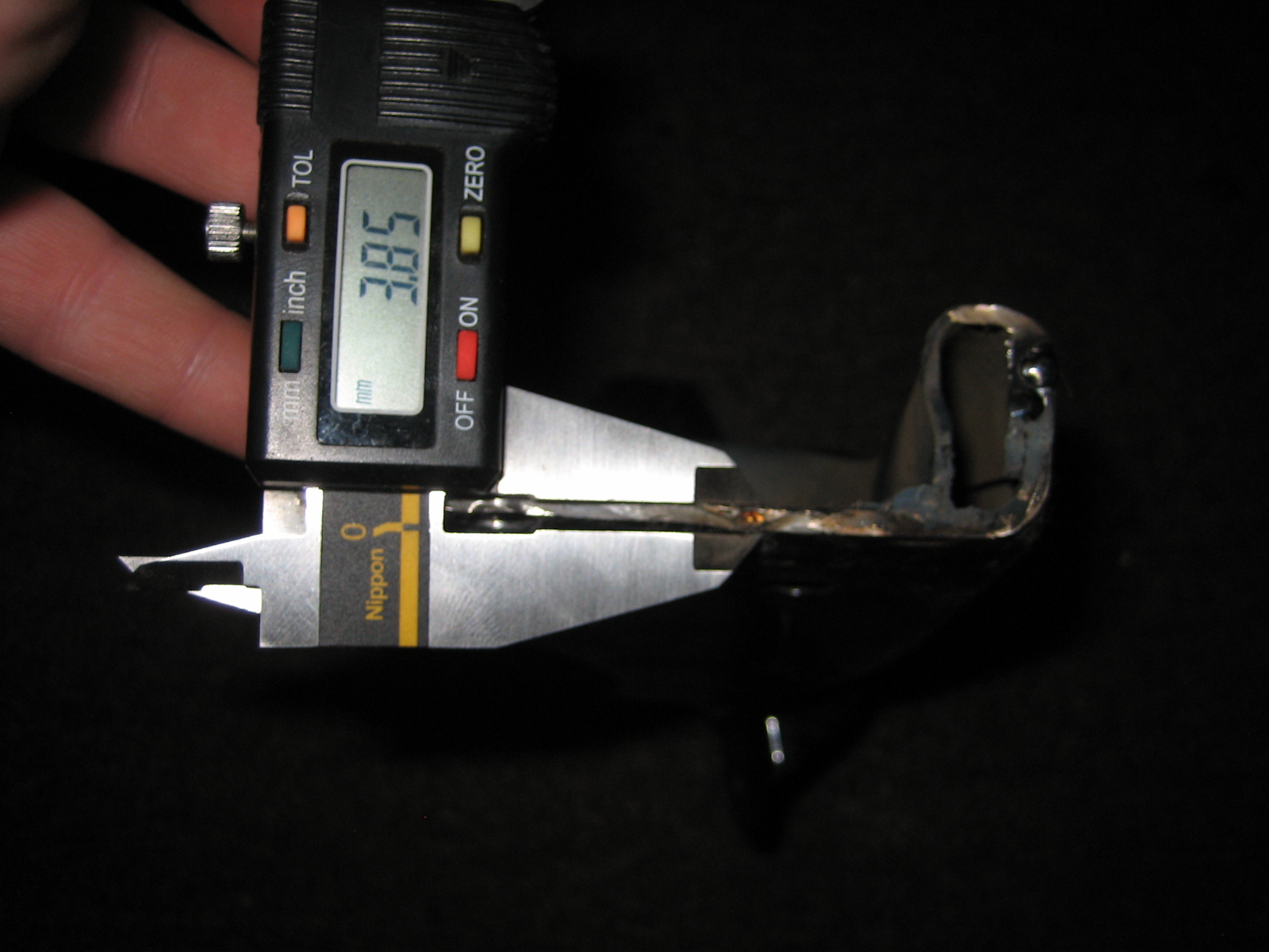

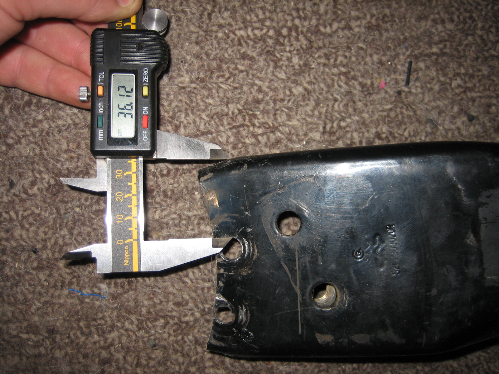

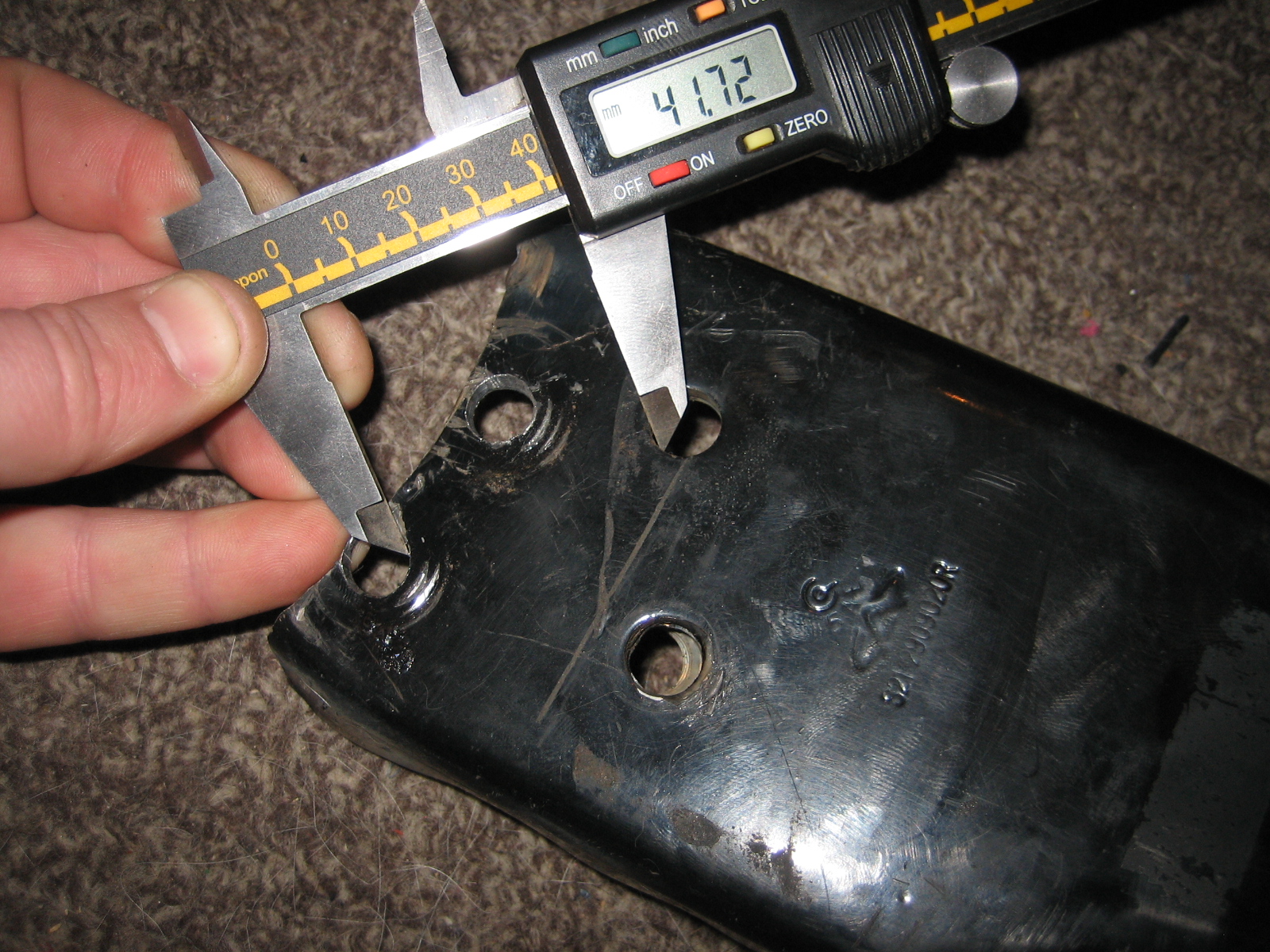

Сообщение Re: Подвеска, ходовая, регулировки

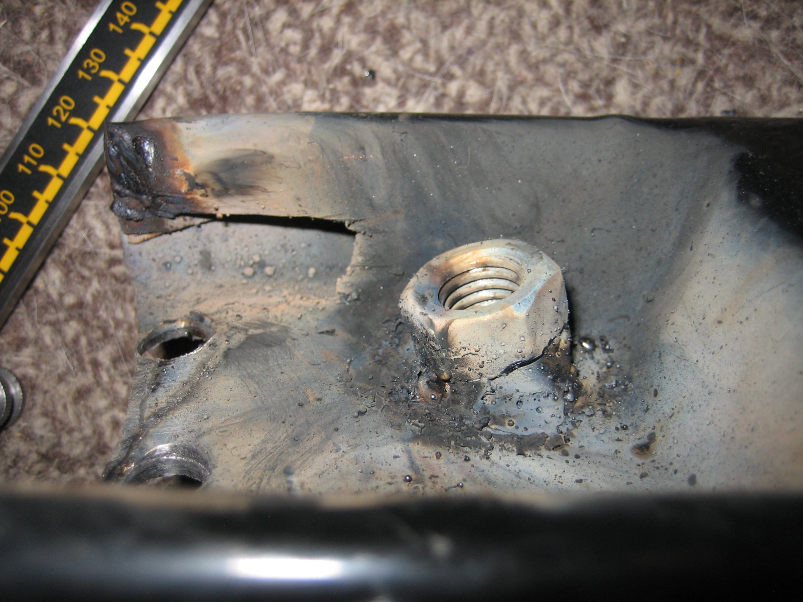

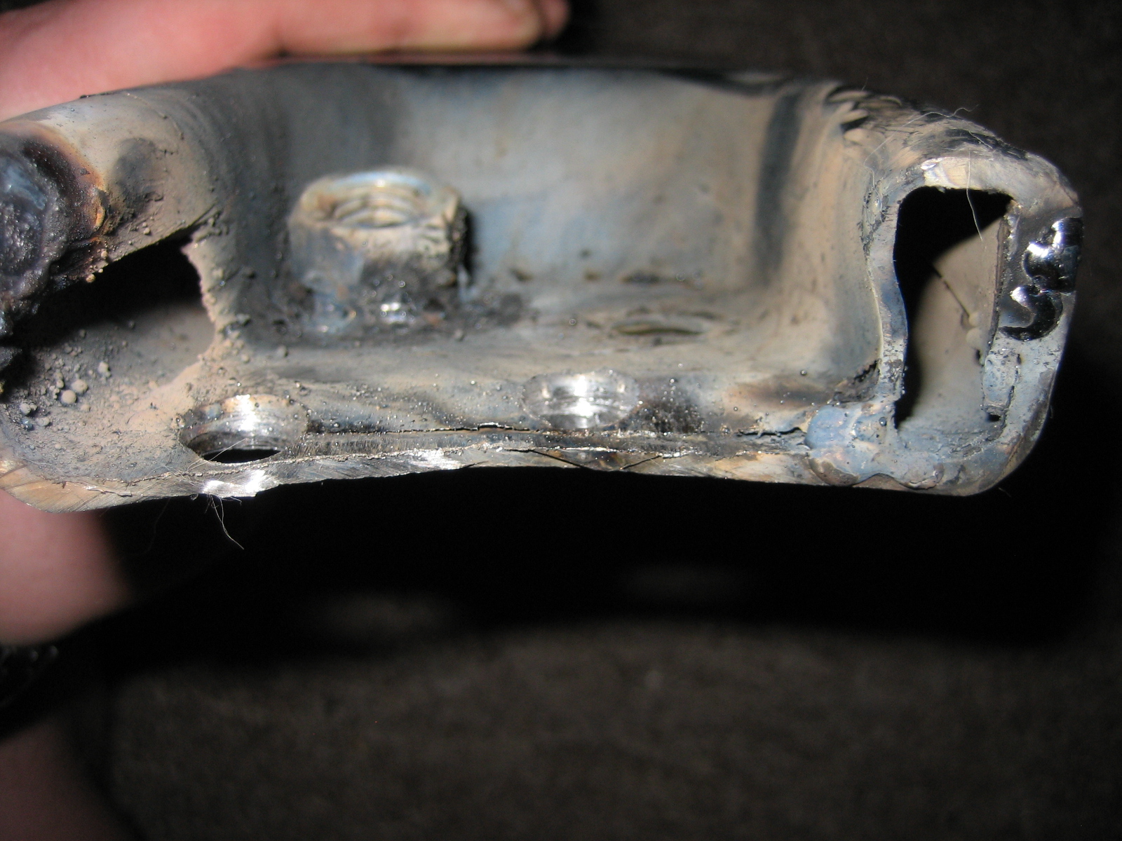

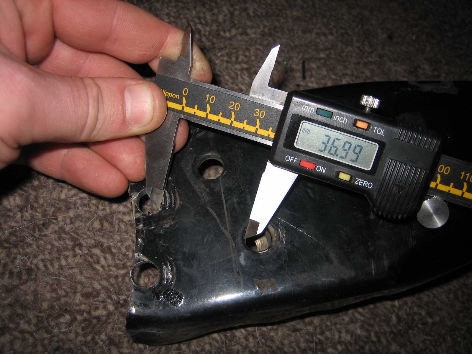

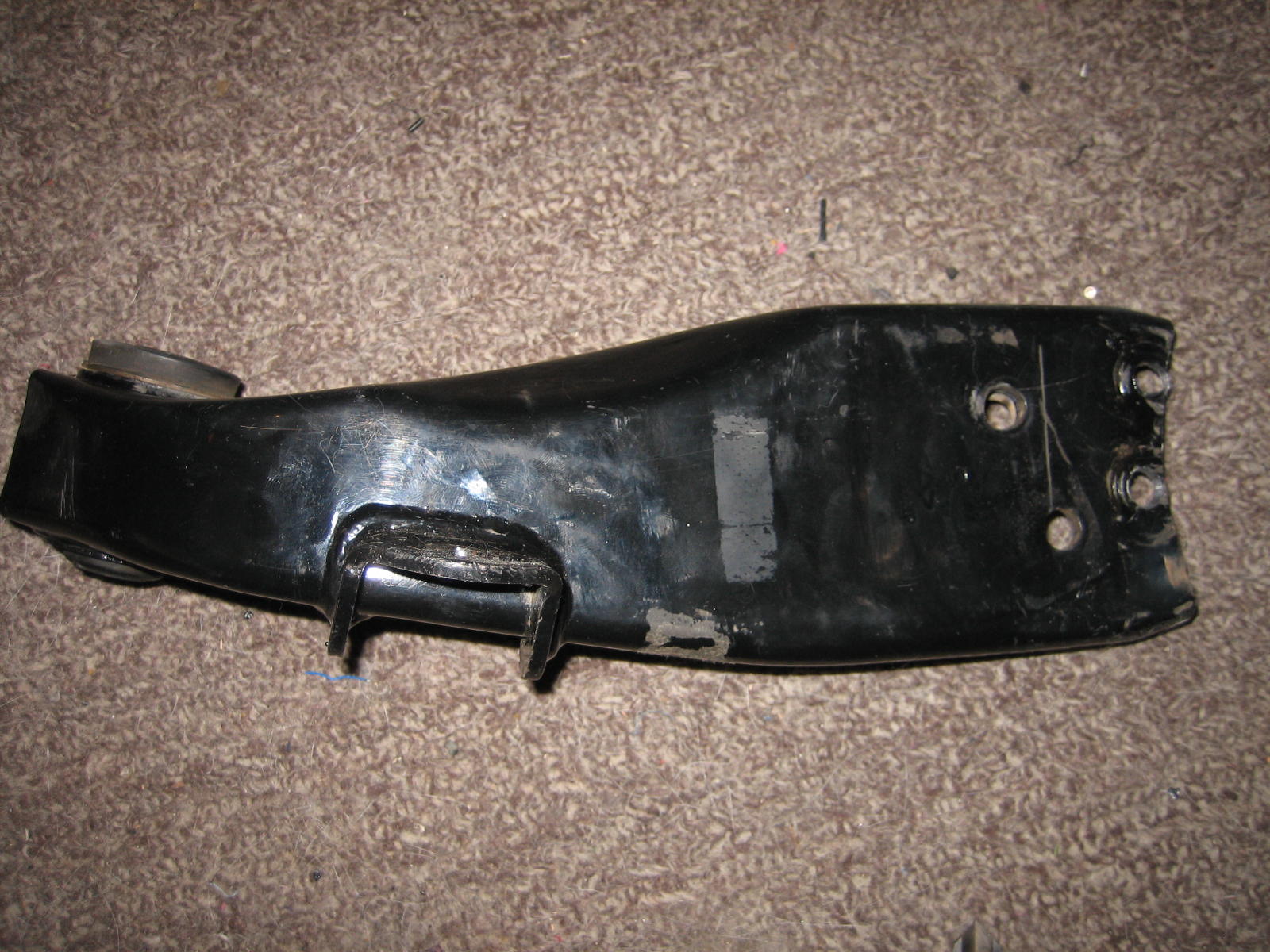

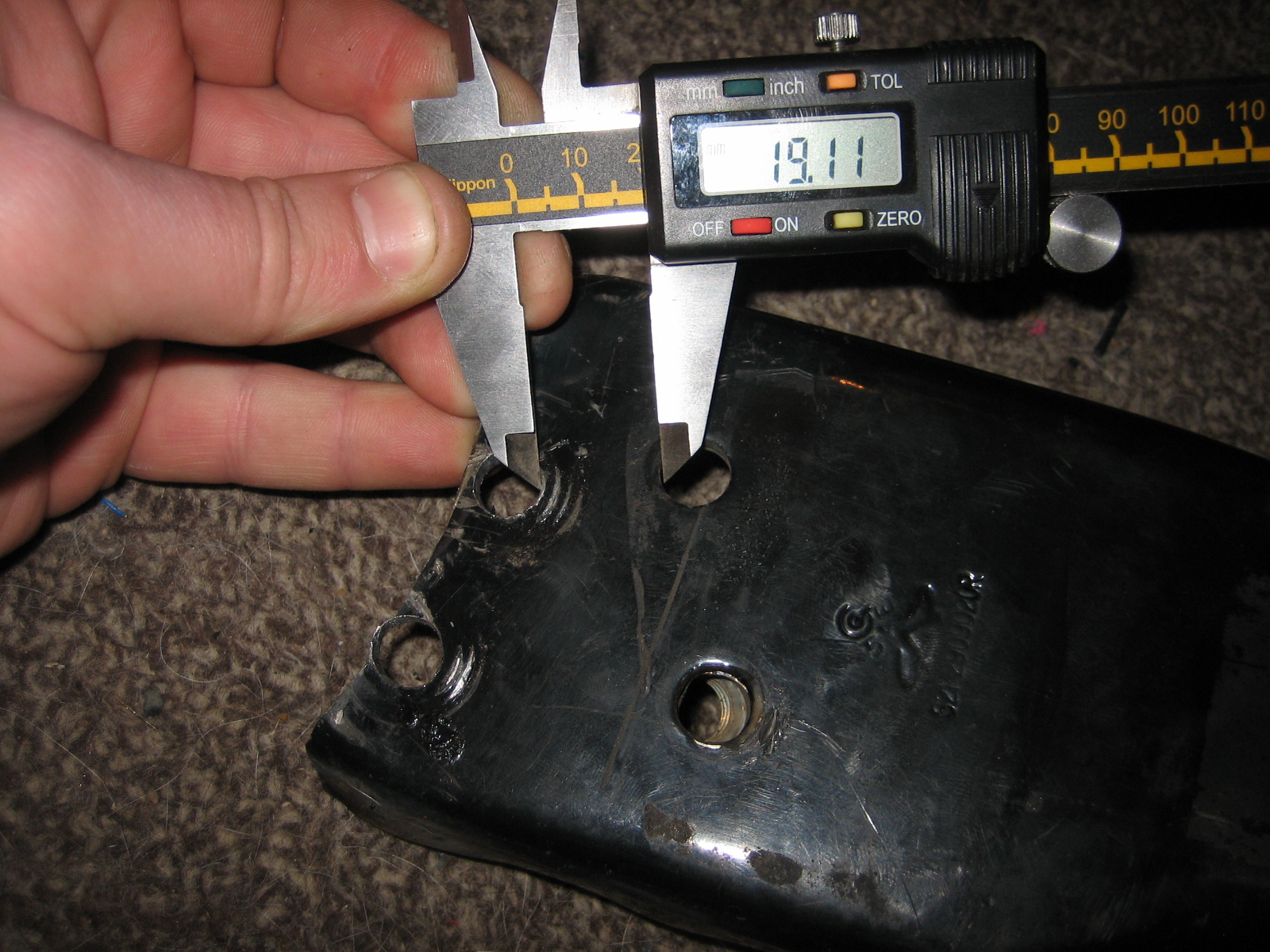

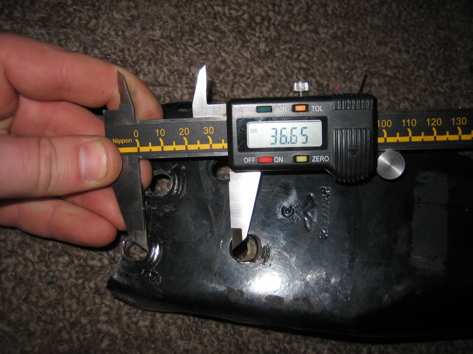

В комментариях не вижу смысла, все размеры есть на фото! Вторая стойка,- зеркальное отражение первой!
Вложение:
2013-04-20 22-27-04.JPG [ 937 КБ | Просмотров: 2079 ]
Вложение:
2013-04-20 22-27-21.JPG [ 1.04 МБ | Просмотров: 2079 ]
Вложение:
2013-04-20 22-28-12.JPG [ 1.09 МБ | Просмотров: 2079 ]
Вложение:
2013-04-20 22-28-29.JPG [ 1.09 МБ | Просмотров: 2079 ]
Вложение:
2013-04-20 22-29-00.JPG [ 1.07 МБ | Просмотров: 2079 ]
Вложение:
2013-04-20 22-29-15.JPG [ 1.22 МБ | Просмотров: 2079 ]
Вложение:
2013-04-20 22-29-34.JPG [ 954.29 КБ | Просмотров: 2079 ]
Вложение:
2013-04-20 22-29-46.JPG [ 928.5 КБ | Просмотров: 2079 ]
Вложение:
2013-04-20 22-29-58.JPG [ 923.89 КБ | Просмотров: 2079 ]
Вложение:
2013-04-20 22-30-11.JPG [ 1.03 МБ | Просмотров: 2079 ]

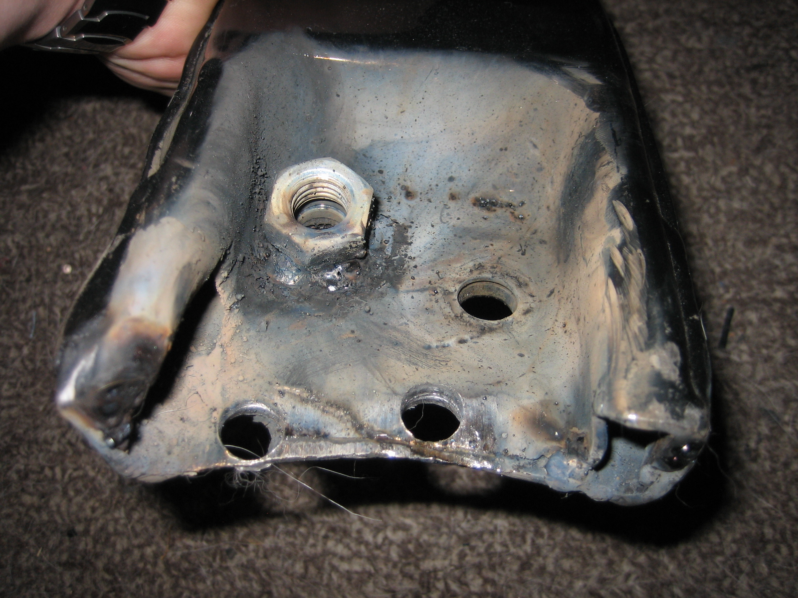

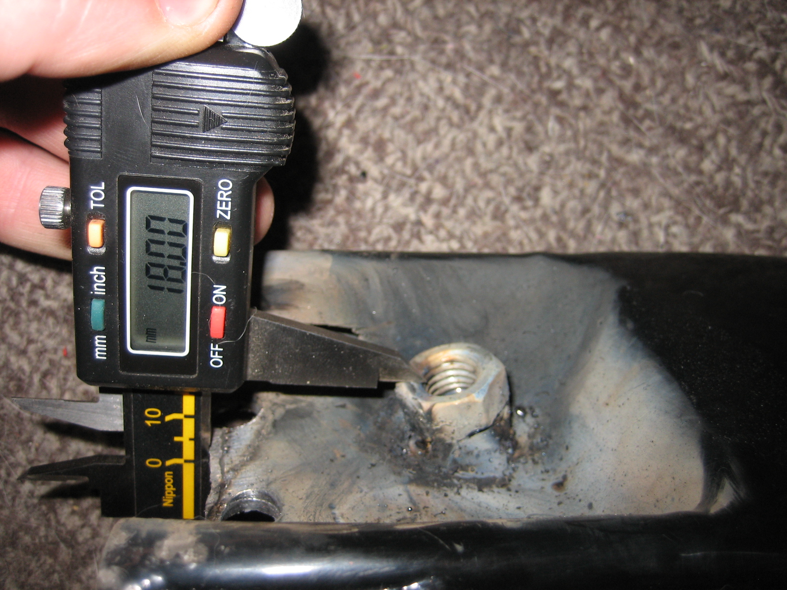

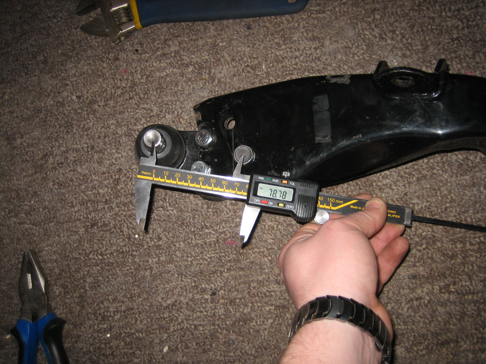

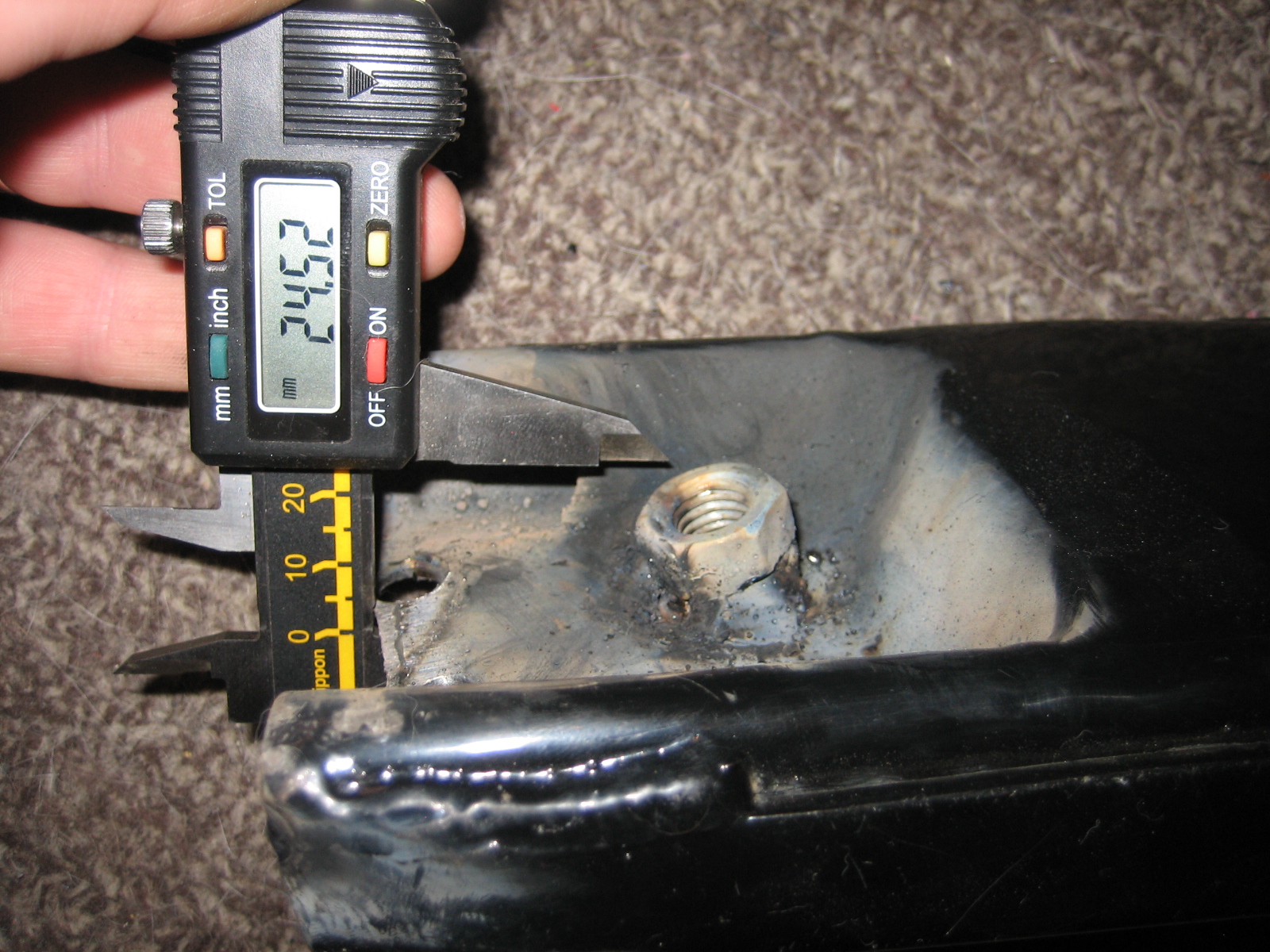

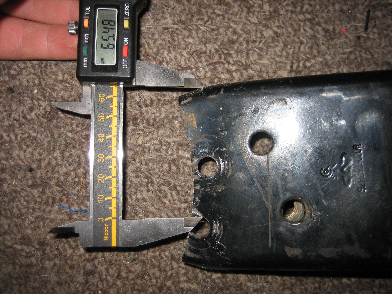

Теперь шаровую можно поменять за 10 минут не снимая рычага)))
Вложение:
2013-04-20 22-30-40.JPG [ 772.65 КБ | Просмотров: 2082 ]
Вложение:
2013-04-20 22-30-57.JPG [ 738.76 КБ | Просмотров: 2082 ]

Приваренная гайка (на размер больше), не что иное,- толстая шайба, под ней еще одна такая же разрезаная по диагонали, для создания наклона! наклон можно подогнать по размерам на штангеле, замерил расстояние до нижней точки гайки и до верхней....
