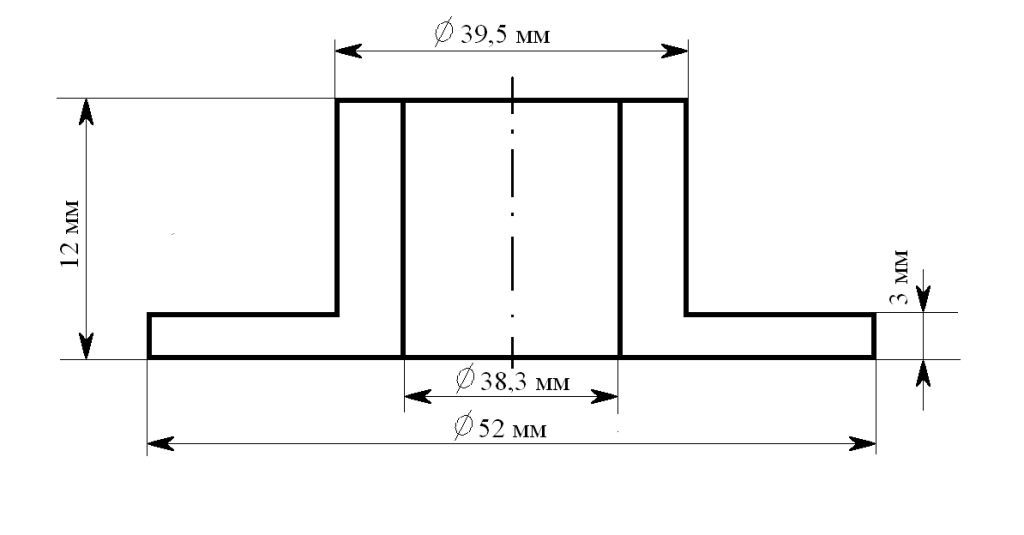

Заказал у токаря вставки в рычаги от "черного котяры" - запутался уже, Мыссык+ много
и шаровые TRW JBJ-721
Поправьте кому не лень.

вот чертеж по которому я себе делал

TRAFF
Спасибо тебе большое. Хорошо хоть Я не перепутал шаровые и вставки.
Померив дЫрку в рычаге понял нужно делать 40мм.
А насчет 38.3мм --- мне страшно. У нас тут два с половиной токаря, причем два всегда заняты а половина (простите меня) ИЕРУСАЛИМСКИЙ токарь, он и так сделает допуск.
