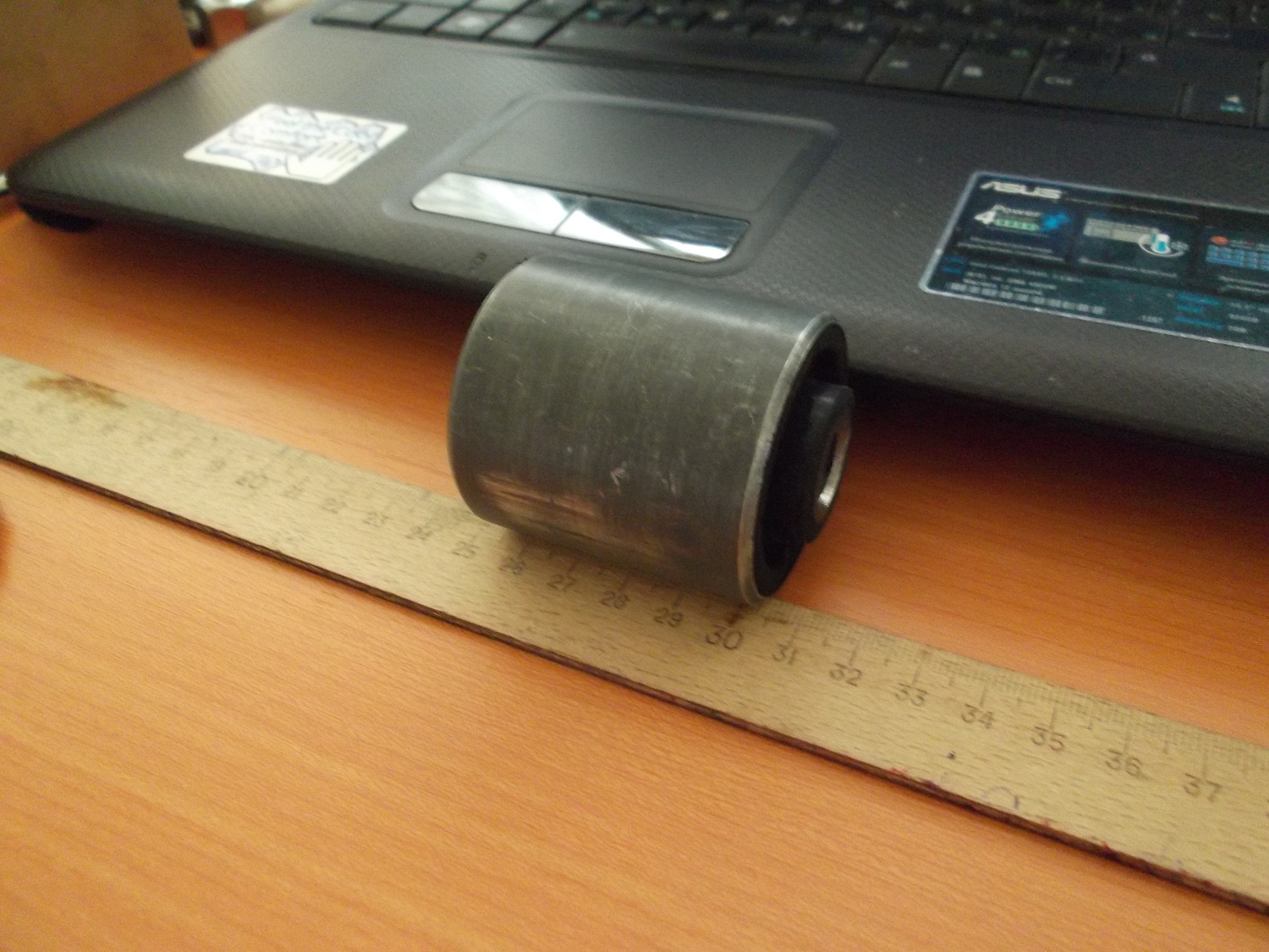

Неспешно готовлюсь к замене задних сдвоенных сайлентблоков.
Ну тех, которые между продольной тягой и балкой.
В сервисе просят 1500 руб. за замену одного сайлента, совсем охренели.
Менять буду всё в сборе, вместо родной запчасти №S21-3301040, поставлю от Митсубиси COLT/COLT PLUS EK-SERIES MINICA MINICAB,TOWN BOX,TOWN BOX WIDE TOPPO BJ,TOPPO BJ WIDE
Партнамбер MR319250.
Выбор сделал благодаря наводке камрада яков12, за что ему респект и уважуха :)
Родные сайленты стоят 2000 руб. за штуку, от Митсурика 1300 руб. за штуку и по качеству не сравнимы.
Вчера, пока машина висела на подъемнике было время изучить конструкцию.
Я напишу как планирую менять, а вы поправьте меня, если я где то неправ.
1) Вывешиваем зад (или можно по отдельности левую и правую часть?).
2) Снимаем колеса.
3) Откручиваем два вертикальных болта, крепящих балку к продольной тяге, отводим тягу вниз. Балка остается висеть на амортизаторе.
4) Откручиваем два горизонтальных болта, крепящих сайлентблок к продольной тяге.
5) Ставим новый сайлентблок.
6) Прикручиваем его к продольной тяге.
7) Подводим продольную тягу к балке и двумя болтами прикручиваем тягу к балке.
Затягивать надо на стоящей машине или без разницы???
Подскажите, как определить кончину этих сайлентблоков?
Заскрипели гады, а люфтов вроде нет.
Вэдешкой брызнул на резинки, скрипеть перестало, пока так и езжу.

Если есть яма, то вывешивать и снимать колеса не надо. просто с ямы откручиваем болты и все.. можно ослабить болт крепления рычага к кузову, чтоб весом рычага не свернуть окончательно третий "качественный" наш сайлент (там где аудюшный сайлент ставится)

Motto Не извращайся,сними целиком рычаг.Этот сдвоенный сайлент закручен в усмерть.На висящем рычаге у тебя сто потов сойдёт сдёрнуть гайки.Легче открутить болт переднего сайлента и снять рычаг целиком.Передний сйлент затягивай,когда заднее колесо будет нагруженно.

Засунь мотировку между балкой чтобы можно было сдвинуть сайлент и надави,пойдёт значит готов.Хотя и так можно определить.Если видны чёткие следы контура резины по кругу,то им капец,это значит что они уже начали отслаиваться.

Горизонтальные.которы крепят непосредстенно сайлент.Вертикальны нормально идут.Ну что значит снять рычаг?То и значит,открутить 2 вертикальных болта и один болт который держит передний сайлентблок.У тебя в руках окажется рычаг целиком,вместе с сайлентами которые надо менять.
