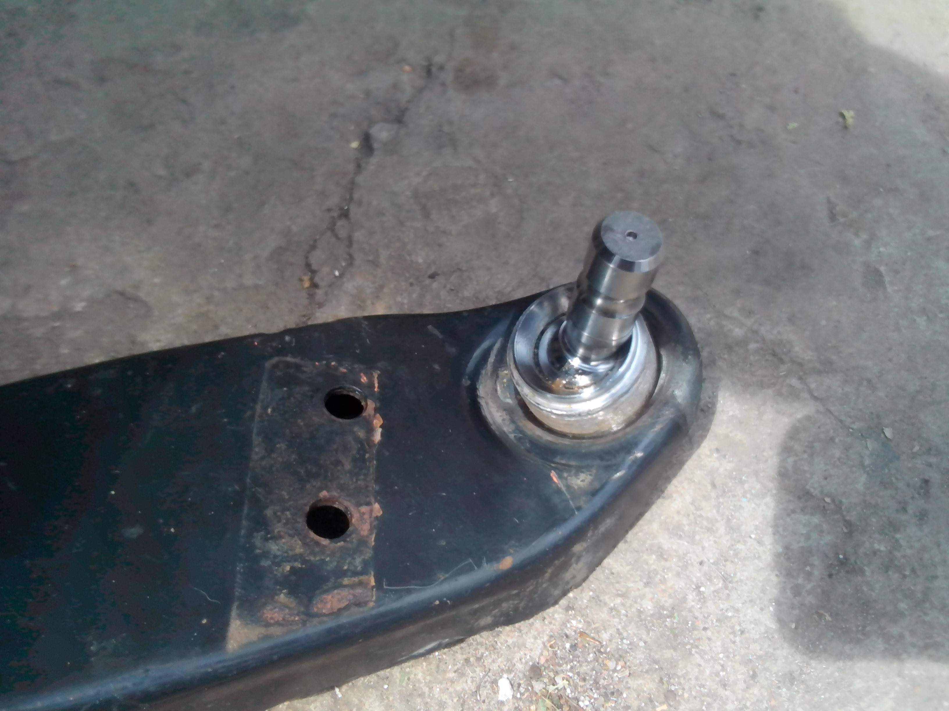

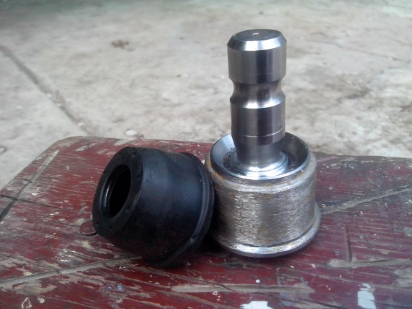

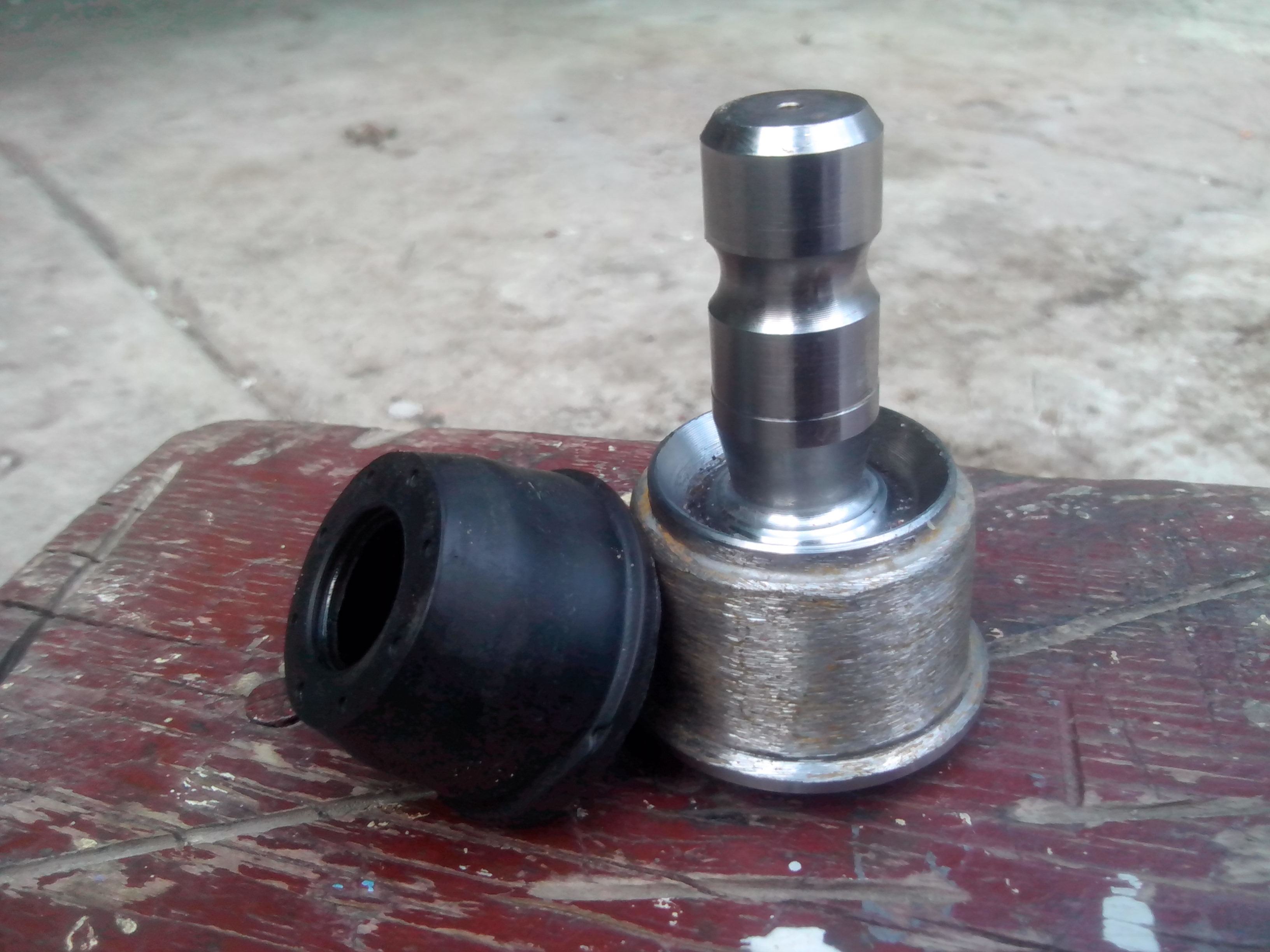

Перечитав 36 страниц про шаровые, решил поставить шаровые от мазды 626 с небольшой доработкой в виде проточки самой шаровой на 2мм. Ну вы в курсе. Купил вот такие цена 150 грн 1шт.

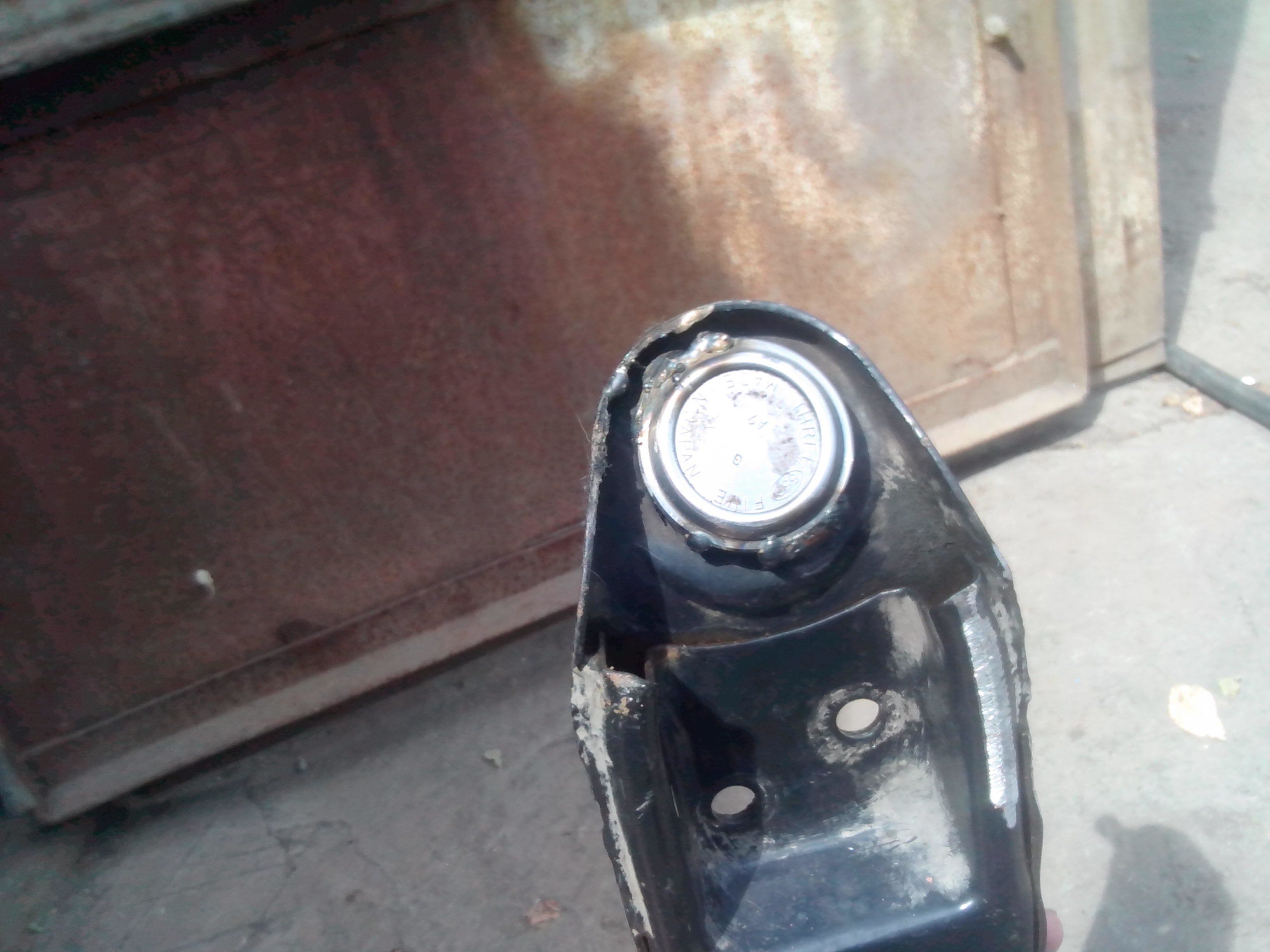

А вот так выглядит уже установленная шаровая после обработки на точильном станке. Зы: сделал только один рычаг т.к второго запасного нет((( В понедельник установка рычага и сразу переделаю и вторую сторону.

Не дай бог какая авария и последующая техническая экспертиза авто.
За такие переделки гаишники сразу линчуют.

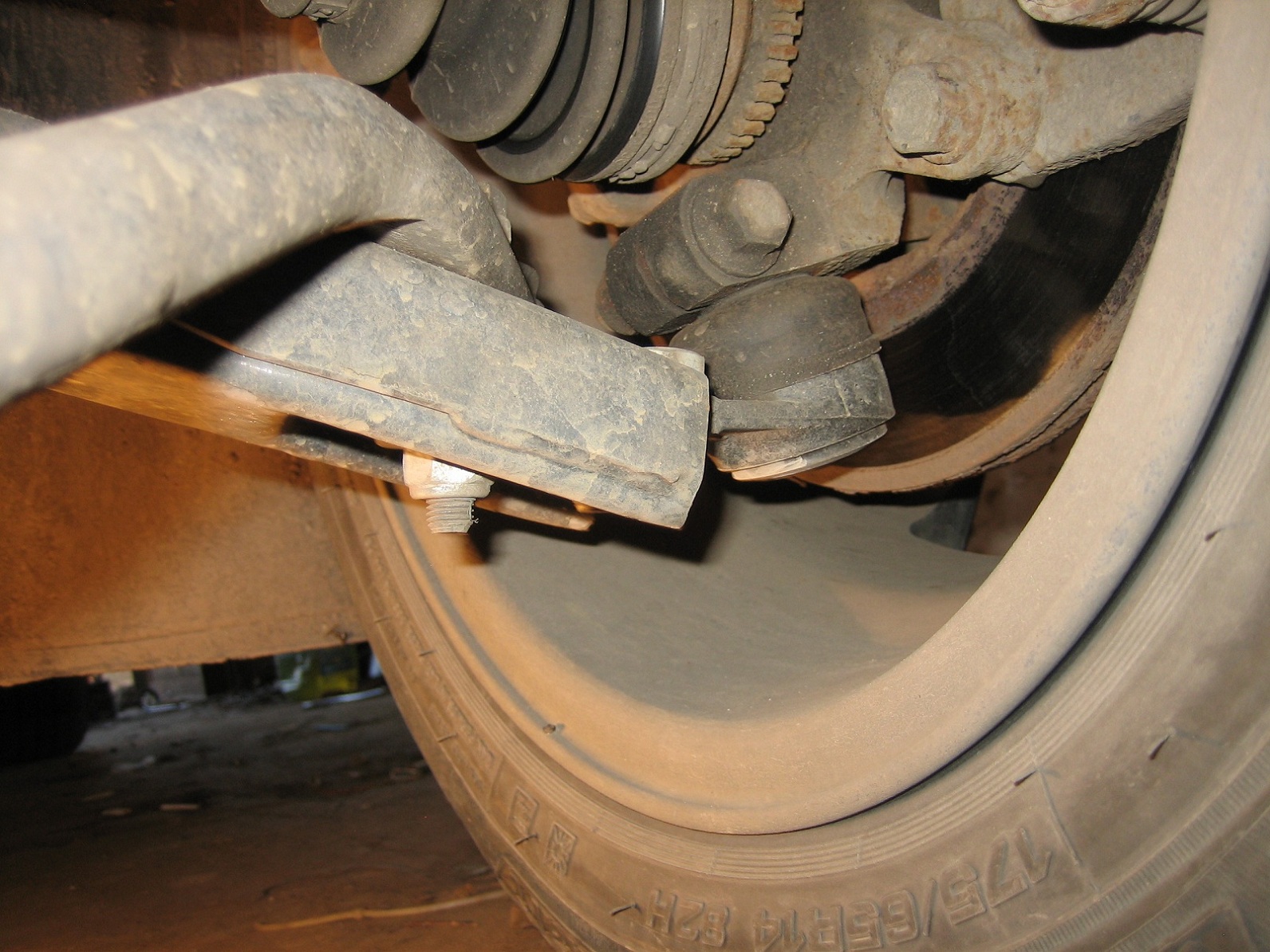

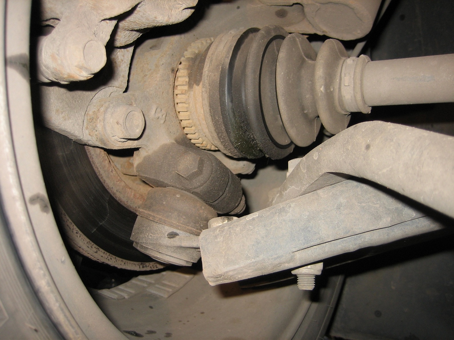

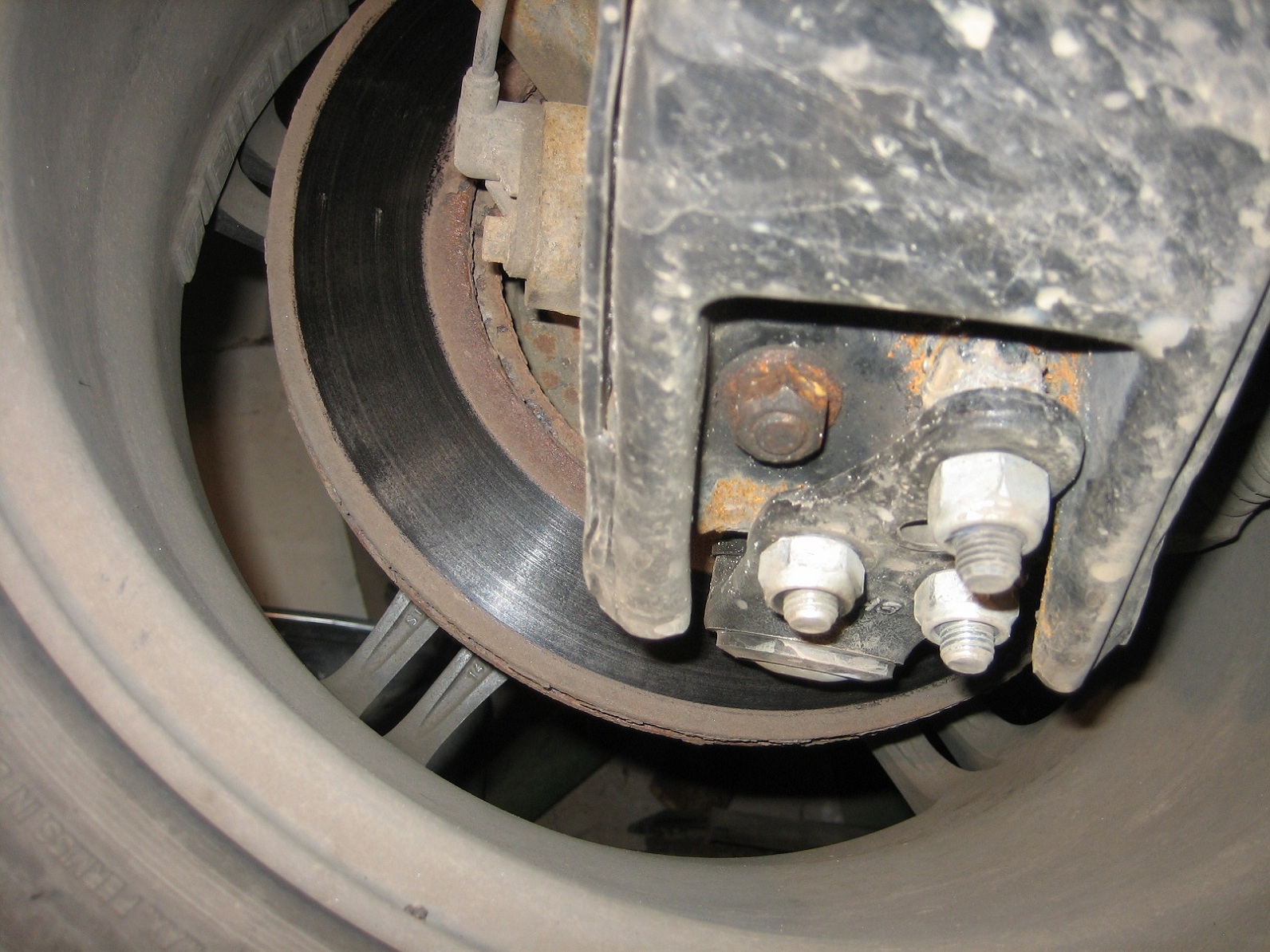

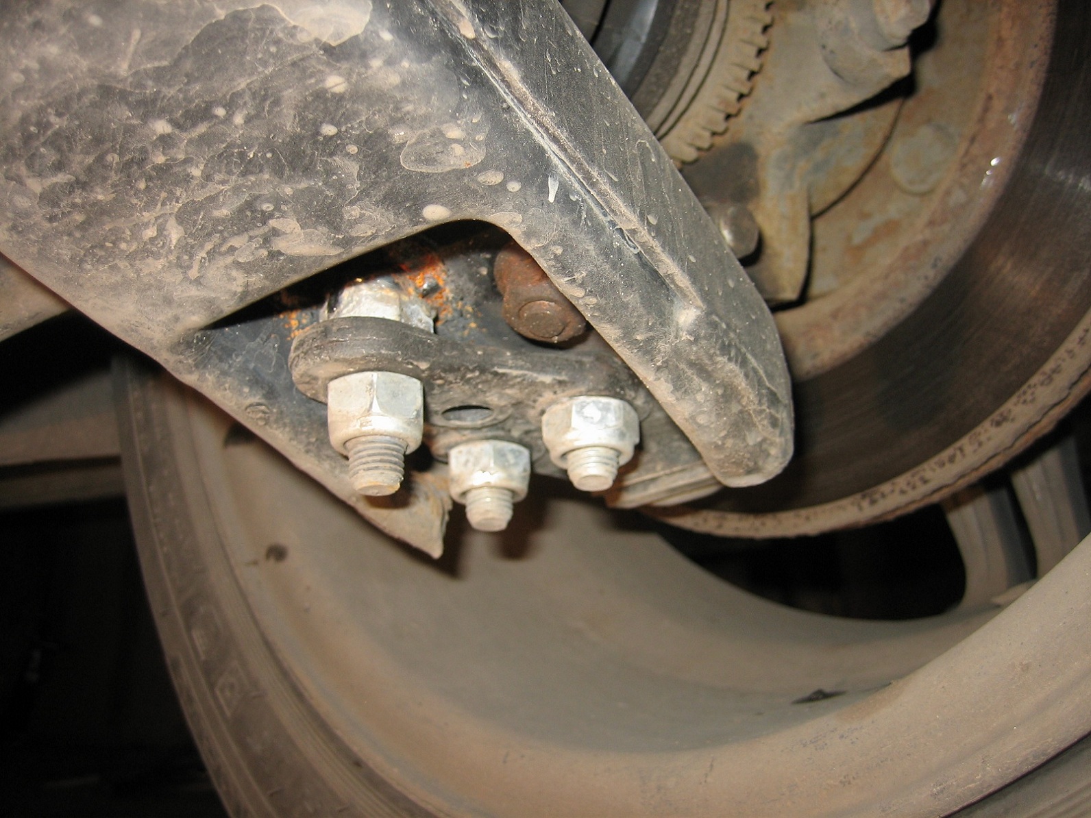

Поставил шаровые от Лачети, на самом уже давненько, просто сфотать когда ставил не получилось!
Родные оказались живее всех живых, зря я на них гнал, оказалось просто картриджи в стойках плохо затянуты, или подраскрутились (по началу не стучали)!

А чего пыльник ШРУСа в смазке?
Потеет что ли?
Пон серпня 12, 2013 5:25
Мастер года 2012
Повідомлень: 1174
Автомобиль: bmw525+KIMO
Да там пыльник пробит, не критично, но поменять бы не помешало!
