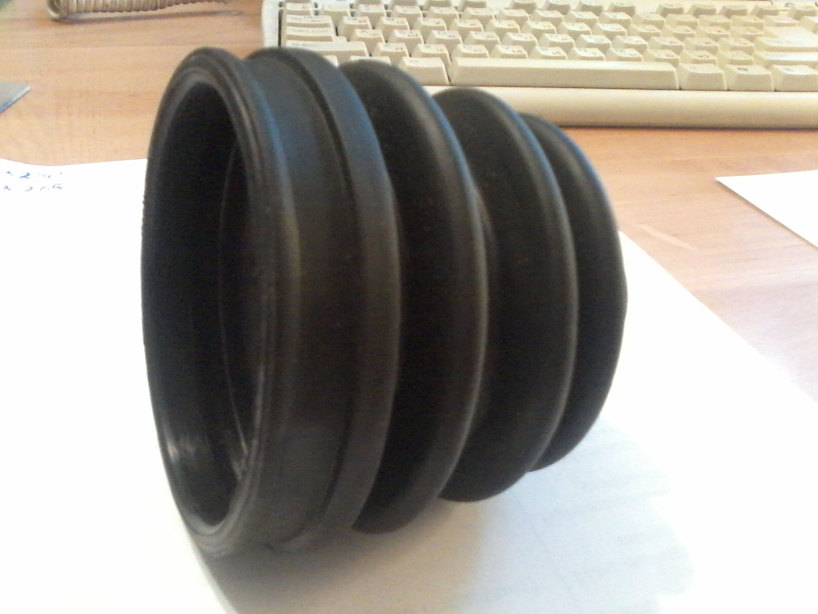

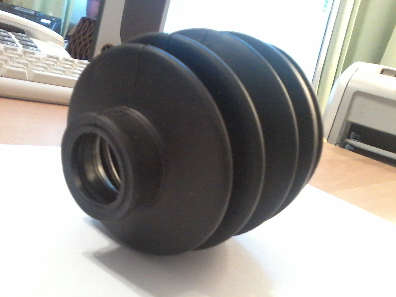

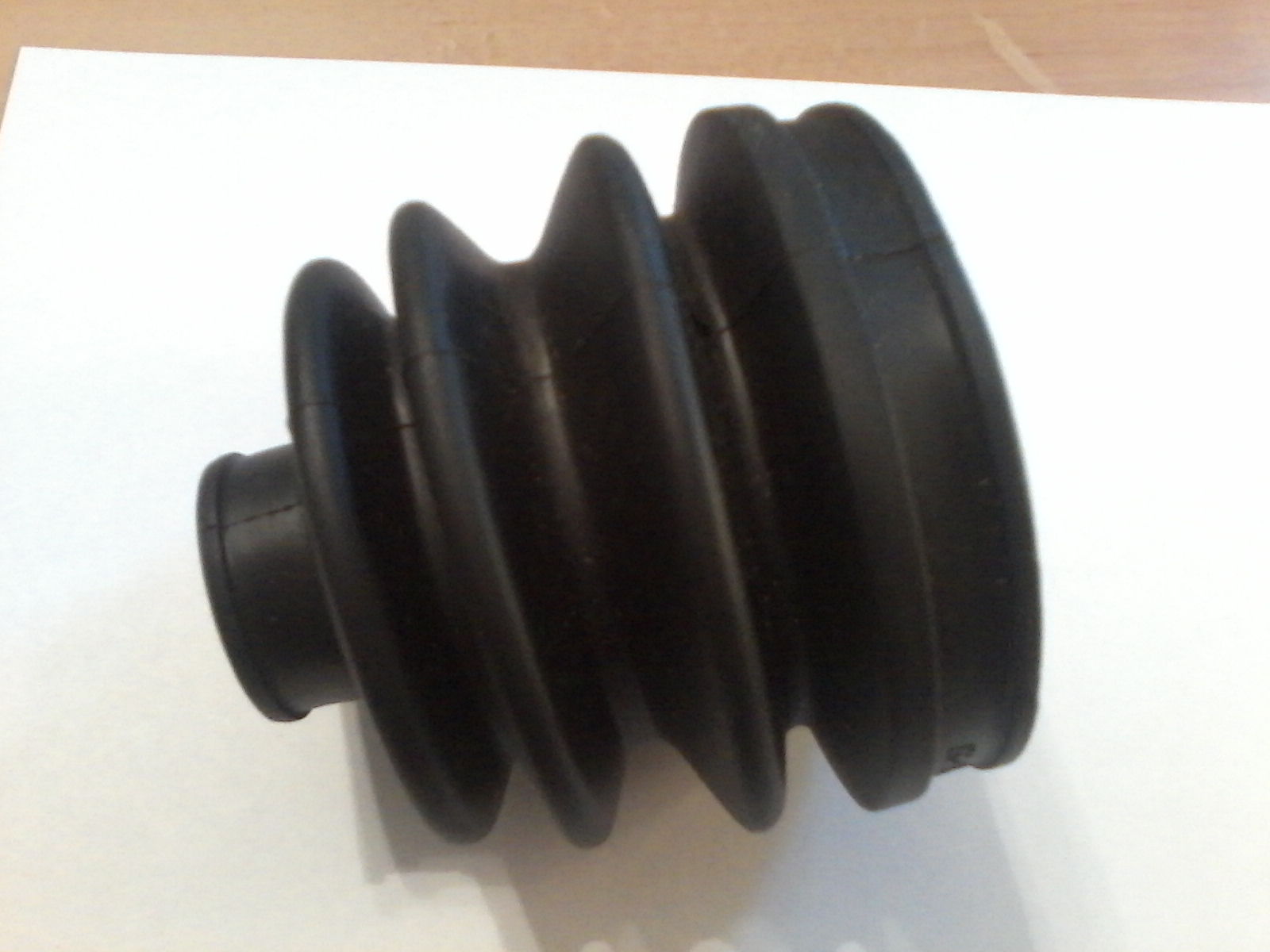

Хотел подобрать пыльнык наружного шурса от других машин.
Так вот пролазил несколько часов по авторынку на Перова с образцом. В результате купил оригинальний и поехал домой.
Перебрали пыльников много но таких что б подошли по размерам более менее не было.
Может кто хочет продолжить поиски, могу старый пыльник отдать.

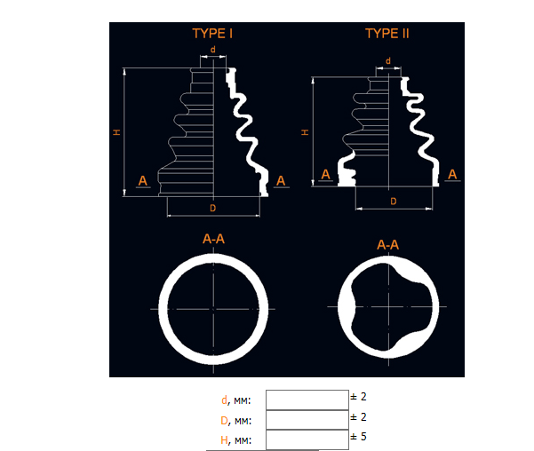

Дай данные пыльника в соответствии с рисунком

Вечером померяю и напишу

На авторынке видел универсальный пыльник.Для любой машинки.
Достаточно только обрезать лишние кольца. :bye:
Пон вересня 02, 2013 19:33
Повідомлень: 1051
Клубная карта №: 1011
Чесно говоря подобного рода универсальным не доверяю. Там подпиляй там подреж немного - это ерунда.
Размеры замерял.
У нас, если брать картинку то тип 1
d = 24 мм.;
D = 75 мм.;
h = 85 мм.
На оригинальном, три кольца диаметром 75, 82 и 95 мм. соответственно
Вів вересня 03, 2013 9:24
Vitja Спасибо.Аналог пыльник от Хонды Accord седан I,Jakoparts J2884005 его размеры
d-24
D-74
H-85
Вів вересня 03, 2013 9:52

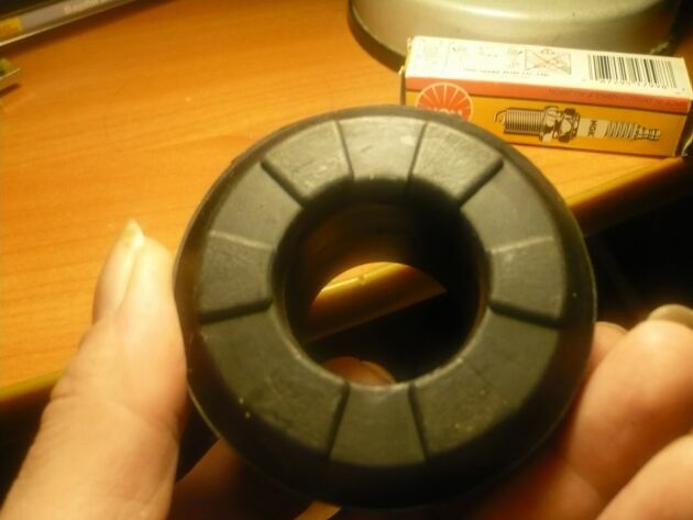

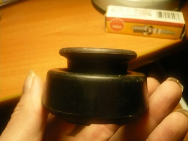

Номер резинки S21-2901013,но только её нет в наличии.А даже если бы и была,то могут привезти какашку.2 раза заказывал,один раз привезли дрянь твёрдая как зарази и только второй раз привезли оригинал мягкий.Можешь заказать её прородителя Mitsubishi MR 594990,вот там с качеством всё будет в порядке.

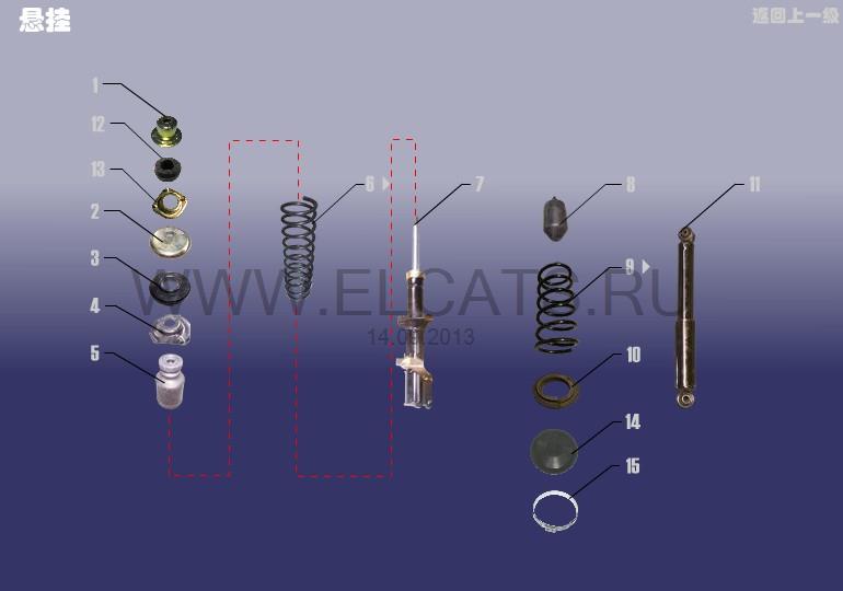

яков12 написав:
т.е. там крупным планом неправильная фотка? сама резинка круглая без фланца и шпилек должна быть?
Спасибо за аналог. Правда на том же екзисте аналога как раз нет а S21-2901013 есть от двух продавцов по 31 грн. Попробую заказать..
П'ят вересня 13, 2013 21:12
Придёт твёрдая если,не бери.Поставишь и она треснет как у меня было.На упаковке должна быть только надпись Чери.Бывает ещё с зелёным логотипом в виде ёлки с надписью CEDA,вот оно какашка.Кстати на фотках как раз именно запчасть с зелёным логотипом))))А что с твоей резинкой стало?

яков12 написав:
да уже почти 60 тыс прошла машинка, аморты менять - механик сказал хорошо бы и опору заменить. Чисто профилактически.
А откуда последняя картинка? Она отличается от онлайн каталогов. На елкатс тоже старая висит.
Суб вересня 14, 2013 8:32
На задней подвеске интересные позиции 10,14,15. Что-т я на своей машине таких не помню. Или это пакет китайские дороги? (В слове "дороги" ударение ставим на свой вкус :eek: )
Суб вересня 14, 2013 9:08 WWW
10- есть в чашке верхней опоры, 14 - это заглушка опоры на передней подвеске, 15 - хомут, для чего не понятно.
Суб вересня 14, 2013 10:50 ICQ

Профилактически?)))))Ну можно конечно,только вот если ты будешь менять аморты и оставишь старые пружины,сделаешь громадную ошибку.Меняй всё вместе или не меняй вовсе ни чего.
Картинка с Экзиста.Вообще все эти Элкасты и Экзисты хрень.Есть родной каталог,вот там есть все позиции и номера,просто туда чтобы мне залезть надо на XP переводить,неохота было перезагружать))))

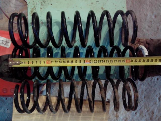

Зачем менять пружины?Затем что твои уже севшие.Только не надо меня убеждать в обратном))))Впрочем,давай фотки в студию,пружин с обеих сторон.Меня интересуют нижние два витка(только чтобы чистые были).
Суб вересня 14, 2013 16:56
З нами з: Нед квітня 06, 2008 11:44
Повідомлень: 45
Звідки: Кировоград
Нижние витки у меня стучали с самого начала потому я туда сразу же резинки и надел. Так что можно и без фоток, тем более сейчас как из ведра льет ;)
Уверен что новые будут не такие же? Я брал машинку из первой партии, может модифицировали пружины с тех пор?
Суб вересня 14, 2013 17:10
Dima_Kimo написав:
Тогда меняй 100%.Новые в любом случае будут лучше,потому что они новые))))+не дадут убиться амортам+будешь ездить как человек.Выбирай или всё время менять аморты и слушать стуки или поменять всё вместе,тем более что пружины не стоят дорого.
