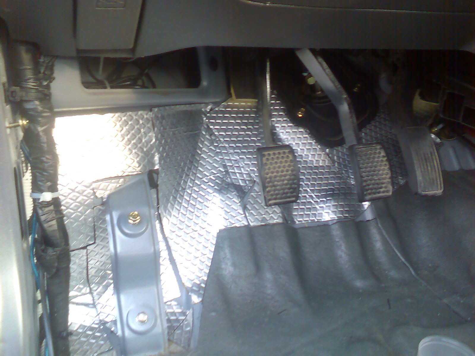

На минувших выходных решил устроить машине ген. уборку. Пропылесосить салон, почистить карты.И вот что из этого вышло Сняв сиденья руки потянулись к остальному. Разобрал полностью салон. Под торпедой есть звукоизолирующий мат с пороллоном. Так наверноеп после зимы там под ним стояла вода . пороллон был мокрым напрочь. сушил 2 дня. Посмотрев на голый металл под торпедой решил наклеить немного шумки. Сегодня ощутил эффект. машина плавно превращается если не в мерс, то хотя бы в шкоду. Не настолько плоха подвеска с шумоизоляцией.

Сам материал зараза дорого. Я купил 3 листа 80 на 80. (40 грн. лист) и самоклеящийся пороллон ( антискрип) . Хватило на перед (незашумленный до этого) и под часть задних сидений. Там вообще был голый металл.А сам процесс при помощи фена и ролика проходит довольно быстро. резал на куски из-за экономии материала и нежеланием вырезать . Чувствовал что не успеваю. Теперь на очереди крыша , а потом еще больше пол. Главное что пороллон просушил, на фотке видно что болт забытый кем-то под ним начал ржаветь.Кстати попутно подключил напрямую свой термометр-вольтметр изнутри на прикуриватель, а то достали провода из бардачка.download/file.php?id=21098&t=1

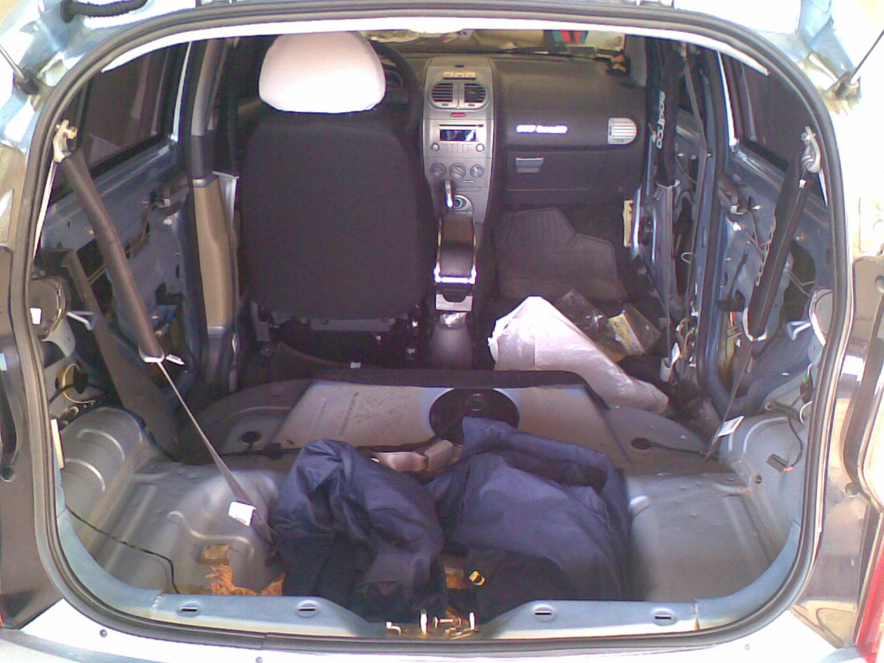

вчера тоже начал разбирать машину,чтобы полностью обесшумить,но я чувствую это надолго затянеться-времени не хватает.фотки буду постепенно выкладывать по ходу...

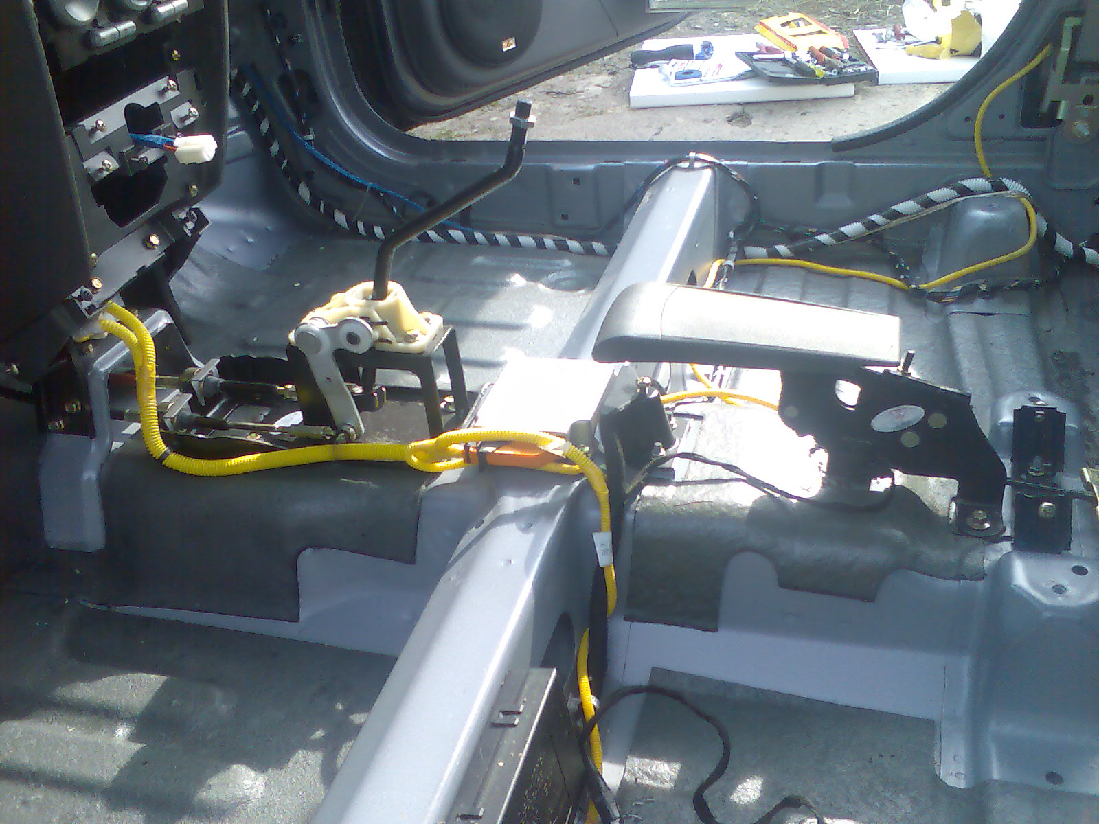

to Fireball:привет,подскажи,а как ты снял панель(без поломок) которая закрывает КПП и ручник?заранее спс
Поддеваешь полукруглую пластиковую панель под ручкой КПП, отщелкиваешь вверх.Под лопатой ручника пластиковая заглушка , под ней винт. Потом откручиваешь 4 винта сбоку пластикового короба (большого).2 сбоку за ручником . 2 сбоку под панелью управления. И еще 2 винта на самой панели под прикуривателем держат пласт. короб.

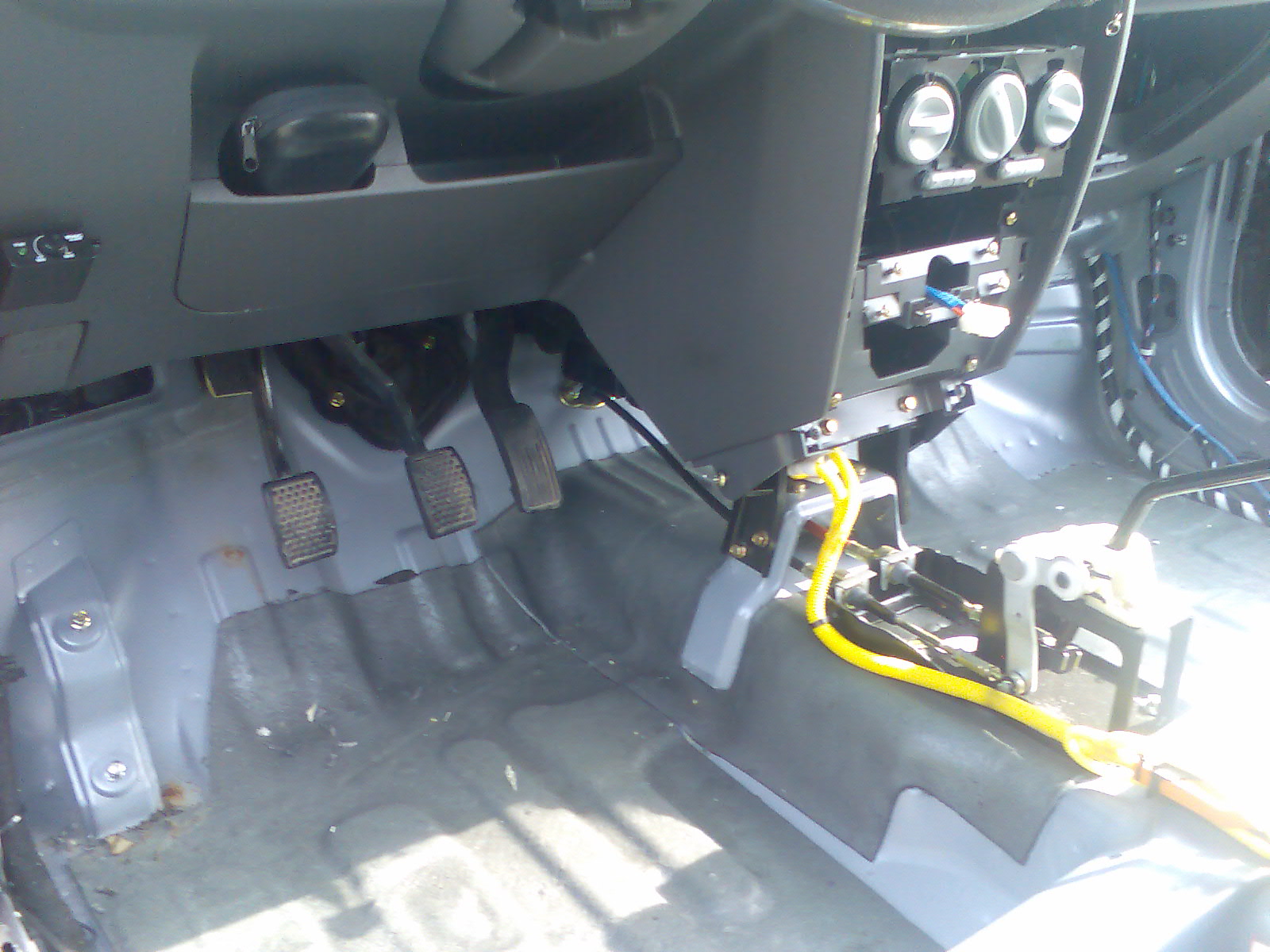

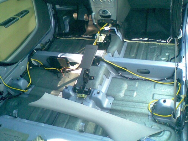

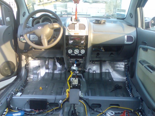

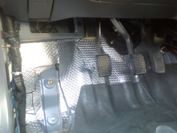

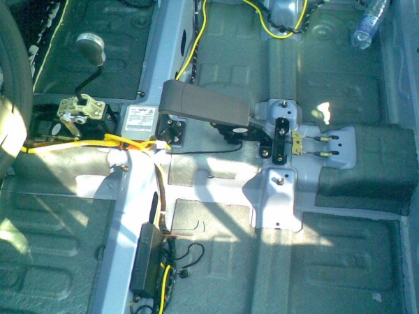

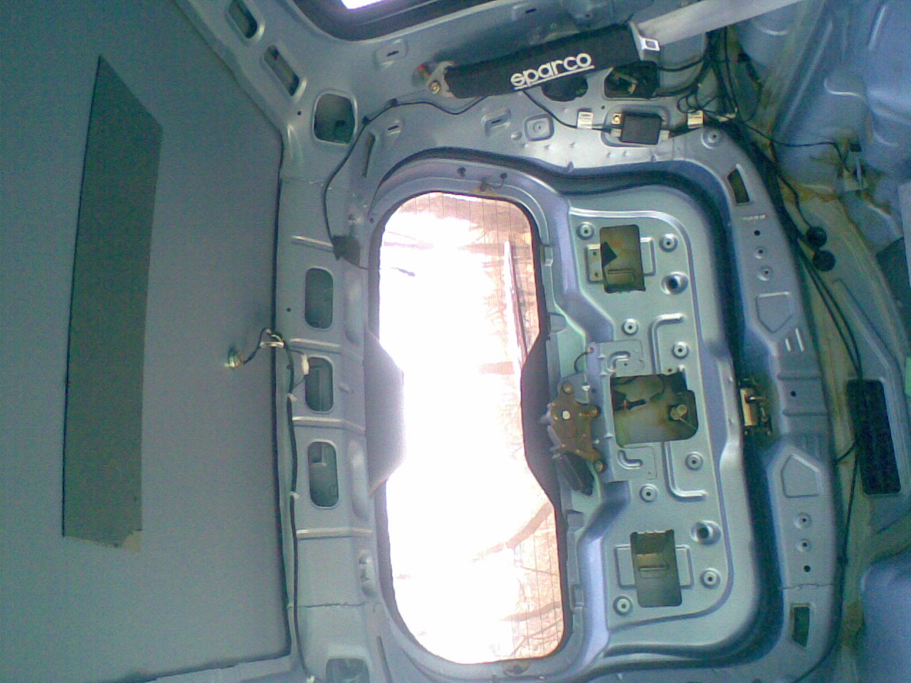

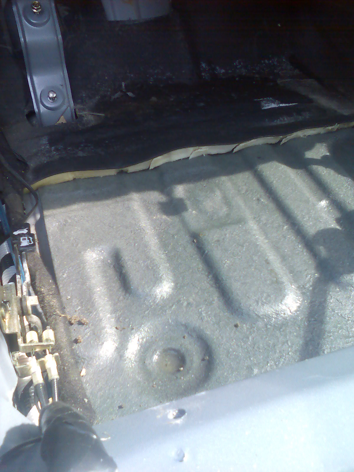

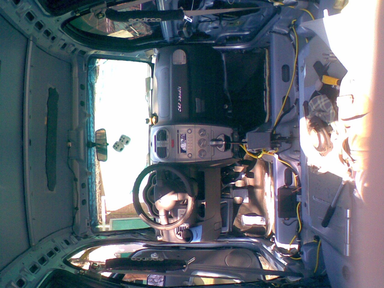

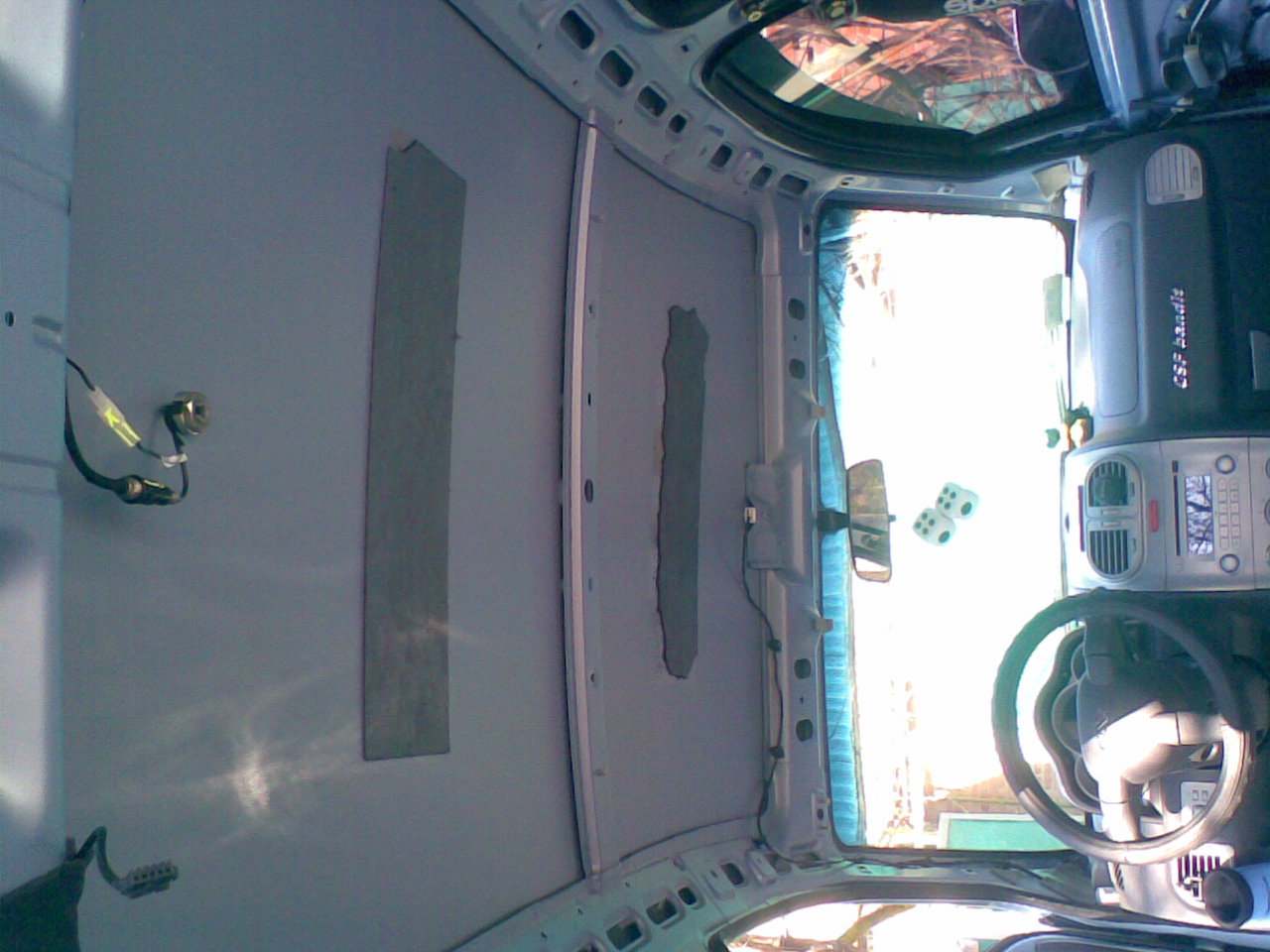

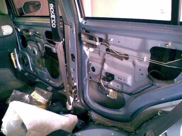

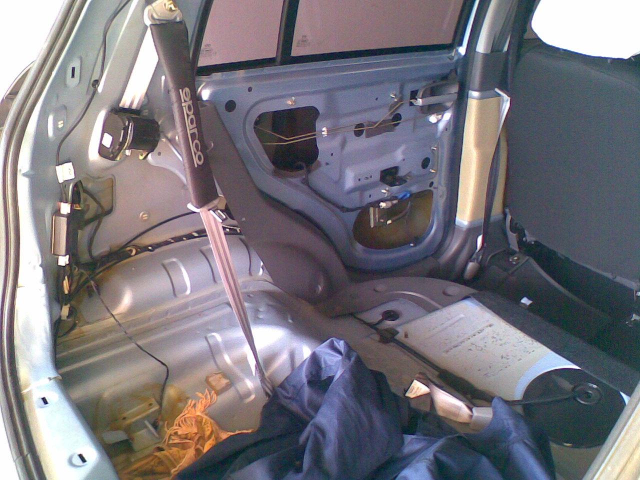

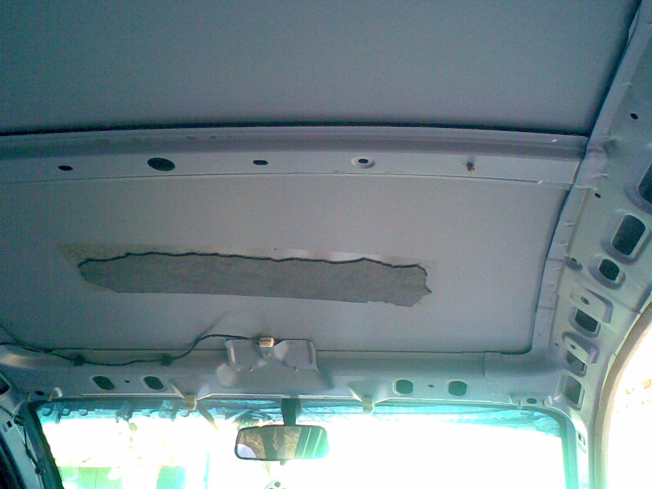

к продолжению темы,вот что у нас внутри машины...наконец-то разобрал...
045.jpg [ 273.99 КБ | Просмотров: 3547 ]
046.jpg [ 209 КБ | Просмотров: 3542 ]
047.jpg [ 233.97 КБ | Просмотров: 3541 ]
051.jpg [ 270.01 КБ | Просмотров: 3542 ]
048.jpg [ 240.13 КБ | Просмотров: 3543 ]
050.jpg [ 201.5 КБ | Просмотров: 3542 ]
Чт апр 09, 2009 20:14
Сообщение Re: Тюнинг (доводка) KIMO (обесшумка и т.п.)
розбирается,в принципе легко,"ломать не строить",главное не спешить...сборка у китайцев лучше чем у ТАЗОВОЗОВ...это точно!!!
