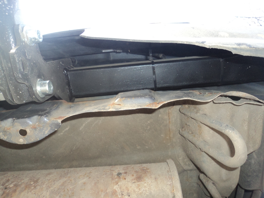

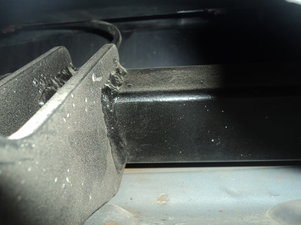

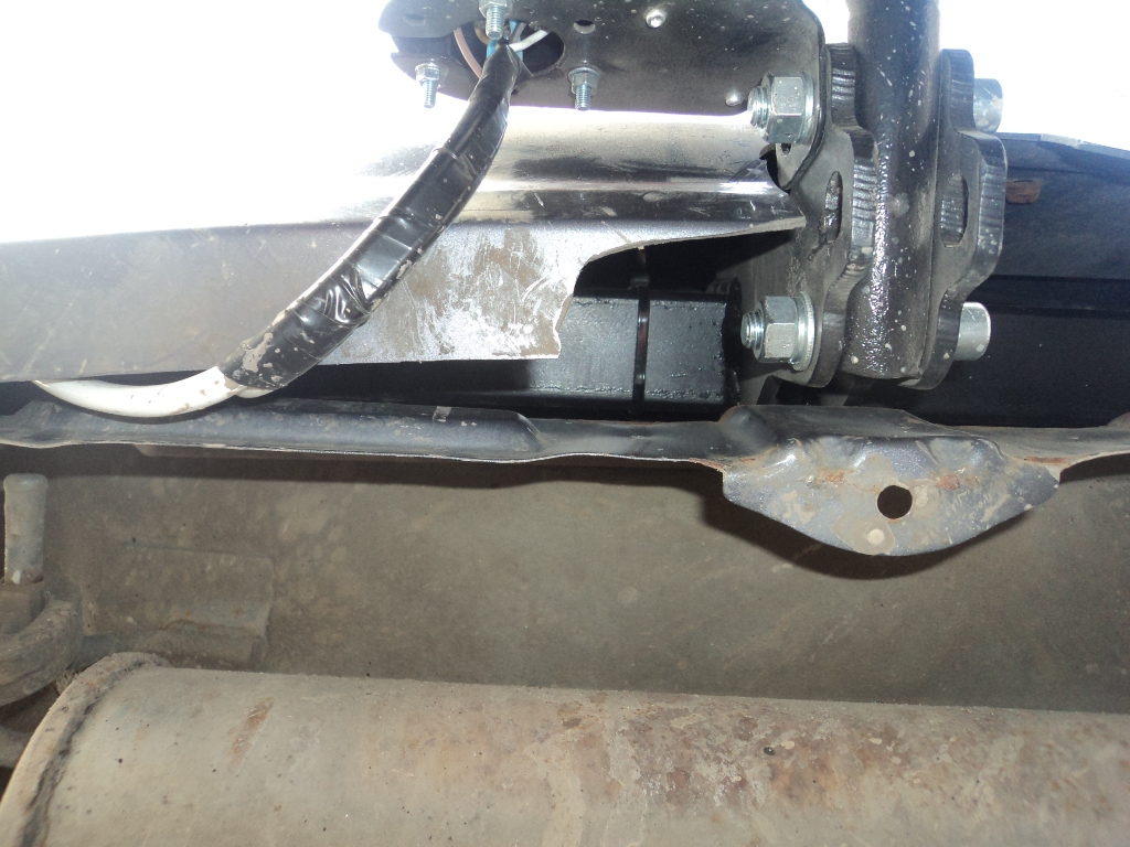

Усилитель бампера вернули. Вместо него вварили трубу. "От чего фаркоп ?" - врядли. Просто есть основа - изменили под Кимоху.
Вів квітня 26, 2011 17:36
Повідомлення Re: Фаркоп на Кимо

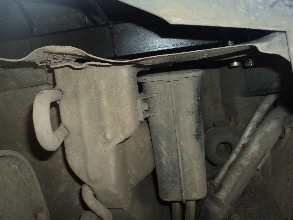

Буженко Роман написав:
если можно фото снизу
Вів квітня 26, 2011 23:51
Ямы под рукой нет, за якисть выбачайте.
Пролом в бампере уже был, что и упростило, а иначе с этой конструкцией надо резать.
Сер квітня 27, 2011 19:21

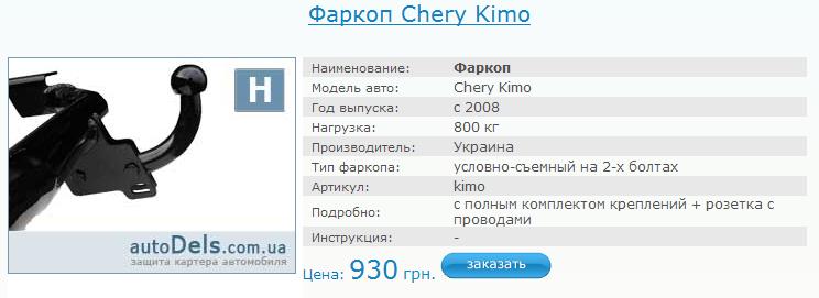

есть фаркоп именно на Chery Kimo, появился недавно http://autodels.com.ua/farkops/224_farkop-Chery-Kimo.html
уже с розеткой, проводами

Прикольно конечно, но согласно этой фотки на сайте понять что либо трудно, да и цена как для фаркопа заоблачная

Что значит "Условно сьемный"? :o

"пиписку" которая торчит (на которую одевается прицеп) можно снять, открутив 2 болта...

Я сегодн я звонил по телефонам данного сайта и интересовался установкой. Так мне поведали, что при установку нужно будет подрезать бампер.
Кто знает, есть ли у нас в продаже фаркопы на кимку, которые устанавливаются без подрезки бампера?
