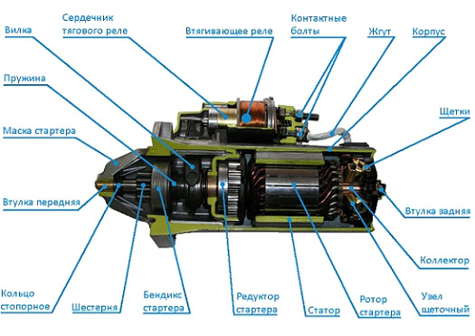

80% п - износ втулок или отсутствие смазки в бендиксе. 20% - просевшая пружина, траблы втягивающего, износ щеток.
У нас - стартер с прямым привод, не планетарка.
З.Ы. На прежнем мобиле возникали подобные ситуации при значительном износе втулок (медно-графитовых) стартера. Перекосы и температурные расширения проявляли себя похожим образом: холодный двигатель заводился на "раз, два", нагретый , ни в какую - стартер без толку еле крутил. Как то так. :sad:

Тут стартер прекрасно крутит, без перекосов, без заеданий.
Проблема возникает, когда движок уже завелся, маховик обгоняет стартер по скорости и в этот момент обгонная муфта (бендикс) должна разорвать механическую связь между стартером и маховиком.
И она это делает, только с мерзким звуком.
Принцип действия обгонной муфты прост, как у утюга.
В конусных пазах двигаются ролики.
Когда вал стартера движется быстрее маховика, ролики отбрасывает в вершину конусных пазов, они там заклиниваются, обеспечивая механическую связь между маховиком и стартером.
Когда маховик обгоняет стартер, ролики отбрасывает в основание конусных пазов, они расклиниваются, обрывая механическую связь.
Вот при расклинивании какой то из роликов и издает мерзкий звук. То ли смазки там нет, то ли износ неравномерный.
Следующий этап будет когда ролик не расклинится обратно и стартер разобьет вращением маховика.

снимаем оба контакта со стартера,стартер держится на двух болтах на 13,нужно иметь обязательно вороток (удлинитель двух видов,покороче и подлиннее,головки на 8,10,13,ни в коем случае не использовать ключи)
нижний болт на 13 откручивается очень удобно и доступно,но верхний ужасно не удобно тяжело и долго...
сняли болты,начинаем аккуратно вытягивать стартер,стартер упирается в масло щуп,в блок держателя масло фильтра,и еще чтобы аккуратно вытащить масло щуп нужно снять еще и патрубок охлаждения,где вы потеряете определенное количество антифриза,или если не снимать можно его порвать,первое что нужно снять это масло щуп,первый болт на 8 находится сбоку прикрученный к генератору,второй находится внизу,нижний пошел хорошо,боковой откручиваем с прижимом и очень аккуратно,снимаем патрубок,жадно смотрим как выливается антифриз)),и получаем доступ,
чтобы удобно открутить блок держателя масло фильтра,коротенький удлинитель,вороток,головку на 10,и с прижимчиком медленно и аккуратно срываем болты,их там три ,когда сняли блок,,стартер будет все равно упираться в трубу охлаждения,при определенном положении он все равно выйдет.
Отдал стартер специалисту,после такого снятия))не хочу рисковать его делать сам.В результате,было поломано втягивающее,заодно поменяли щетки,старые были на половину стертыми,заодно перечистили его полностью,очень много было грязи,это тоже пагубно влияет на работу,в общем делать уже так делать,я туда лезть больше не хочу.Все удачи.

С этим засада.
Бендикс неразборный, как отдельную запчасть не продают, подобрать аналог пока никто не смог.
Есть еще вариант, что при попадании воды железо разбухло и ротор задевает за статор.
Тогда проточить можно.
