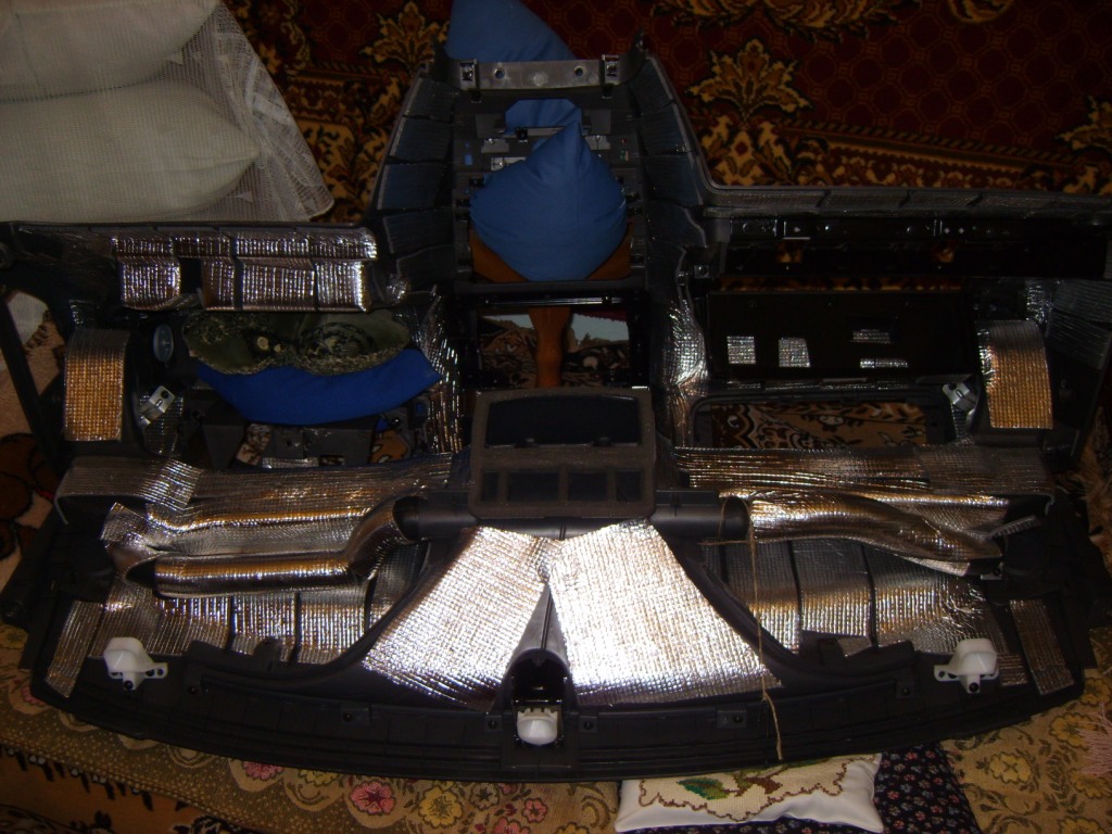

Ну да. на одном фото видно что гараж ещё не достроен.

И как клеилась вибра/шумка или только шумка? На дворе -то --бррр - холодно. Какие материалы? пластик торпеды изнутри обезшумил?

Я только шумил пластик торпедо и воздуховоды которые там прикреплены. Материал изолон 5 мм.
