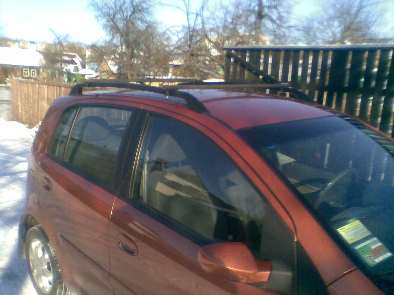

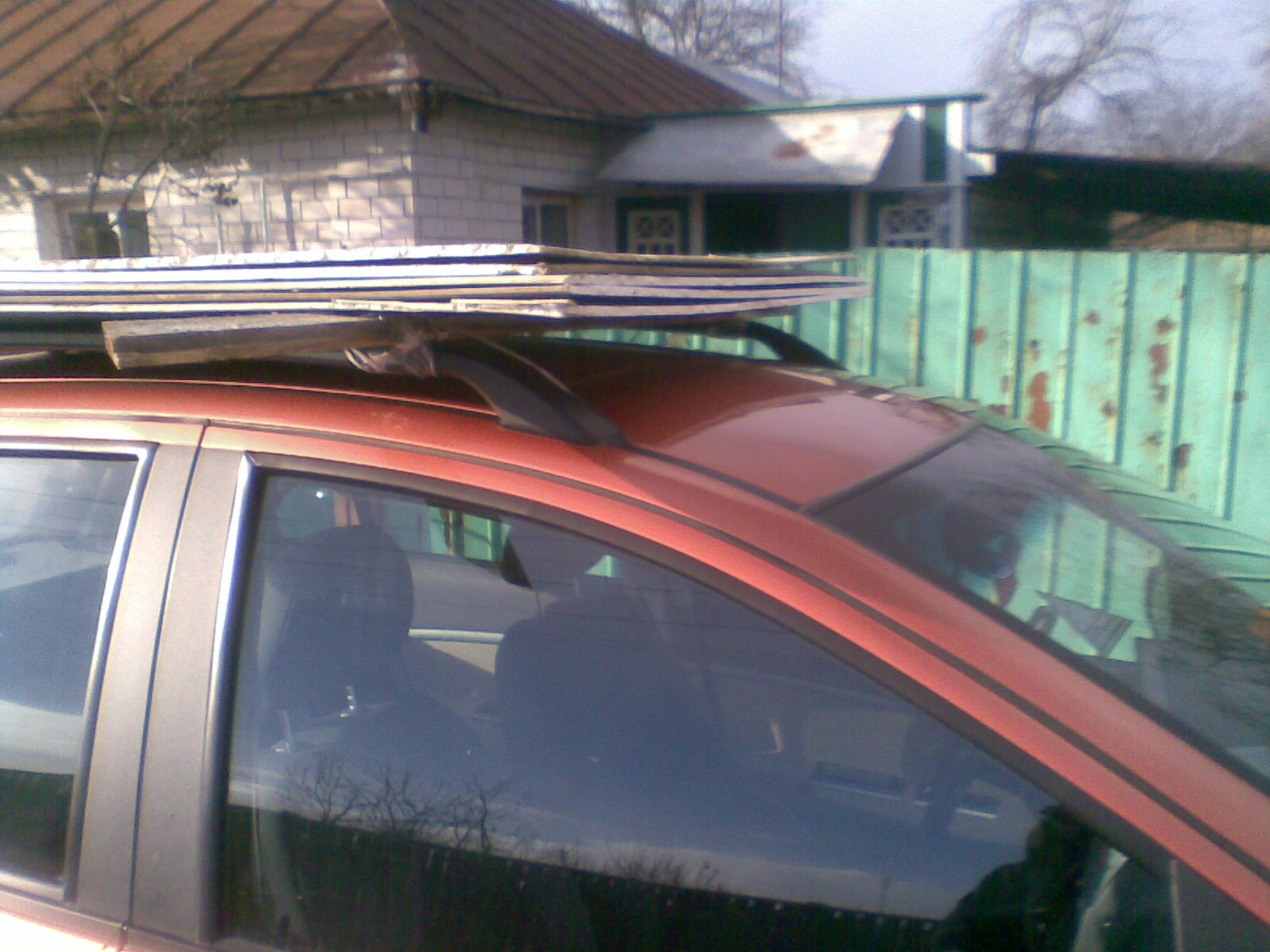

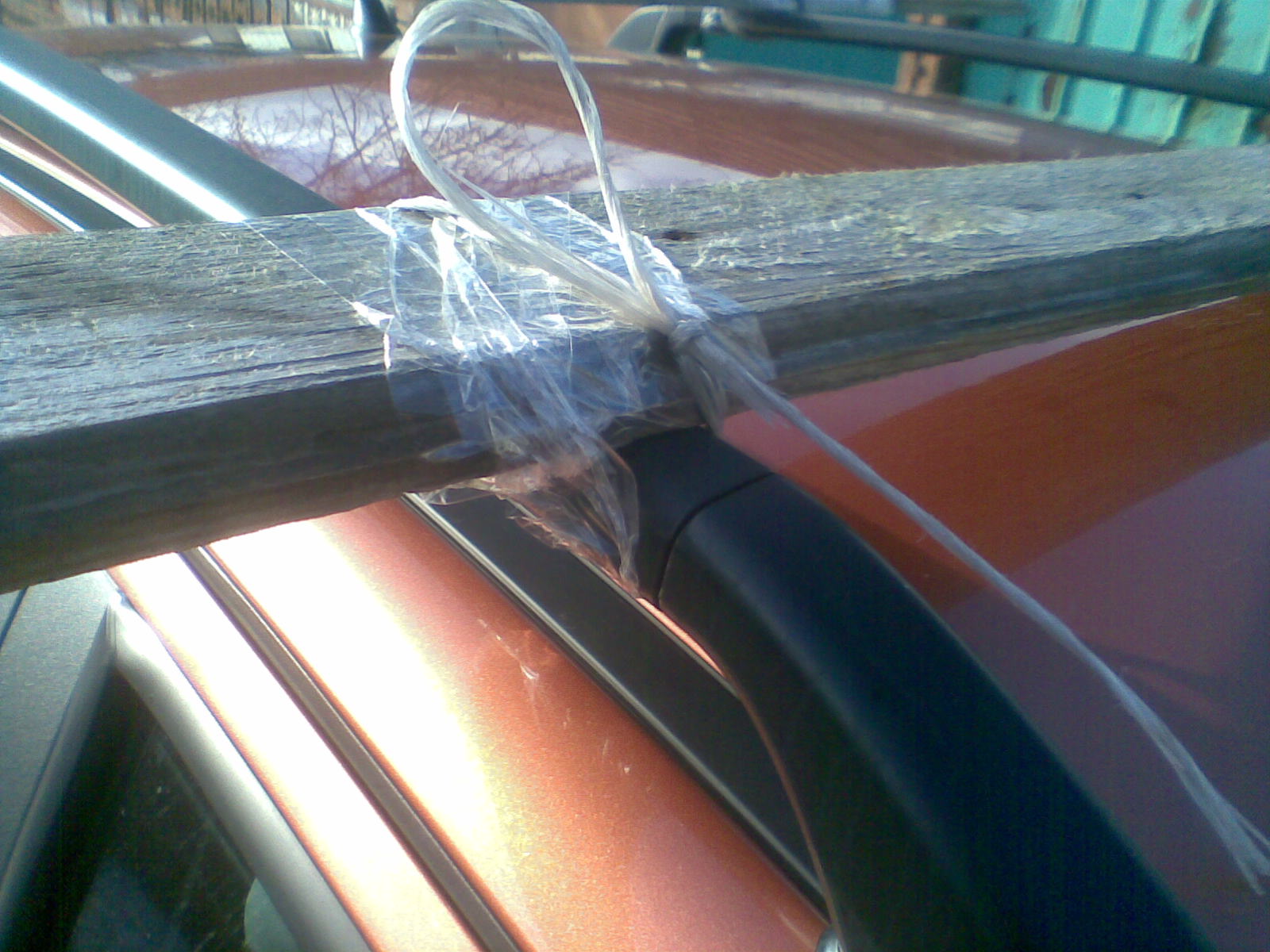

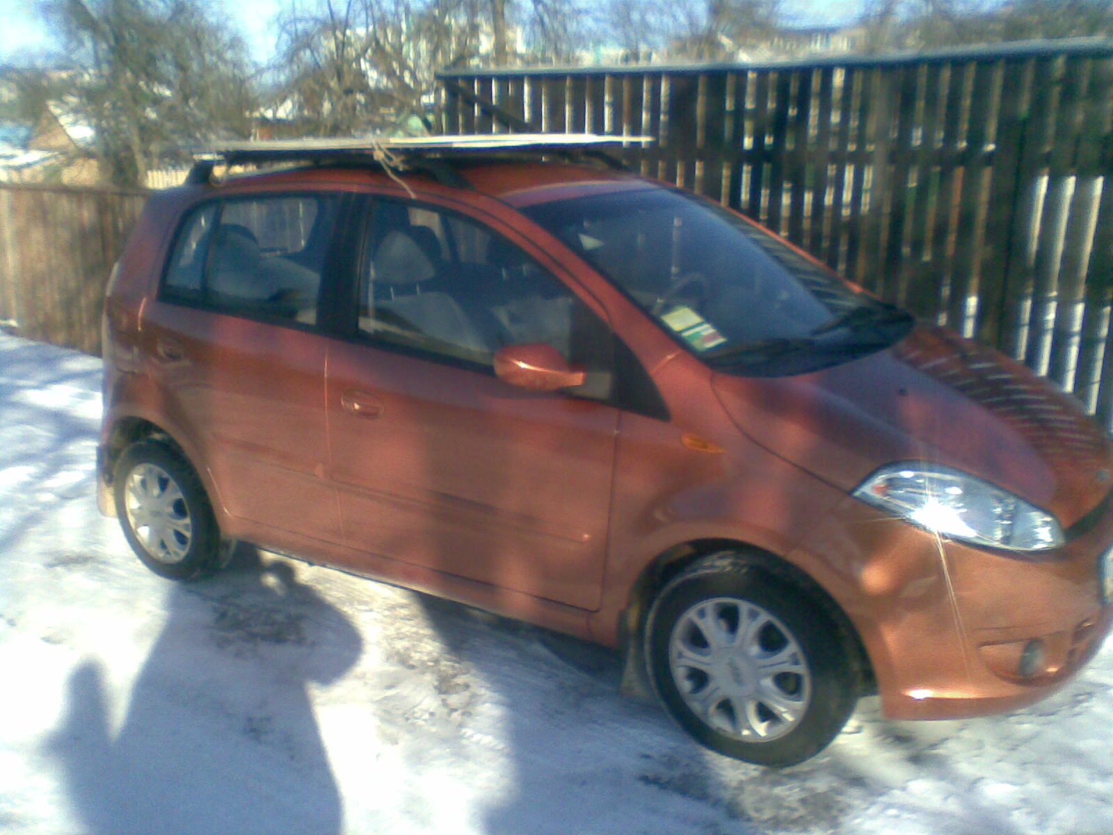

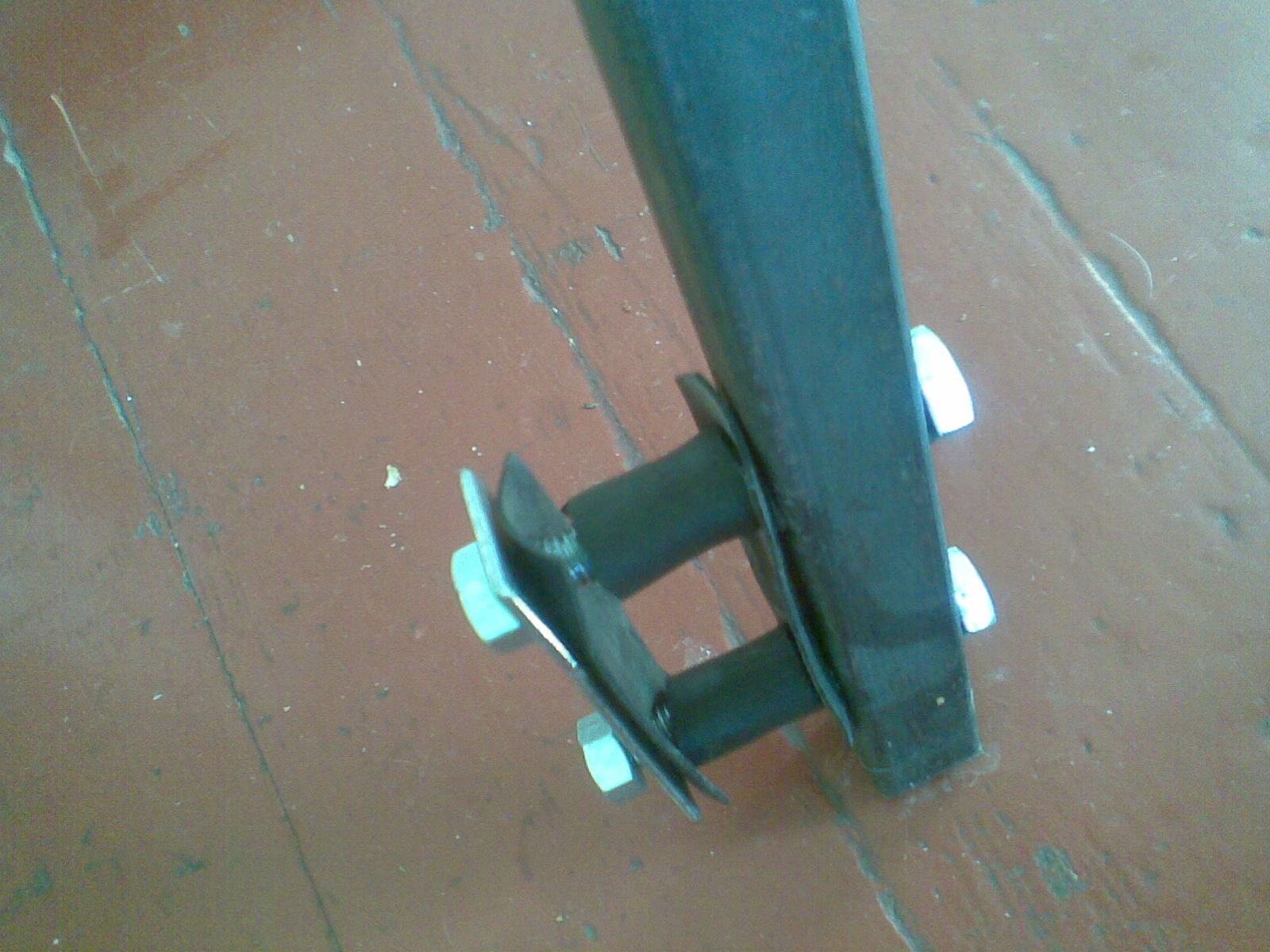

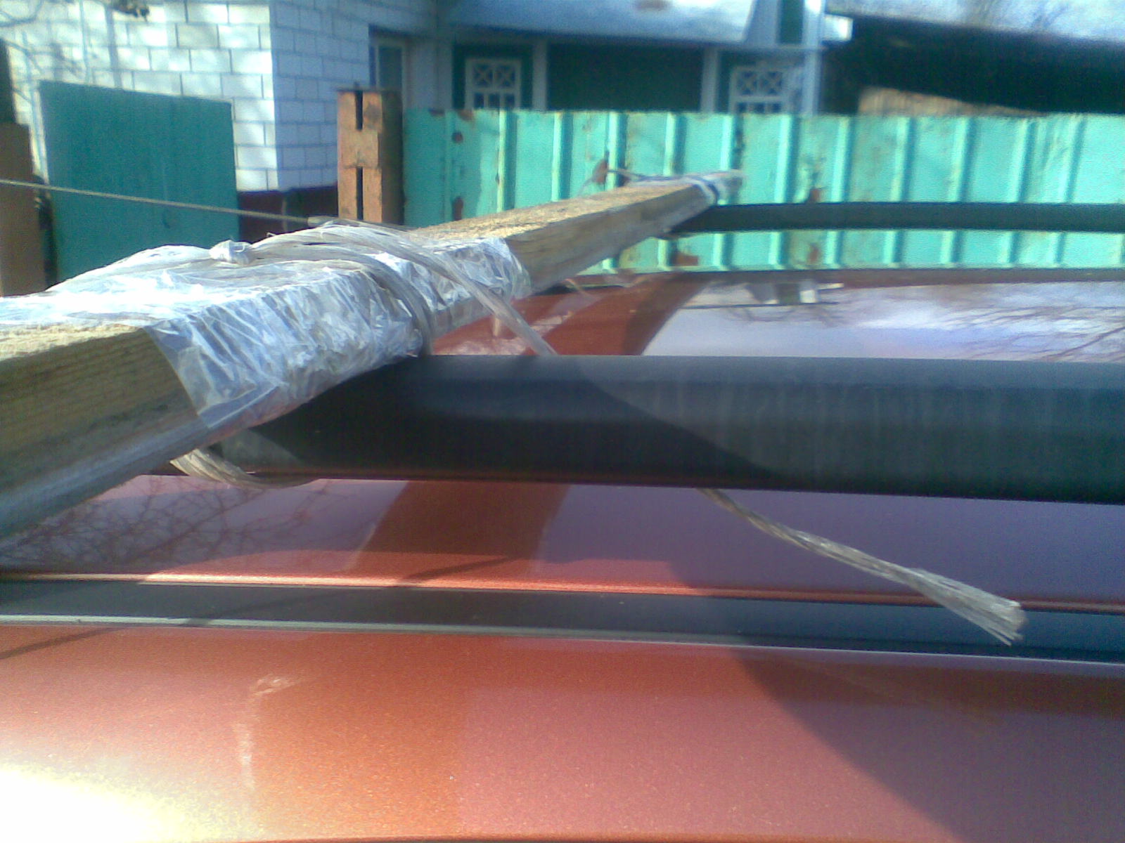

Вот какой багажник у меня (из серии когда "приспичило, а багажника нет"). Качество фото так себе, на рассмотреть можно)

paKIMOn
Это по нашему - быстро дешево и сердито ))))))

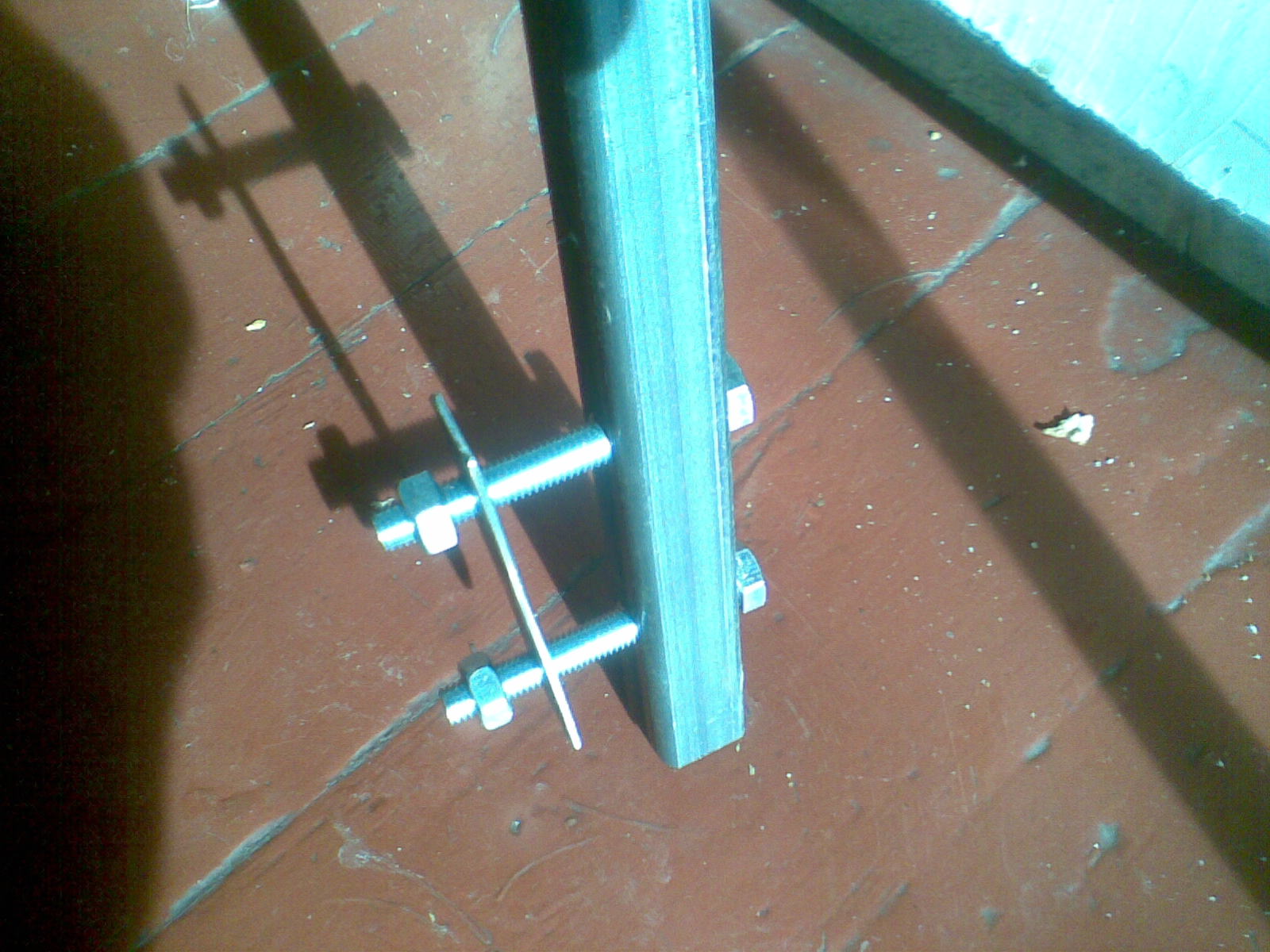

Да я сегодня купил трубку квадратную 20*20*2 и восемь болтов 8*60 с гайками. За все 30 грн. Сделаю 4 пластины, приварю по две гайки к каждой... а в трубках по два отверстия под болты. Положу резинку шоб не царапало.. и сделаю красиво. Вот наступила необходимость - будем варганить красоту... 30 грн. не 200 грн... сварку болгарку покраску и т.п. не берем в счет.

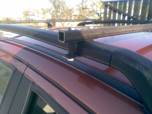

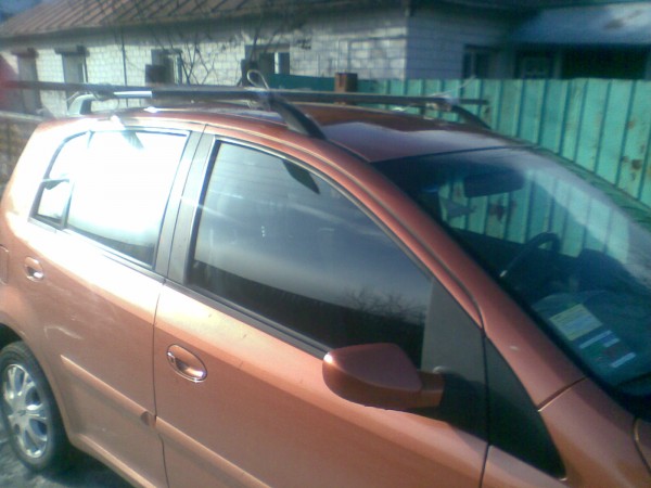

А это уже более продвинутый багажник) (но и предудыдущий был не так уж и плох).
Цена 30 грн.
Осталось только покрасить и заглушки на торцах придумать ... :-o

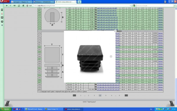

to paKIMOn и усем остальным
как сделать красиво и по-лентяйски. Меряем поперечину, к длине +100 мм,
красим поперечину абы как, можно просто грунтом. Покупаем на рынке на метраж термоусадочный кембрик подходящего размера по диаметру, одеваем на поперечину, с краев оставляем по 50 мм и лишнее заворачиваем во внутрь трубы. несколько попыток и всё получится. Нелишне сказать, что изнутри на краях следует так же убрать заусенцы.
Далее берем в руки фен и вперёд. получается суперски. Мы так делали рамы для небольших ленточных транспортёров. Вид - зашибетельно.
Заглушки для квадратного профиля можно стырить со старой офисной или (особенно!!! школьной) мебели. Там и профиль как раз то что надо.
