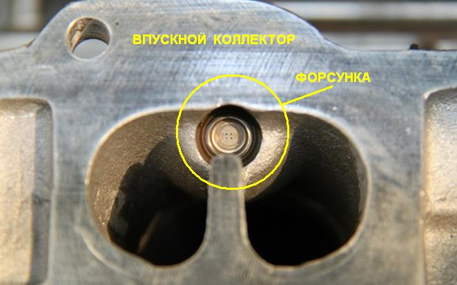

Повідомлення Re: Чистка инжектора Кимо
FireBall написав:
А еще лучше голосовалку на 2 пункта прикрепить - чистил , не чистил..
НЕ ЧИСТИЛ и чистить не собираюсь.Обьсняю-наши форсунки расположены далеко от камеры сгорания и поэтому практически не подвержены закоксовыванию и засорению при условии своевременной замены бензофильтра.
У меня на данный момент пробег 103500-форсунки повторяю не чистил.
дедушка юра написав:
Дроссельная заслонка еще дальше находится, но покрывается нагаром.
Нагар появляется из-за перекрытия клапанов, когда оба клапана открыты.
Часть выхлопных газов попадает в коллектор (ресивер).

дедушка юра
Хоть и далеко расположены, но температура в той зоне все равно приличная. Из за смол и присадок в нашем говенном безине нарушается факел распыла и производительность форсунки. Из за отложений игла запорного клапана форсунки неплотно садится в седло клапана и форсунка начинает течь.
Чистить надо, но не куроча дрыгатель, а периодически заливая химию для очистки форсунок в бак. Ну и раз за 70-100 ткм. на установке, сольвентиком, без снятия с машины.
Вон у тойоты даже лампа на приборке есть, напоминает о необходимости залития спецочистителя в бак каждые 5 ткм. пробега.
Спецочиститель этот фирменный тойотовский стоит безумно дорого, на форумах тойотоводов постоянно всплывают вопросы, чем его заменить можно.
В моторах GDI (Gasoline Direct Injection), где форсунки прыскают прямо на тарелку впускного клапана, они засираются не в пример быстрее наших и там нарушение факела распыла гораздо критичнее, чем у нас.
У фольксвагена, на машинах с моторами FSI и TFSI (с послойным впрыском топлива, там форсунка писает несколькими дозами прямо в горшок) чистка форсунок входит в регламент обслуживания.
