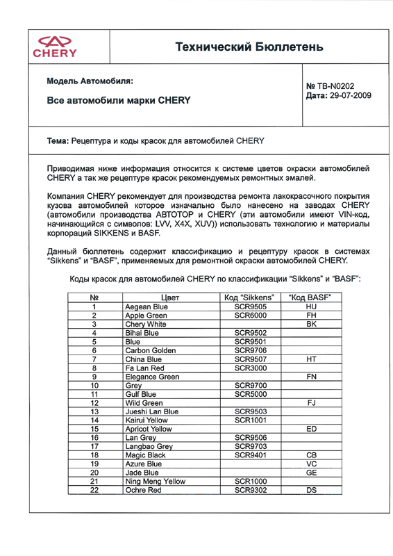

Нашел табличку кодов краски.
Делай,как должно,и будь,что будет.
Чет червня 24, 2010 17:31
Повідомлень: 707
Автомобиль: VW Golf 7
Клубная карта №: 225
Повідомлення Re: Коды цветов краски Chery Kimo
По поводу этой таблички я в другой теме отписывался. (кстати она у тебя не полная) Без набора вкладышей Сиккенс (или Басф) ИМЕННО К ЧЕРИ ничего не даст эта табличка. Коды абсолютно разные и названия отличаются от "заводских". У меня с завода название цвета Lazuline Blue - где он в карточке? И так же у других. По полному перечню красок Чери я насчитал только 16 синих цветов!!!!
