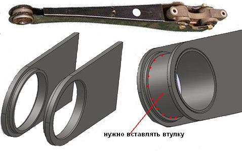

переделка рычага
нужно приварить втулку и искать сайлентблок бюджетный по диаметру втулки
заводские уши рычага слабые под вторичную запрессовку сайлентблока

Прикол состоит в том, что втулка вварена в рычаг, а сайлент выпресовывался из неё!
И втулка, если не ошибаюсь мм3 толщиной

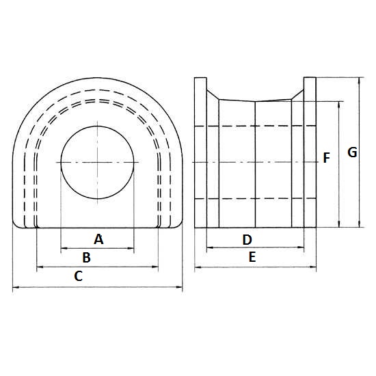

Кто менял втулки стабилизатора, померяйте вот эти размеры для подбора аналогов!!!

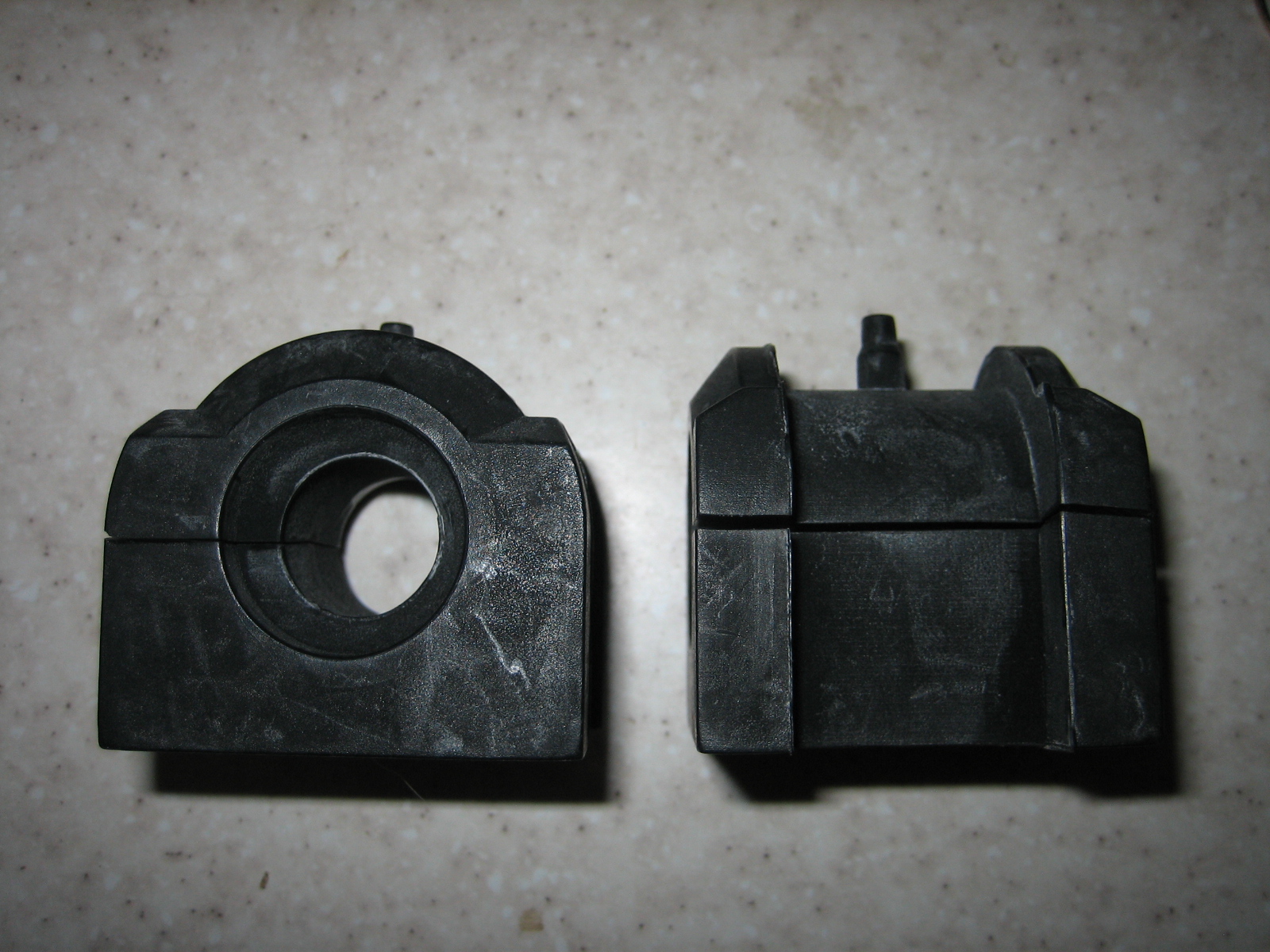

Повідомлення Re: Сайлентблоки, и другие резинометаллические запчасти
Берешь восьмеркины\десяткины скобы для этих втулок, сами втулки (тазовские само- собой) разрезаешь наподобие кимкиных, устанавливаешь и не паришься об этом никогда более.

Тазовские, чьево производства??? Не люблю бегать со снятыми запчастями! Мне нтавится приехать на СТО, дать им всё что нужно менять, и спокойно контролировать процес! Для этого размеры и нужны.
Не знаю как в маленьких городах, но в Харькове для таза столько китайских запчастей (подделок), что даже для тазоводов проблема найти качественные запчасти!
Скобы подходят как родные. Резинки купил первые попавшиеся.

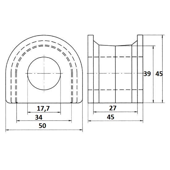

Размеры втулок стабилизатора!!!
Спасибо Александр C!!! :drinks: Размеры сняты, с его новых, оригинальных, втулок.

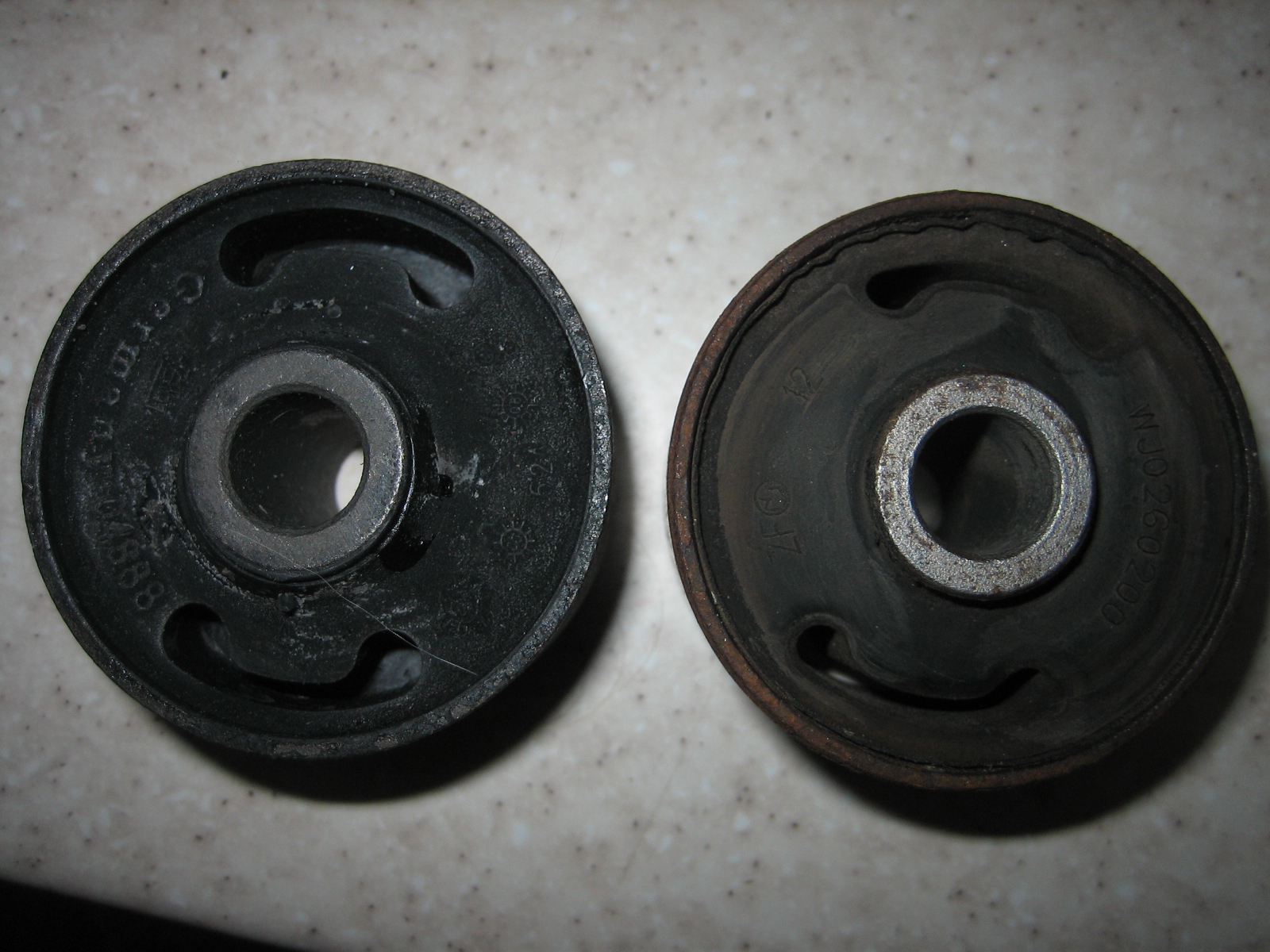

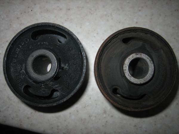

Приехали передние сайлентблоки заднего рычага от ауди. Ровно на 1мм больше по диаметру.
Взял немецкие ФЭБИ-оригинал, выглядят на порядок качественнее, чем черивские! Резина с металом одно целое!
Сниму рычаги повезу к токарю, если его удастся закрепить расточим на 1мм посадочное отверстие, если нет, то уменьшим на 1мм диаметр сайлента!

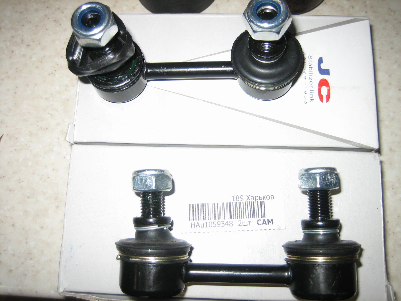

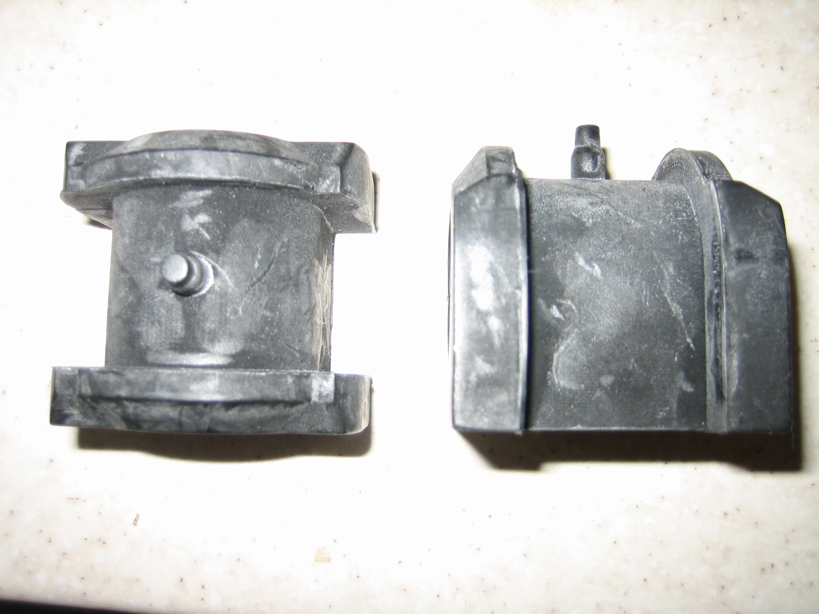

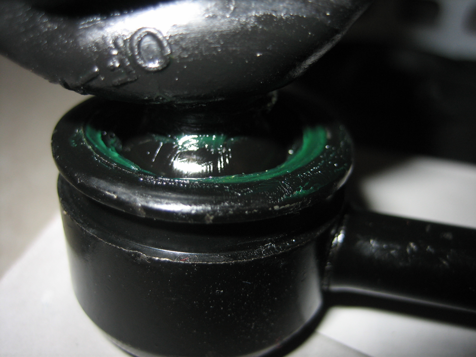

Также, для эксперемента заказал Стойка стабилизатора переднего TOYOTA
Camry (V1_)Camry (V2_)Camry (V20)Camry Station Wagon (V10)Camry Station Wagon (V2_)Rav 4 (A10)
По размеру как, от хюндая!
Взял Japan Cars J62000JC Приимушества над хюндаивскими:
1) вес автомобилей явно больше, нагрузки на стойку тоже больше, значит запас прочности, не смотря на то что это Japan Cars, должен быть;
2)по 34грн, думаю что за эти деньги не жалко и выбросить, если быстро умрут;

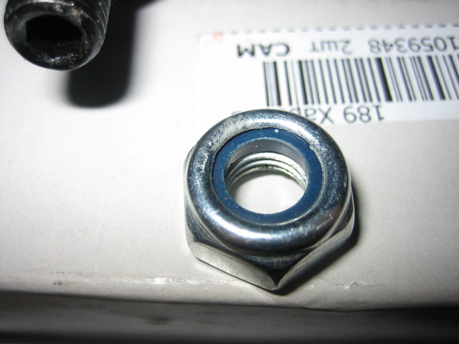

Первым делом вскрыл посмотрел :moil: Смазать не забыли :-P
Очень интересная гайка, с пластиковой вставкой, видимо не даст гайке самораскручиватся

Суб лютого 25, 2012 20:28
Они все с пластиковыми вставками, даже родные.
