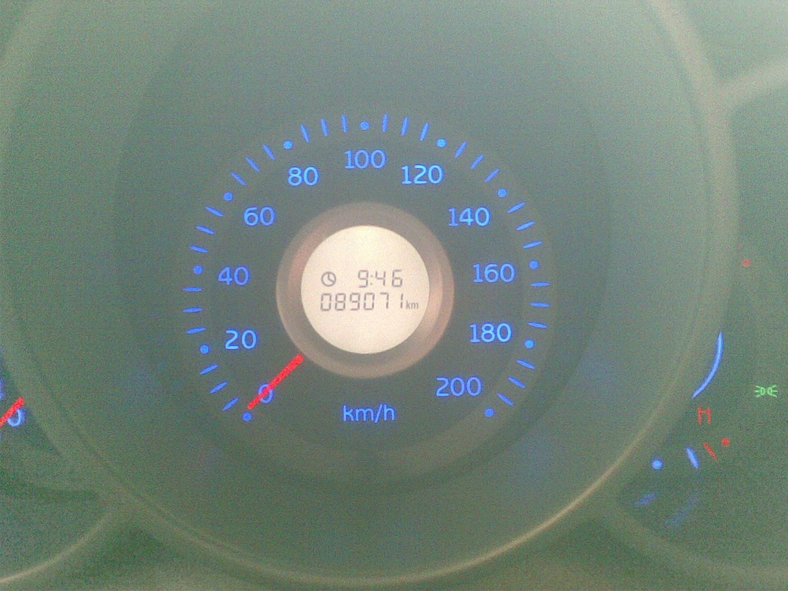

Snake300 - молодец, уже разместил инфу здесь
viewtopic.php?f=29&t=15317
Но фото одометра - не помешало бы...90К - это реально показатель

Igorsan написав:
Sorry, уезжал, вот фото. Уже больше, недавно меняли масло на 92000

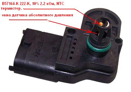

Повідомлення Re: FAQ по КИМО - в первую очередь вам сюда!
этот датчик влияет на расход топлива.В машинах с большим пробегом он забивается грязью что влечет расход топлива
