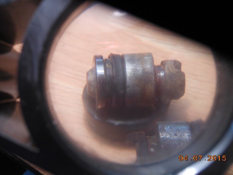

Ну это всё теория,которая к практике не имеет ни какого отношения.После уплотнительной резинки на поршне,дальше нет тормозухи.Дальше только пыльник и даже смазки нет,соответственно туда попадает и влага и воздух,так как пыльник тот не герметичен на 100% ибо не имеет уплотняющих колец а смазка под ним отсутствует как вид.И так,воздух и влага попадают туда и вызывают коррозию,не смотря ни на какой вид тормозухи и переодичность её замены.Ну а дальше...что бывает дальше я уже описывал.
Кстати жидкость менял,что не помешало коррозии разъесть оба цилиндра,а в одном ещё и застопорить поршень с одной стороны.

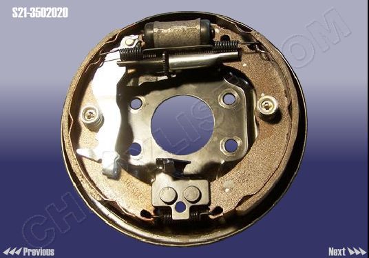

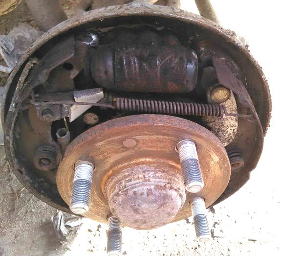

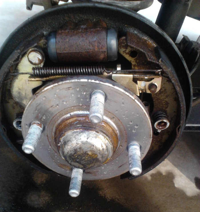

все бы хорошо, но перед отьездом на моря, сзади что то грюкнуло, как потом оказалось, каким то магическим образом колодка начала затирать по барабану в движении, как показало вскрытие погнуло солдатик, и там еще по мелочи, все отрехтовали, поставили недостающие зч, вроде бы все хорошо, но проблема проявилась позже снова, в итоге как оказалось эти пружинки были сняты, мол на новых колодках что я взял их одеть некуда
ну теперь хоть причина ясна, так как не я ставил и собирал это все, а знакомые мезаники, мне неудосудились пояснить все как есть, просто не поставили те пружинки с металлическими скобами
вот, а теперь вопрос где они стоят и можно ли эти пружинки поставить на колодки кашияма К6729, или возможно сзади стоят разные типы колодок, как в случае и с передними суппортами?
читал как то тему, и кому то кашияма не подошла, но в подробности не вдавался.
вот ремкомплект задних тормозов
пружины я такой не наблюдаю, а точнее она похожа, но не такой конструкции как на фото выше
вообщем кто то может прояснить ситуацию
спасибо :drag:
