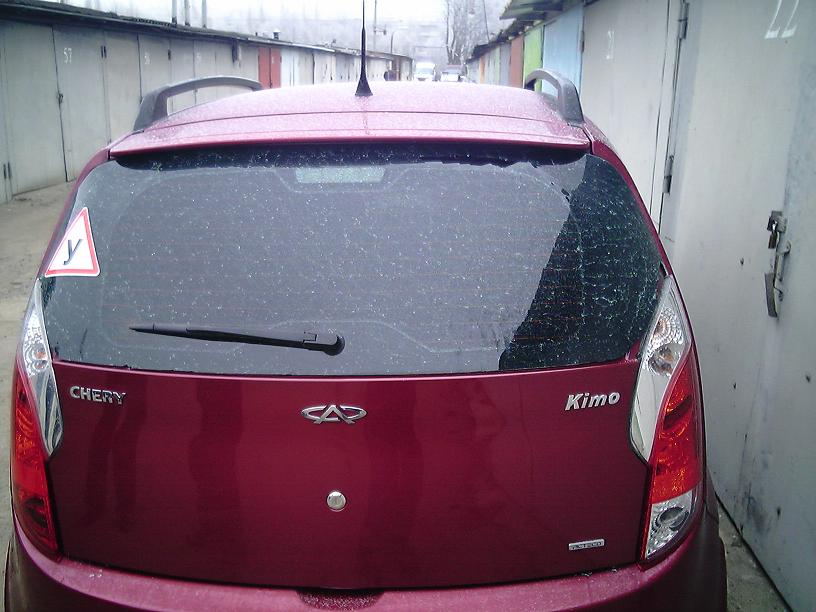

Высыпалось заднее стекло :sad: Накануне вечером помыли машину, поставили на стоянку. А утром стекло все сеткой пошло, кусочки по краям повысыпались. Судя по всему это из-за воды. И что ж теперь после каждой мойки стекло менять :roulette: ??? Это вроде не единичный случай. Может кто чего знает, скажите.

Для статистики ещё сообщи, пожалуйста, тонированное ли у тебя стекло было?

Стекло тонировано было. Но рассыпалось 100% после мойки. НА стекла сезон пошел. Барыги на базаре сориентировались и ломят 1000грн. Страховая вроде обещала выплатить. Собираю бумаги.

Можно, конечно. Дороговато правдо получится. Лучше найти выход. А то после каждй мойки гадать- целое оно там на утро или ... или не мыть ее совсем пока не потеплеет.

После мойки сжатым воздухом продувать стыки и забрызгивать WD-40. Ещё более кардинальное решение - подобрать резиночки и заглушить.

"Криворукая" тонировка добавляет вероятности того, что стекло раскрошится. Но и сами они тоже крошатся, кузовщик сказал, что это стекло такое, особенно первые партии, много он их уже переклеил.

Знакомая картина... Ничего, после переклейки всё будет ок! Как по мне, то причина крошения комплексная: это перекаленное хрупкое стекло и некачественная (с щелями) поклейка. В щели попадает вода, замерзает, расширяется и чпок... и нету стекла. Тут писали истаровцы, что им по гарантии массово лобовое переклеивали, так как текло. У меня переднее тоже немного текло, пока я его герметиком по периметру не залил.
