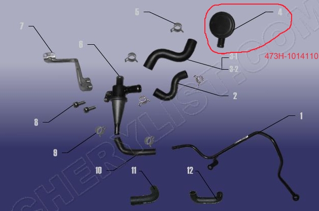

Повідомлення Re: Проблема с запуском машины
[quote="Zлой"]
Последние две недели при запуске холодного движка слышен какой-то "хрюкающий" звук. Подозреваю, что это дроссельная заслонка впускного коллектора.
Кваканье у меня появилось после ТО-0 по гарантии поменяли
http://cheryauto.com.ua/CHERY-A1-KIMO-S ... 01345.aspx (4)
Фотки ниже.
