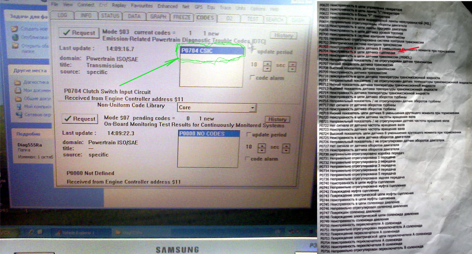

Встречался сегодня с месным "кулибиным-прошивальщиком", хотел просканить свою ABS. Он как раз, первый раз, "шил" Jaggy на динамик-эконом. Удивило, что парень с Jaggy утверждал, что у него никогда не дёргается машина, после обнуления , но когда прошили - задёргалась сильно...:wizard:
Мою ABS его "оборудование" так и не смогло "увидеть", хотя его ABS(на Амулете), говорил, видит нормально :wizard:. Из ЭБУ "инфу" прочитали - ошибка P0704,
так и есть - у мну(датчик сцепления) не подключен ;) . В остальном - всё ;)

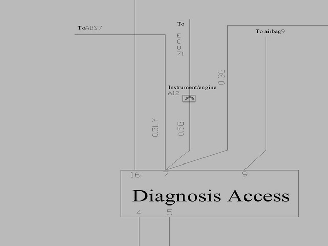

Почитавши сервісні мануали по Кімо, вияснив, що АБС діагностується блінк-кодами, тобто при подачі "маси" на 7 контакт діагностичного роз"єма блимання ламочки АБС в щитку покаже код несправності.
Очевидно тому АБС не вийшов на зв"язок з діагностичною програмою.

діагностика АБС по схемі є на 7-му контакті, подай на нього "масу", потім вкл запалення.

А не сюда надо втыкать

можна і туда, але краще в той роз"єм збоку, коло запобіжників.
по схемі видно, що діагностика двигуна і АБС є на одному виводі №7
