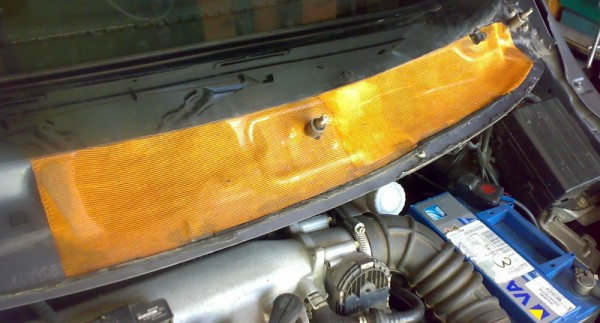

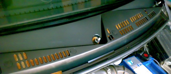

Наконец то дошли руки для решения проблемы "фильтра воздуха в салон" вот что получилось ....попутно решил проблему аварийного открытия капота(в случае обрыва основного тороса)
99.jpg [ 59.31 КБ | Просмотров: 9452 ]
98.jpg [ 42.25 КБ | Просмотров: 9452 ]
97.jpg [ 63.95 КБ | Просмотров: 9452 ]
96.jpg [ 21.97 КБ | Просмотров: 9452 ]

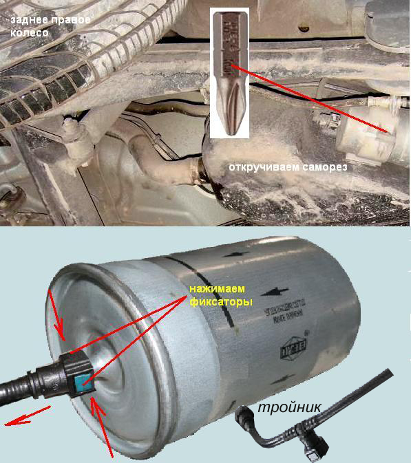

замена топливного фильтра
Внимание! Материал предоставлен только как пример. Если не уверены в собственных силах, то лучше доверьте эту работу мастеру в автосервисе.
фильтр меняем через 30-40мин после остановки двигателя это нужно для сброса давления
не путать направление подачи топлива на фильтре есть указатель
трубка с тройником подключается к выходу фильтра
на фото указатель совпадает с направлением движения авто
но есть вариант когда указатель направлен в противоположную сторону
китайцы намудрили!!!!!!!!
000000149570_1.jpg [ 255.62 КБ | Просмотров: 9094 ]

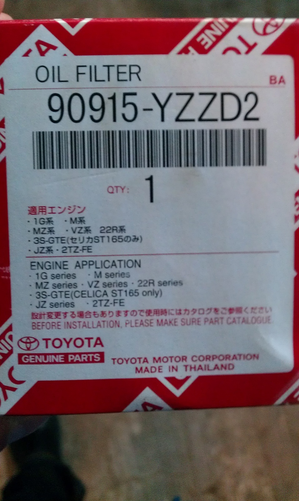

На фото маслянный фильтр Тойота. Подходит 100%. Рекомендация людей, которым доверяю обслуживание своей машины.

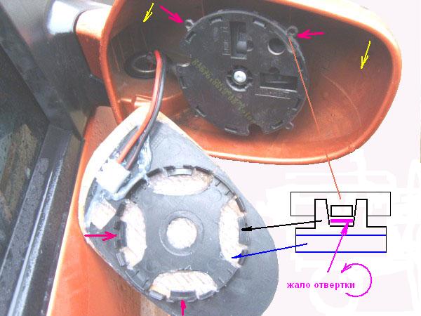

снимаем зеркальный элемент
вывернуть верхнюю часть зеркала наружу
в любое место обозначенными стрелками вставляем
жало отвертки и поворачиваем
S8300028.JPG [ 43.14 КБ | Просмотров: 8516 ]

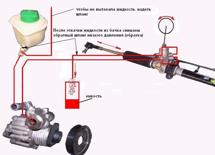

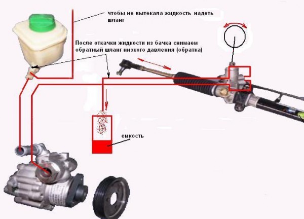

замена жидкости ГУР
Перед заменой жидкости ГУР бачек желательно промыть
вывесить любое переднее колесо домкратом
1) После откачки жидкости из бачка снимаем обратный шланг низкого давления (обратка)
На патрубок надеть шланг, чтобы жидкость не вытекала из бачка. Наливаем полный
бачок чистой жидкости.
2) Вращаем руль из одного крайнего положения в другое, сливая жидкость ГУР в ёмкость,
пока не появится чистая жидкость
3) Надеваем обратку на бачёк ГУР и доливаем жидкость
4) С новой жидкостью вращаем, руль из одного крайнего положения в другое несколько раз, доливаем жидкости до MAX
5) Запускаем двигатель, контролируем уровень. Поворачиваем руль из одного крайнего положения в другое, проверяем уровень.
гур.JPG [ 38.13 КБ | Просмотров: 8424 ]

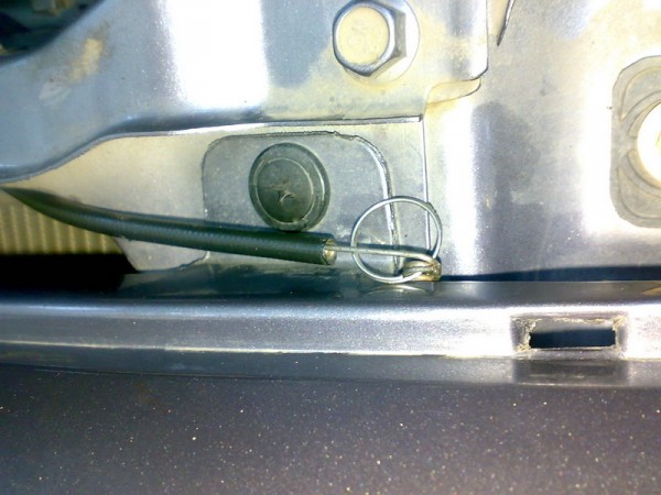

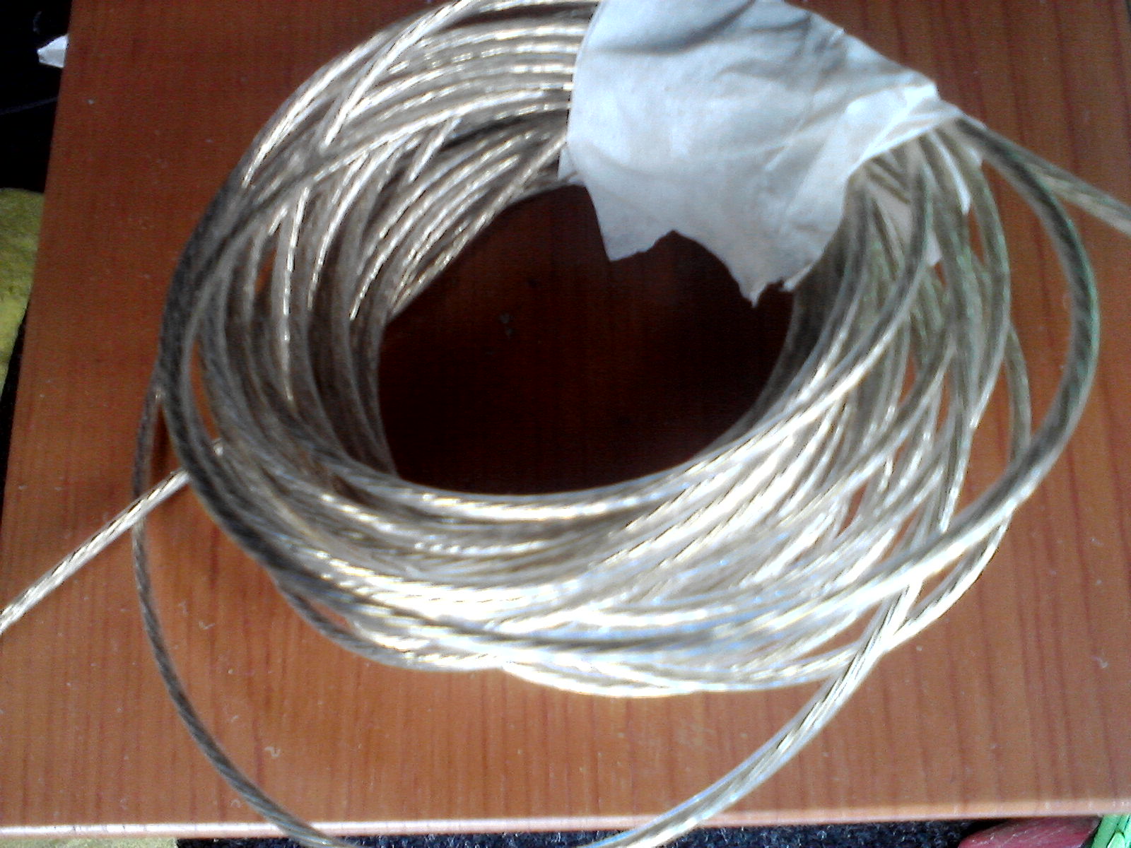

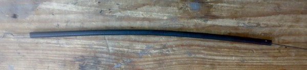

Если у вас порвался тросик капота: (со стороны ручки открывания)
Берем идем в хоз магазин, покупаем тросик для подвешивания белья. 10м. 9грн. Хварит на 5 раз. Но он продается в оболочке. Снимаем оболочку ножом. отмеряем сколько нужно. Берем клепаем маленькую гаечку на 4, с одной стороны и вставляем в оболочку со стороны капота (можно на оборот) кому как удобней. Когда трос вставили в оболочку и он у вас вылез со стороны ручки, клепаем вторую маленькую гаечку (не очень удобно) и вставляем в ручку открывания капота. Вуаля)))))))) Все готово.
P03-04-12_10.29.jpg [ 333.32 КБ | Просмотров: 10635 ]
