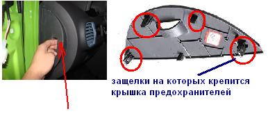

Столкнулся с проблемой. Случайно включил примороженные стеклоочистители. В результате сгорел предохранитель 15 А в салоне на передние стеклоочистители. Блок предохранителей не открыть. Боюсь сломать пластик. Как открыть?
Помогите, пжл!
Пон грудня 20, 2010 23:20
Повідомлення Re: Предохранители и реле
petrogrid написав:
первое действие по стрелке
Затем, когда появится щель, приступаем к задним защелкам.
только не открывать как дверь, тогда защелкам капец.
Вів грудня 21, 2010 0:28
