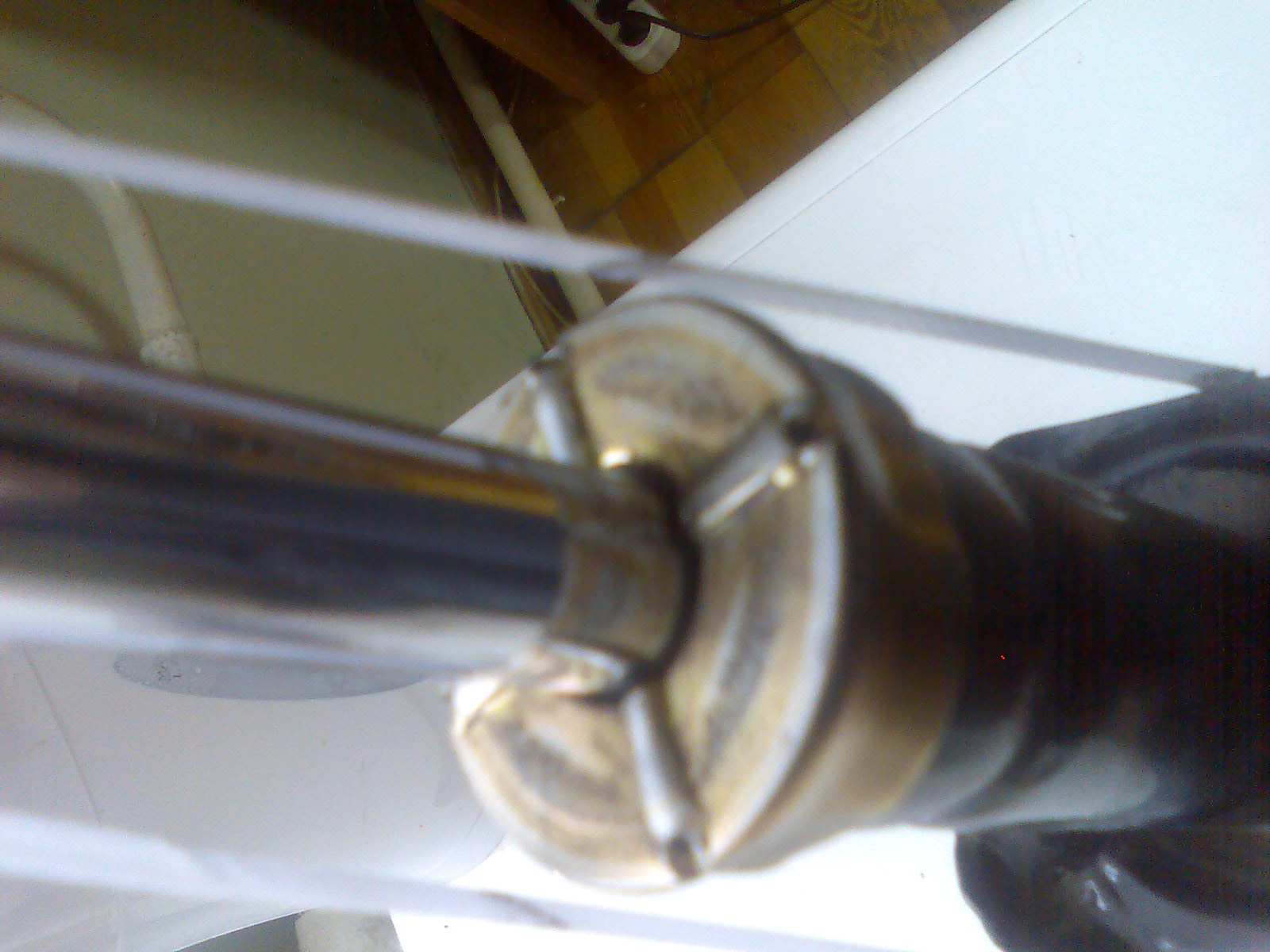

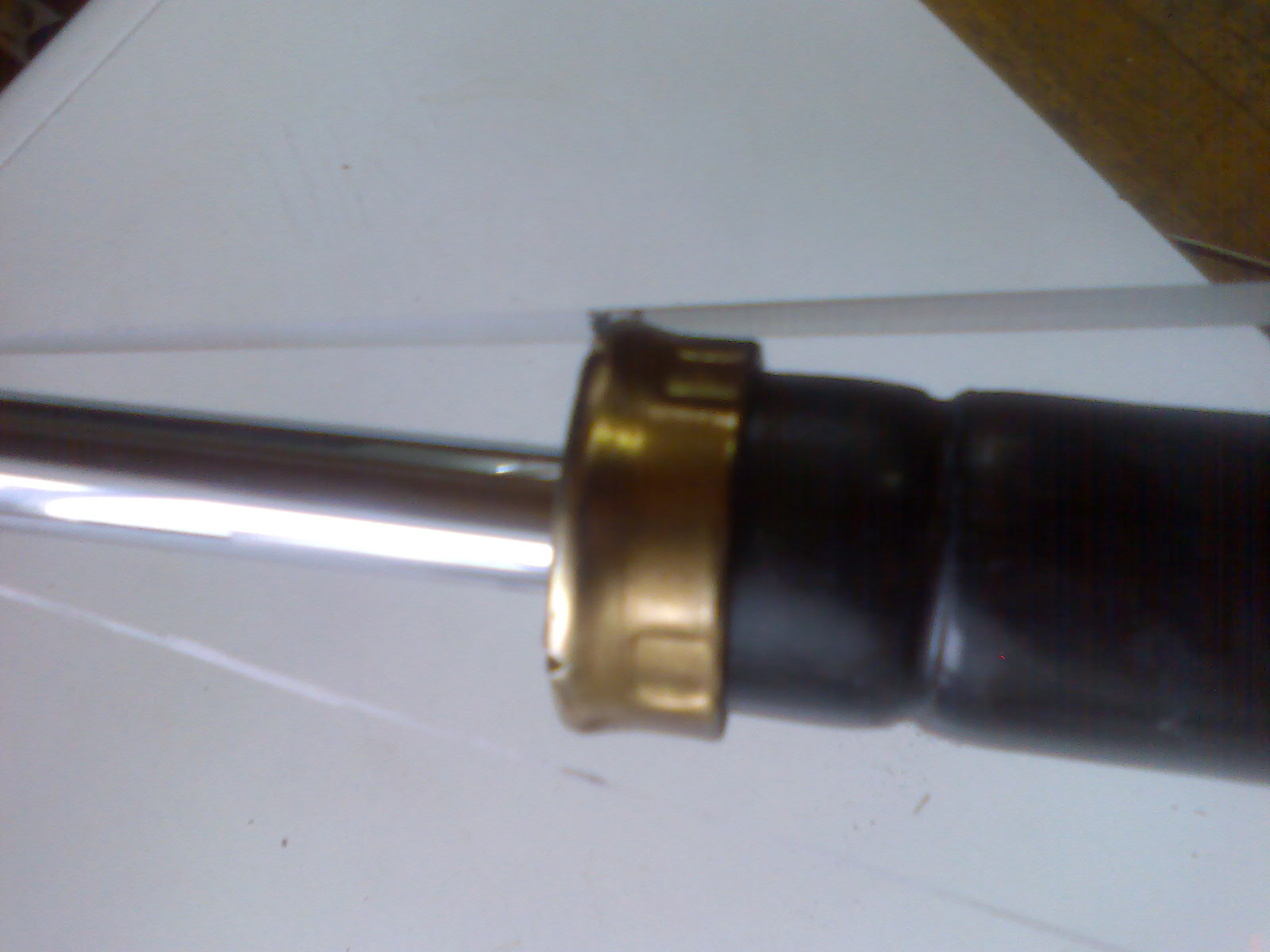

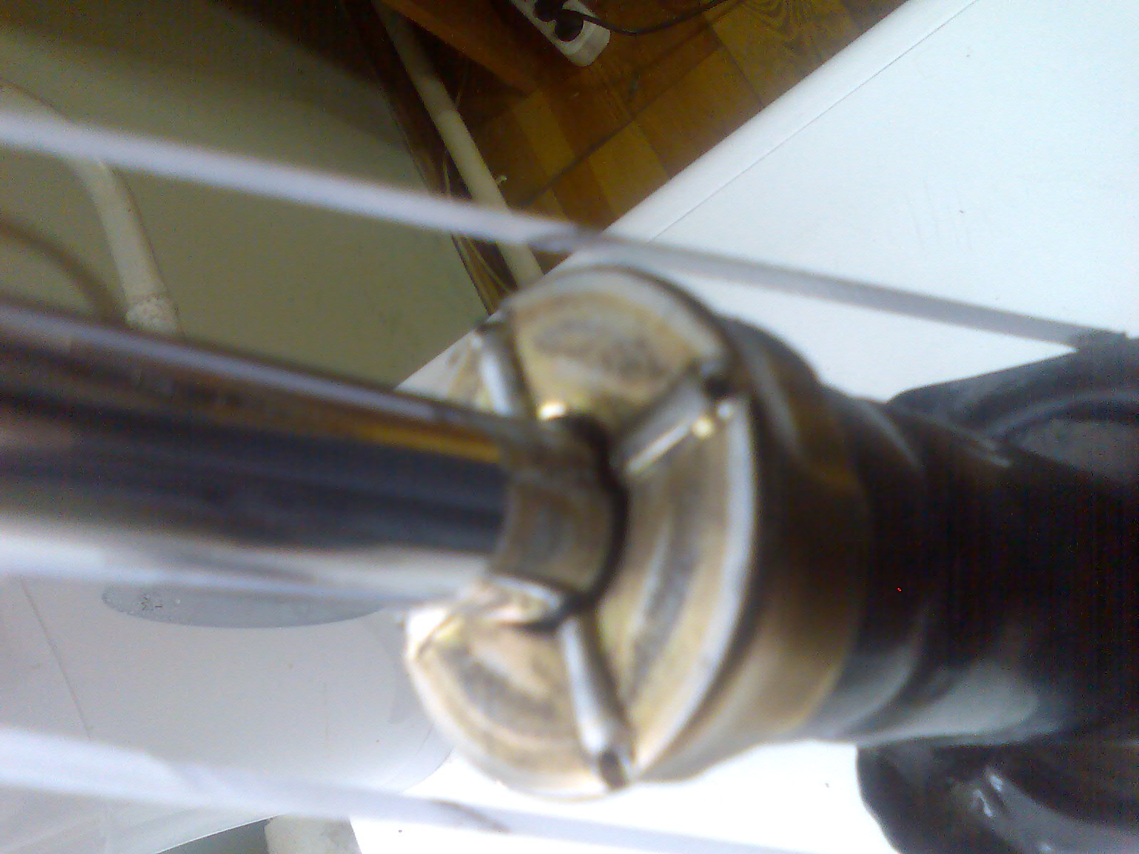

на сколько я понимаю - вставляется в родную стоуку.
Одно не ясно - как стойку разобрать и собрать потом обратно.
Чет січня 15, 2009 12:33
Вытягиваеш все внутренности из родной стойки вставляеш картридж затягиваеш и радуешся.Посмотри на сайте каябы там весь процес подробно описан и даже с картинками
Чет січня 15, 2009 14:27
З нами з: П'ят лютого 22, 2008 12:31
Повідомлень: 112
Звідки: Александрия
Вытягиваешь, вставляешь. Это и так понятно.
Но стойка сверху не на крепежное кольцо прикручена а на сварке сидит.
Чет січня 15, 2009 14:53
Повідомлень: 2279
Звідки: в киеве пробки?
срываешь акуратно сварной шов, а потом нарезаешь резьбу и закручиваешь
Чет січня 15, 2009 14:55
Повідомлень: 1875
Звідки: Обухов
Я так понял речь идет об этой гайке?
Чет січня 15, 2009 15:56
Повідомлень: 640
Звідки: Белая Церковь
Автомобиль: Ford Focus 3
Клубная карта №: 15
Да, именно о ней. ТОлько это пока еще не гайка. А завальцованная штукенция. Вот ее срезают, на трубе стойки нарезают резьбу, меняют картридж и только потом закручивают гайку. Получается стойка многоразового использования.
Чет січня 15, 2009 18:36 ICQ
Повідомлень: 112
Звідки: Александрия
Про резьбу поподробнее пожалуйспа.
Диаметр, шаг, тип и где брать гайку?
Чет січня 15, 2009 18:47
Повідомлень: 640
Клубная карта №: 15
Нужно поспрашивать на рынке, в местах где продают картриджи, какие у них есть гайки. И уже под нее резать резьбу. Резьба нарезается на токарном станке у какого-нибудь мастера-токаря))
Чет січня 15, 2009 18:59 ICQ
Разобрал сегодня стойку от BYD F3. Просто развальцевал, потянул за шток, все внутренности и вышли без усилий. Нет там никакой накатки, через которую вкладыш не пройдет. Простая труба.
