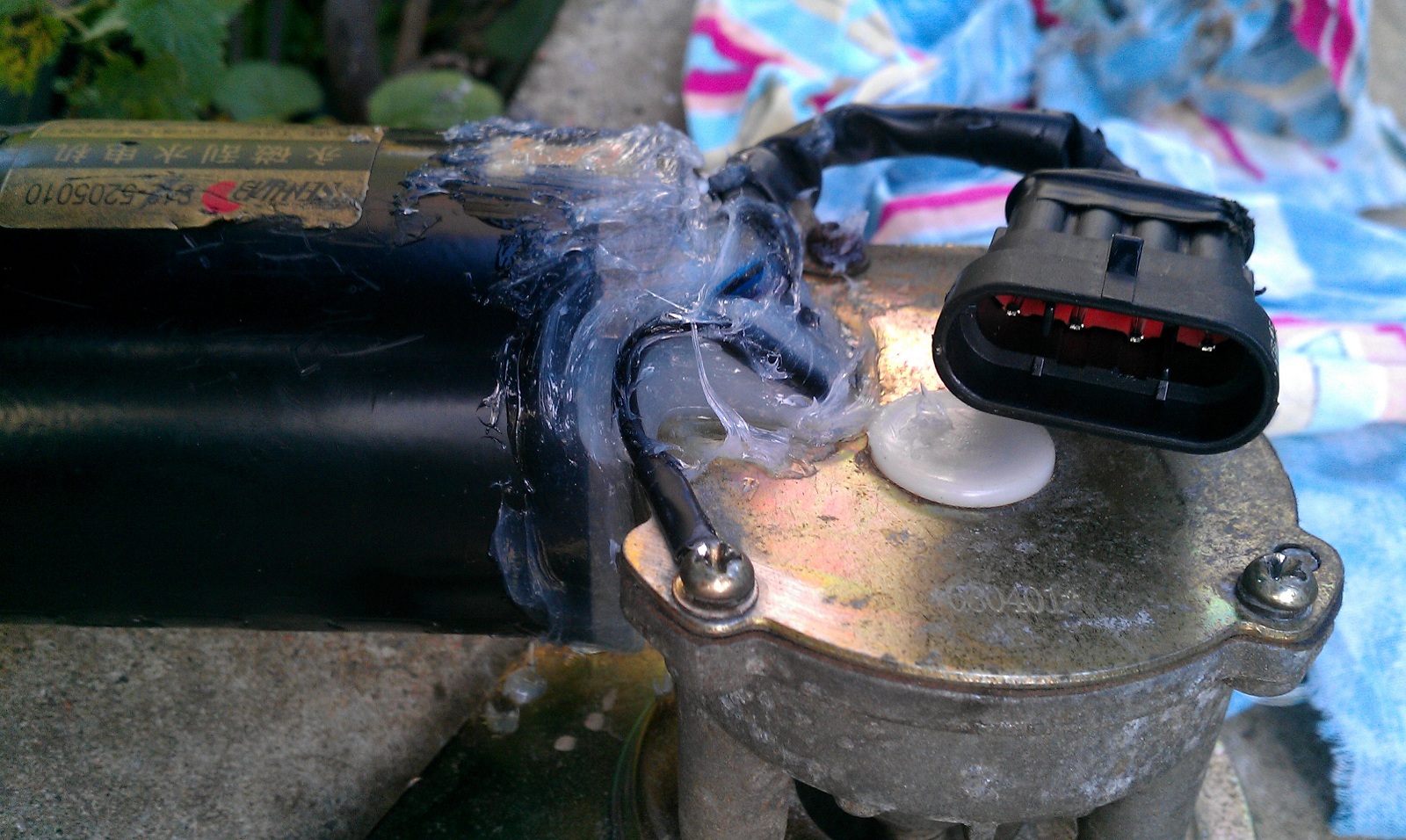

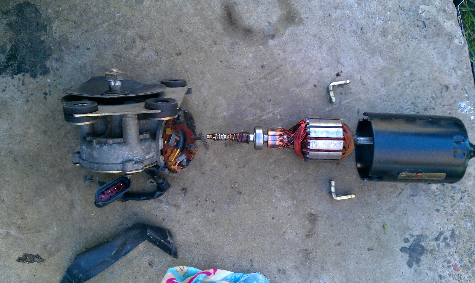

Повідомлення мотор-редуктор стеклоочистителя передний
Пробег 19500. Начал скрипеть мотор редуктора стеклоочистителя. снял, разобрал. внутрь попадала вода он не герметичен ( места крепления мотора к редуктору заклеены материалом похожим на изоленту!). редуктор без протечек внутри смазка типа литол 24. Мотор редуктора протекает по стыку редуктор- мотор, а так же по проводам идущим к щеткам мотора. вода в нем скапливается как в стакане, вытекать некуда! разобрал почистил, смазал, собрал, стыки заселиконил, установил на место. больше не скрипит!

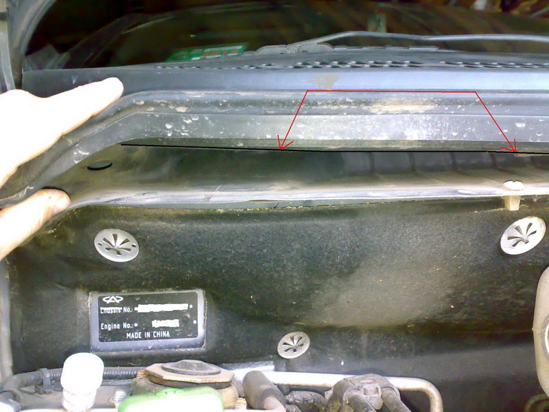

Повідомлення Re: мотор-редуктор стеклоочистителя передний
Молодец,а вот чтоб вода не попадала в него (а она туда просачивается через пластиковую решетку воздуховода капая в моторный отсек а потоком воздуха ее и загоняет в данный моторчик(обычно после дождя если открываешь капот двигательном отсеке видно присутствие влаги на верхних частях двигателя ) я сделал так как на рисунке (посадил решетку на герметик,более подробно в бортовике viewtopic.php?f=67&t=24185&start=40)
