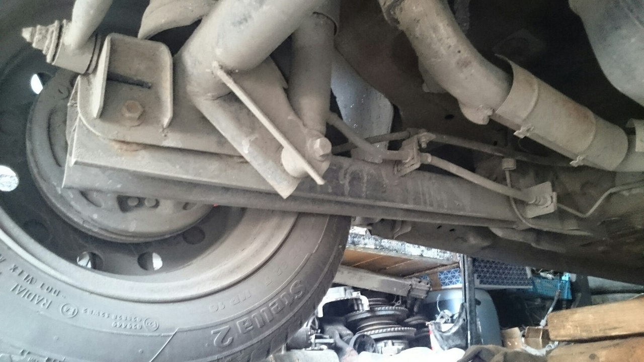

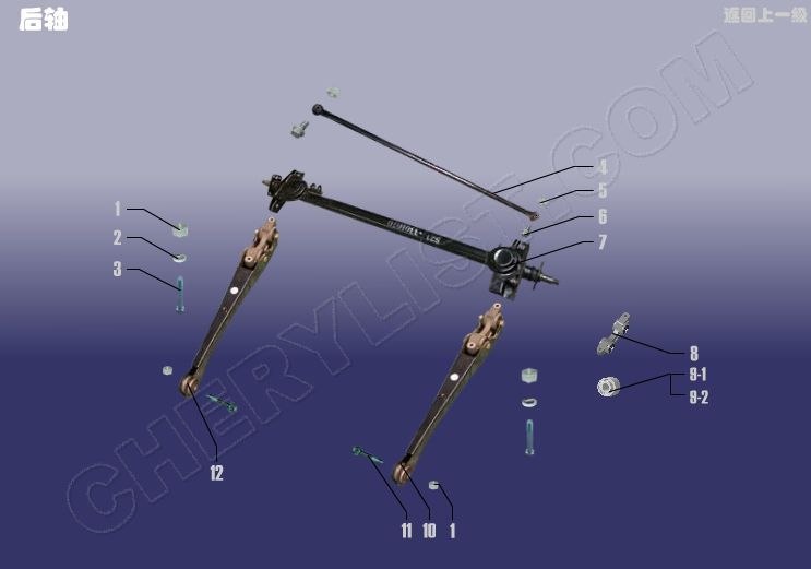

Привет всем. Возникла проблема с задней подвеской. У кого-нибудь стоит такой задний продольный рычаг? По каталогу и по фото в интренете должны ведь быть два продольных рычага с каждой стороны

Покажи где ты ДВА увидел? :o

Номер 8 и 10, по два продольных рычага с каждой стороны. Внимательнее смотрите в каталог

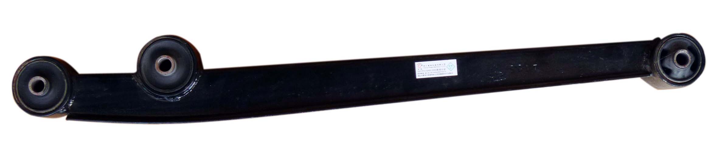

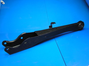

Тут друг спрашивает, а фото есть?
Поиск на Кимо и Джагу даёт обычный результат - S12-3301010 и S21-3301010
Может с рычагом S11-3301010 для Кукундера перепутали?

FunTiger написав:
Куда уже внимательнее?
№10(12) - продольный задний рычаг S12(S21)-3301010(20)-TRAILING ARM ASSY-RR LH(RH)
№8 - сайлентблок заднего рычага (двойной) S21-3301040 - REAR HINGE - RUBBER
