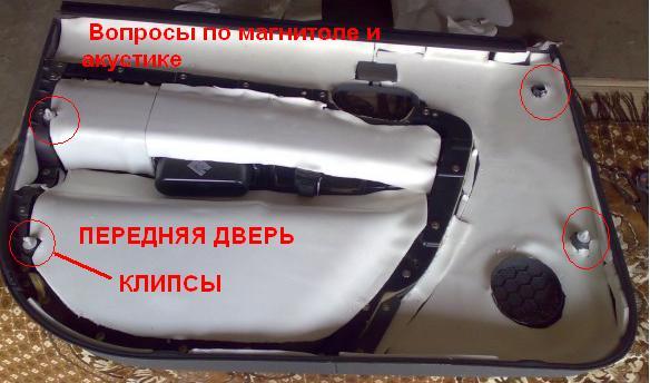

Повідомлення Снятие карт дверей
Не подскажет ли кто либо как снять карты дверейчтобы ничего не поламать
Вів липня 20, 2010 16:25
Повідомлення Re: Снятие карт дверей
Кто-бы не подсказал, по любому придётся пожертвовать несколькими клипсами, подходят от ЖИГУЛЕЙ. За ранее запосись клипсами и дерзай, там всё просто! Если , что спроси на ФОРУМЕ. Ребята с удовольствием помогут советом. Советы уже давались не однократно!
В факе про это написано.
В дверной обшивке 3 пистона.
Не сломать их не получится, говенная китайская пластмасса.
Один в один подходят пистоны от Калины, по 1,5 руб. за шт.
Они многоразовые, при снятии обшивки деформируются, а не ломаются и потом принимают первоначальную форму.
Снимаются просто.
Отворачивается 6 саморезов, крепящих обшивку (или 7, не помню).
Главное не забыть открутить саморез, крепящий ручку открытия дверей, он закрыт заглушкой.
Потом обшивка резко дергается на себя, ломаются пистоны и она у вас в руках.
Можно снять обшивку не сломав пистоны, но это не слишком удобно. Для этого ее нужно дергать вниз, параллельно дверям.
На 2-й двери я снимал именно так и сломал всего 1 пистон.
При сборке главное не перепутать и закрутить саморез без шайбы в крепеж ручки, под заглушку, а не куда нибудь еще.
И заглушки лучше приклеить после сборки.
А то потом у них появляется тенденция к выпадению при хлопке дверями.
