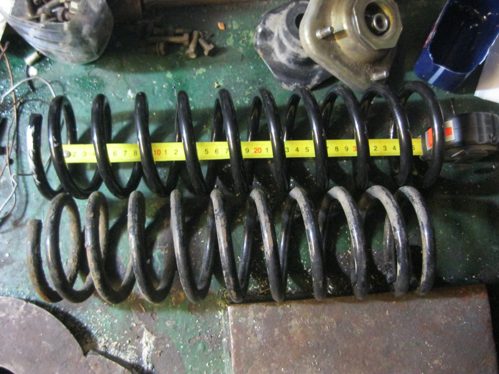

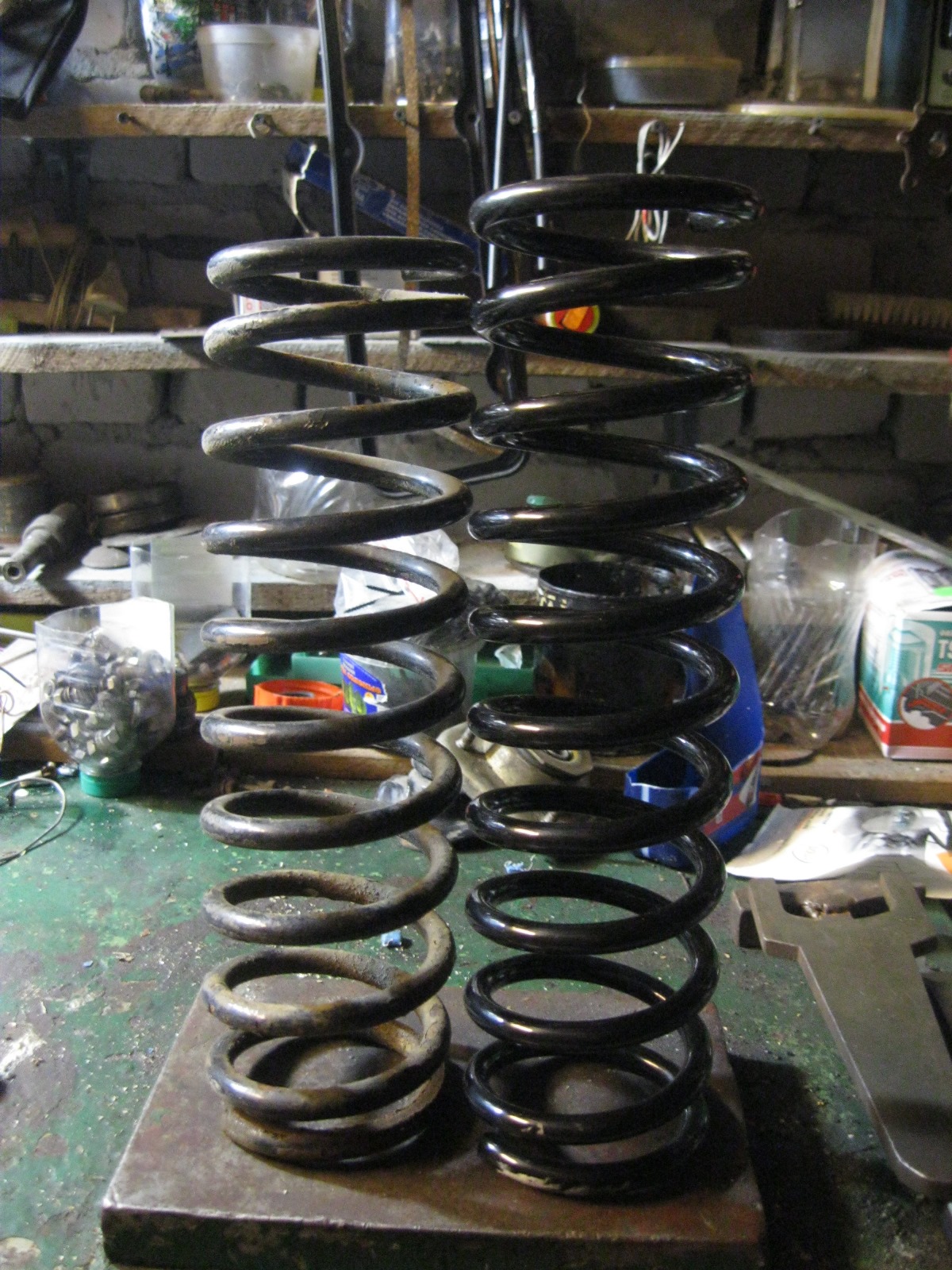

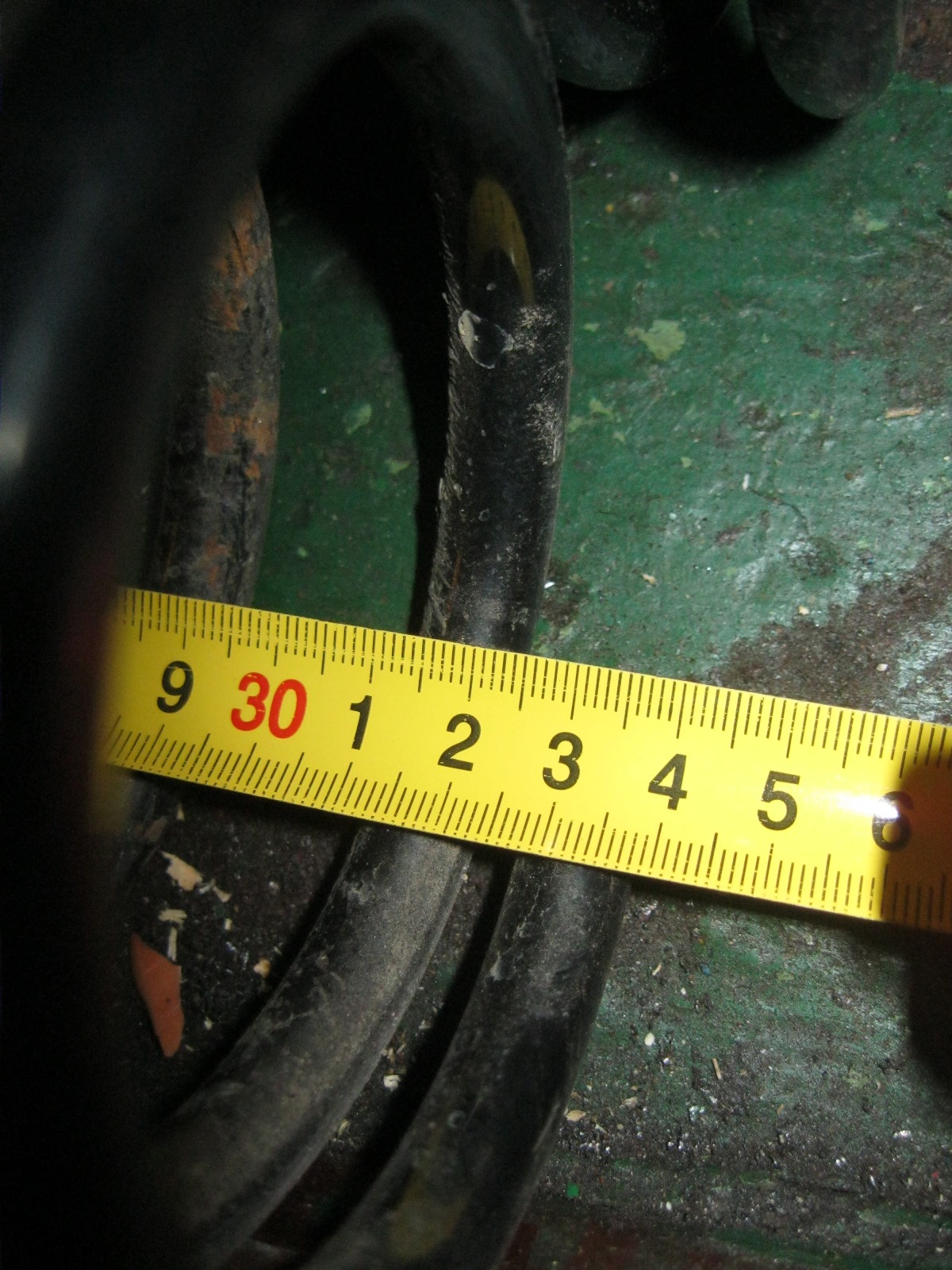

Про замену передних пружин.
Год производства авто ~декабрь 2008.
Авто эксплуатируется с 2011 года (новая с салона).
Текущий пробег ~37000 км., из них ~27000 км. связка картридж KYB 363060 + родная пружина.
Родная, снятая со стойки ~340мм.
Сейчас поставил новые пружины, длина ~360мм.
Картриджи в идеальном состоянии. Шток ходит плавно и спокойно. Для сжатия нужно приложить усилие, и шток выходит сам, т.е. газ работает.
Доволен.
Правда заменил еще родные стойки стабилизатора на стойки SWAG - 48820-33010 (toyota) и родные шаровые на шаровые от Febest - 0420-DA1F.
Если длина передней пружины, снятой со стойки, будет менее 350 мм., то замена.
Комментарий к файлу: родная, пробег ~37000 км. или 5 лет с завода.

Комментарий к файлу: сверху - новая родная.
внизу родная, пробег ~37000 км. или 5 лет с завода.

Комментарий к файлу: слева - родная пробег ~37000 км. или 5 лет с завода, с права - новая родная.
IMG_2986.JPG [ 570.38 КБ | Просмотров: 1943 ]
