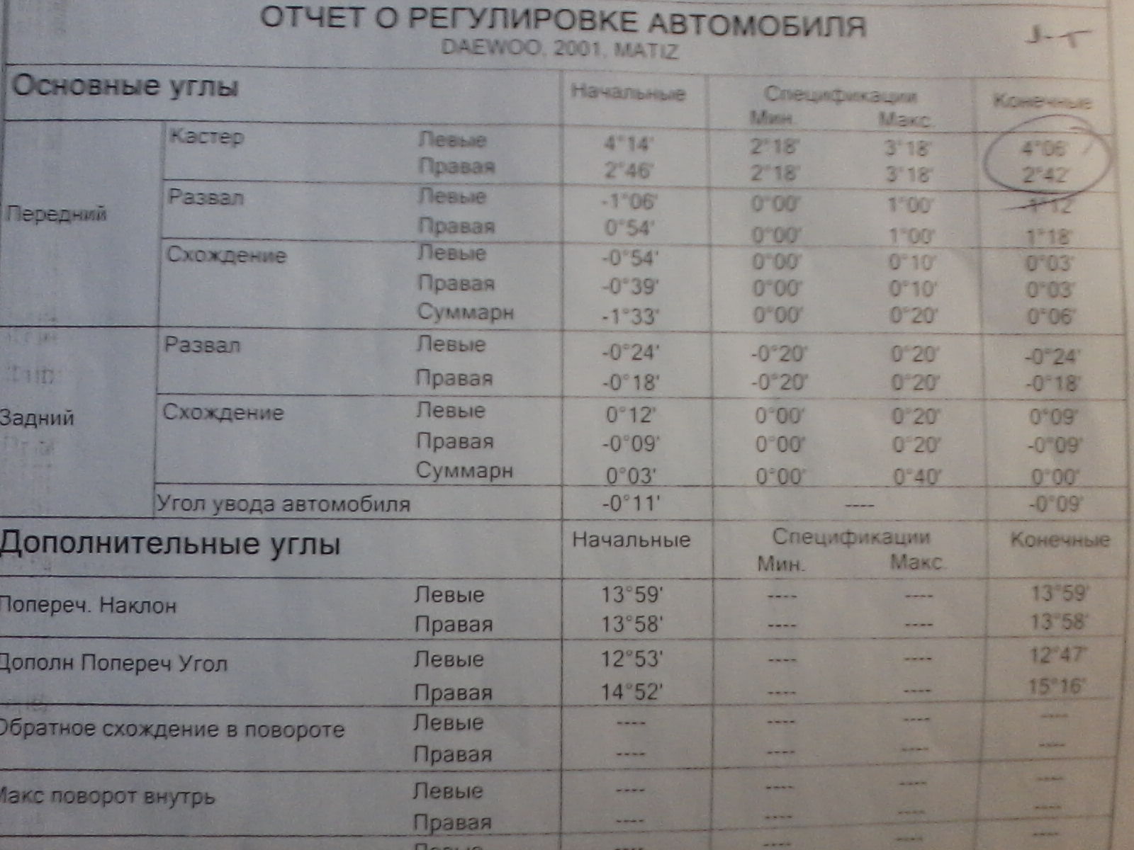

Поменял рычаги с шаровыми оба.
Сделали развал и получается что у меня левое колесо стоит немножко вперёд по отношению к правому.
Машина в ДТП никогда не была.
Может такое быть что сами рычаги немного корявые, кто подскажет и насколько это критично?
Так машина ведёт себя нормально, в сторону не ведёт, управляется тоже без нареканий.

У меня такое было. Кинь слева шайбу на тягу, где-то 4-5мм., которая идет на рычаг. Колесо при этом уйдёт немного назад, угол Кастера уменьшится. Я трехмиллиметровой шайбой, у себя, где-то 0,5град. убрал.

Спасибо!

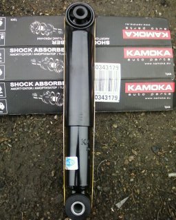

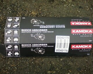

Установил новые амики, производитель польша, газовые. Проехал три тысячи работают прекрасно. Цена вопроса пара 300 грн.

Пара? Где покупали?

Покупал тут avto.pro KAMOKA 20343179 - амортизатор задний
