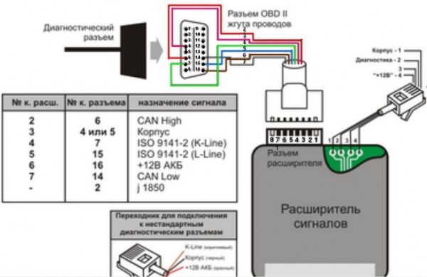

Сообщение Re: Бортовой компьютер, коды неисправностей, ЭБУ
Если диагностический разъем находится в бардачке, то эта схема может помочь. Бардачком оторвало
провода из диагностического разъема. Стал тухнуть экран, загорелась лампочка АБС и недостаточный
уровень торм. жидкости.
Бортовой компьютер Престиж V55-02
престиж схема.JPG [ 42.23 КБ | Просмотров: 2704 ]

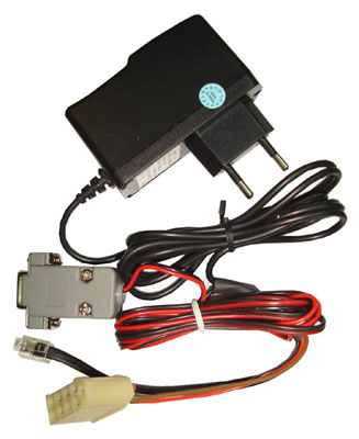

Такая фигня и у меня случилась, но бардачком ни чего не отарвало. Сегодня задумал перепрограмировать БК, купил универсальный программатор, но фишка не подходит к разъему расшерителя сигнала, помогите, кто перепрограммировал бк сам, как подсоеденяли?
Вт дек 14, 2010 17:11
Зарегистрирован: Ср авг 05, 2009 21:22
Сообщения: 1137
Откуда: ХАРЬКОВ
какая?
universalnii-programmator.jpg [ 23.93 КБ | Просмотров: 2462 ]

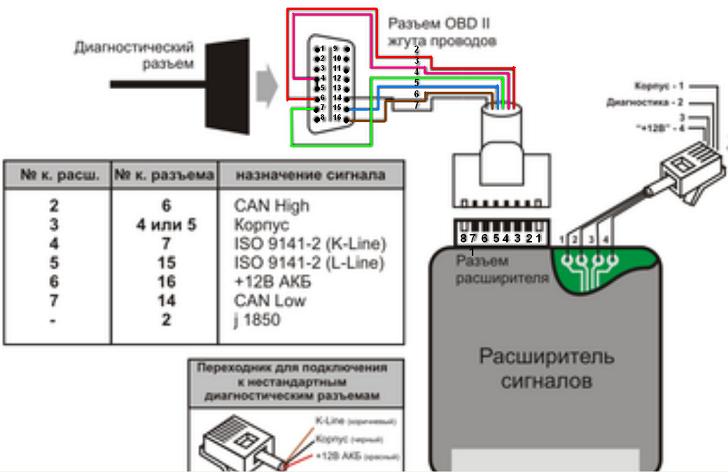

Панаскин писал(а):
Думаю, что накрылся сам расширитель сигналов.
дело не в расширителе, а контактах.
Стал выключаться БК а на приборной панели мигать заначек АВС и" тормозные колодки".
у меня такое уже было.
1.отсоединяем с расширителя и диагностической колодки все путли
2.подкючаем все обратно.
3.включаем зажигание, входим в меню настройки выбор ЭБУ OBD-II нажимаем Enter, БК должен его увидеть.
СХЕМА.JPG [ 21.33 КБ | Просмотров: 2420 ]

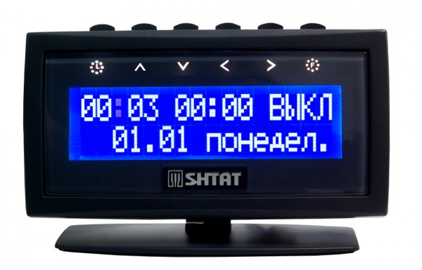

Ни кто не сталкивался с таким чудом техники
Вложение:
400L_.jpg [ 332.88 КБ | Просмотров: 2901 ]
http://www.shtat.ru/produkt/Unicomp_420/ ? По параметрам похож на Престиж 55-02.

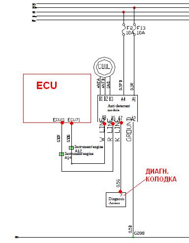

этот глюк у всех!!!!!!!!!!!
диагностическая колодка подключена через иммобилайзер.
версия: иммобилайзер не дружит с пристижем ( k-line) нужно брать с ЭБУ
кто силен в электронике, ответь!!!!!!!!!!!!!!!!!!
