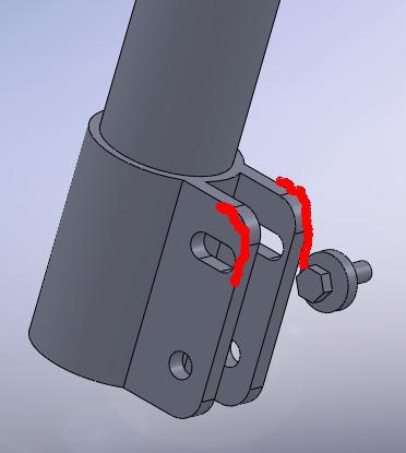

делал , кроме изменения размеров и формы верхнего отверстия под развальный болт, следует еще наварить бортик на край стойки для удобства регулировки .

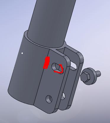

переделка зависит от того , в плюс или в минус ушел развал . у меня он ушел в плюс(то есть сильно наружу торчали колеса) , потому я рассверливал отверстие в сторону стойки и наваривал бортик , для того , что бы эксцентрической шляпкой опереться на него и подвинуть колесо во внутрь .
если у вас развал ушел в минус , то отверстие надо раздалбывать наружу ( в сторону от стойки) , и отодвигать ексцентриком колесо наружу , для этого наваривать бортик как на моей стойке необязательно . болт будет опираться шляпкой на тело стойки . если диапазона регулировки будет мало , возможно придется наварить упор с другой стороны . для примера посмотрите изображение восьмой стойки и сравните с нашей и все поймете .
