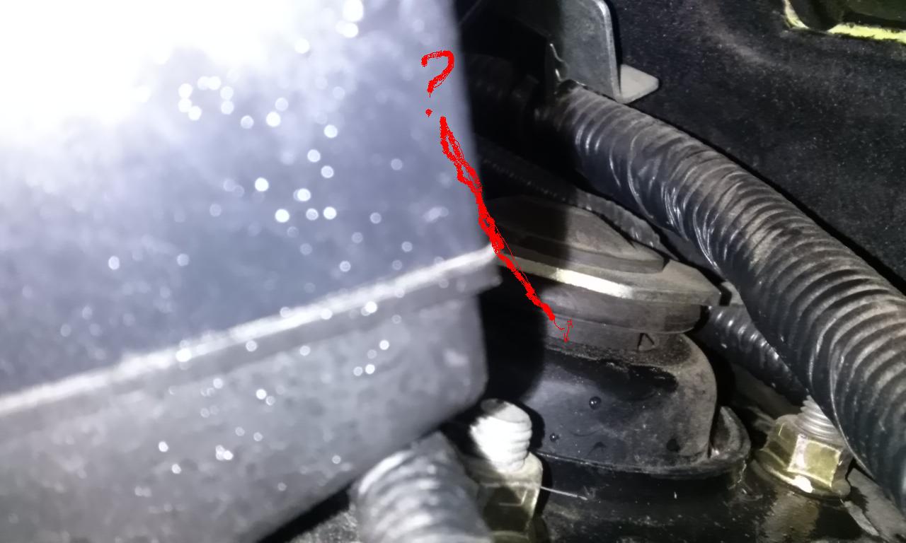

можно ли поджать гайку передней стойки под капотом, видно зазор в размер существующей резинки, или подставить резинку дополнительно, ну не знаю как правильно открутить гайку ?

Повідомлення стойка передняя
стойка передняя подскажите причину
Нужно! В ідеалі зняти і перебрати все там.
Авто мабуть нове? Скільки проїхали?
Суб листопада 15, 2014 15:01

Подскажите причину
Гайка по окружности вылезла по разному к колесу 0.8см и к двигателю 0.2см

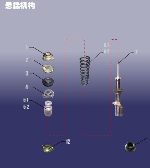

если верить этой зборке, то не могу понять по какой причине оно вылезло, пожалуста подскажите что необходимо купить до снятие стойки

Если нет стуков. То не парься.

Если не вдаваться в подробности, так и должно быть. Конструкция такая.

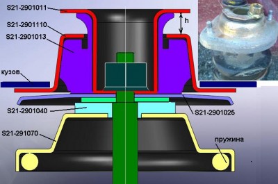

юля написав:
Подскажите причину
1 открутилась верхняя гайка амортизатора.
2 износилась подушка s21-2901013

Гайку можно подтягивать? ключ под шток обязательно нужен? или все-таки надо снять стойку и заменить подушку? А когда снимаешь стойку обязательно стягивать пружину?
