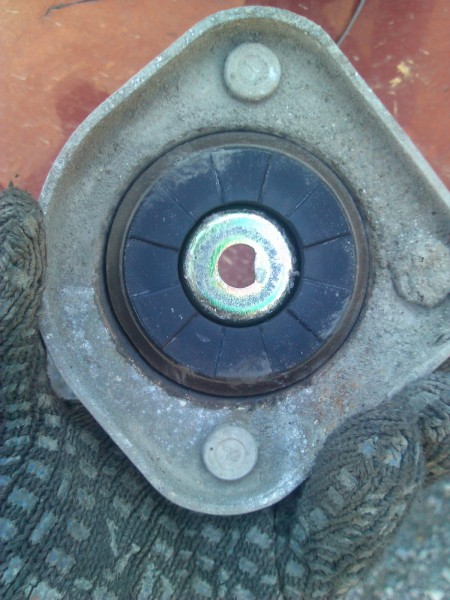

юля написав:

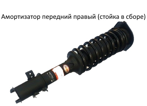

Гайку можно подтягивать? ключ под шток обязательно нужен? или все-таки надо снять стойку и заменить подушку? А когда снимаешь стойку обязательно стягивать пружину?
хорошо показано в бортовике Моtto http://www.chery-club.org/forums/viewtopic.php?f=67&t=18038&start=160 :look:
только он назвал подушку упорным подшипником, а упорный подшипник резиновой шайбой
Вів листопада 18, 2014 22:36
Гайку подтягивать можно.
Ключ под шток желательно иметь.
При снятии стойки в сборе - пружину сжимать не нужно.

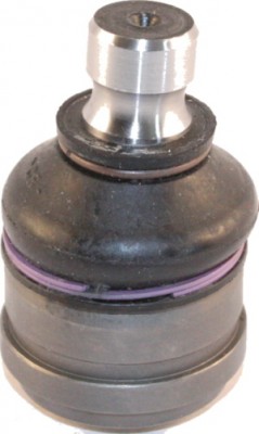

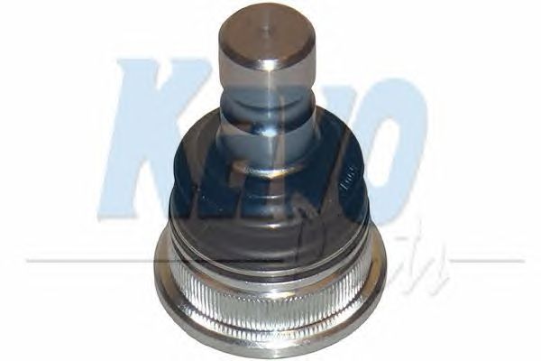

На данный момент у меня в рычагах стоят такие шаровые, вроде бы пока ничего, хорошо ходят, жалоб на них нет, посмотрим, сколько откатают?)) Но потом хочу поставить или от Киа Соул или от Кашкая....
SIDEM 71282
Производитель: SIDEM
Артикул: 71282
Наименование: Опора шаровая
Описание поставщика: Опора шаровая mitsubishi carisma/galant/colt
Размер конуса [мм] 18
Внешний диаметр [мм] 40
По размерам один в один с нашей шаровой!! Нужно только впрессовать и прихватить сваркой!

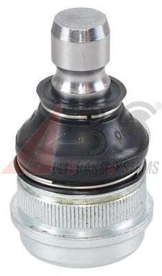

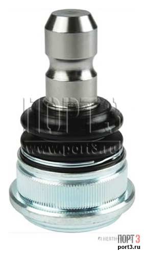

Есть ещё такой вариант:
Sidem 81184 для KIA Soul
Номер каталожный, оригинальной запчасти: 545302K000
Внешний диаметр, мм
40
Ось установки
Передняя
Размер конуса, мм
Сторона установки
Слева|Справа
Габариты, мм
140x90x65
Вес, г
300
И довольно интересная конструкция пыльника...))
Востаннє редагувалось Stryker215 в Вів лютого 03, 2015 1:38, всього редагувалось 6 разів.

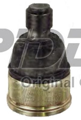

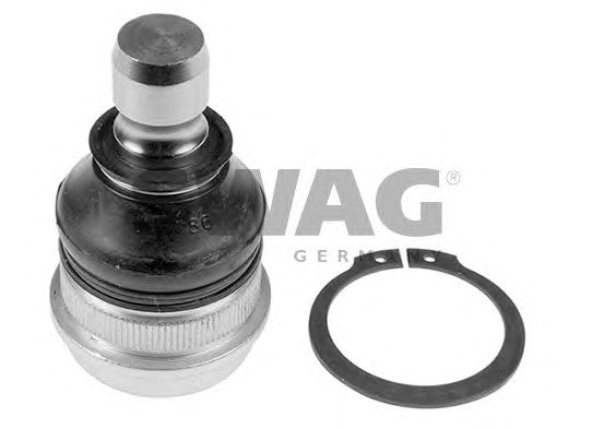

Или такую можно впихнуть, чуть-чуть расточив рычаг, на месте старой шаровой:
Sidem 51989
Название запчасти: Несущий / направляющий шарнир
Производитель: Moog
Номер запчасти: MD-BJ-2327 (MDBJ2327)
Неоригинальная запчасть
Неоригинальный (артикульный)
номер запчасти: 57401
Оригинальный (конструкционный)
номер запчасти:
B25D 34 300 D*,
B25D 34 350 D*,
Part of
Штрих-код (номер EAN): 87 17013 12262 0
Применяемость: Mazda 323
Можно использовать самостоятельно
Кросс-коды:
51989,
FBJ 5446,
MD-BJ-2327
Характеристики:
Внешний диаметр [мм]: 42,3мм
Размер конуса [мм]: 18мм
Сторона установки: спереди
Востаннє редагувалось Stryker215 в Вів лютого 03, 2015 1:38, всього редагувалось 1 раз.

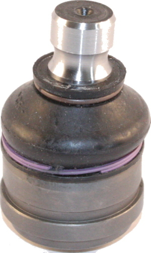

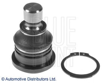

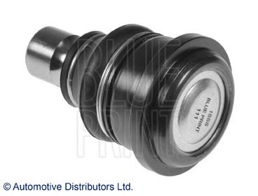

Blue Print ADG086324 Шаровая опора на Kia Soul

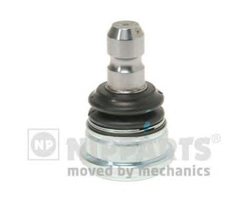

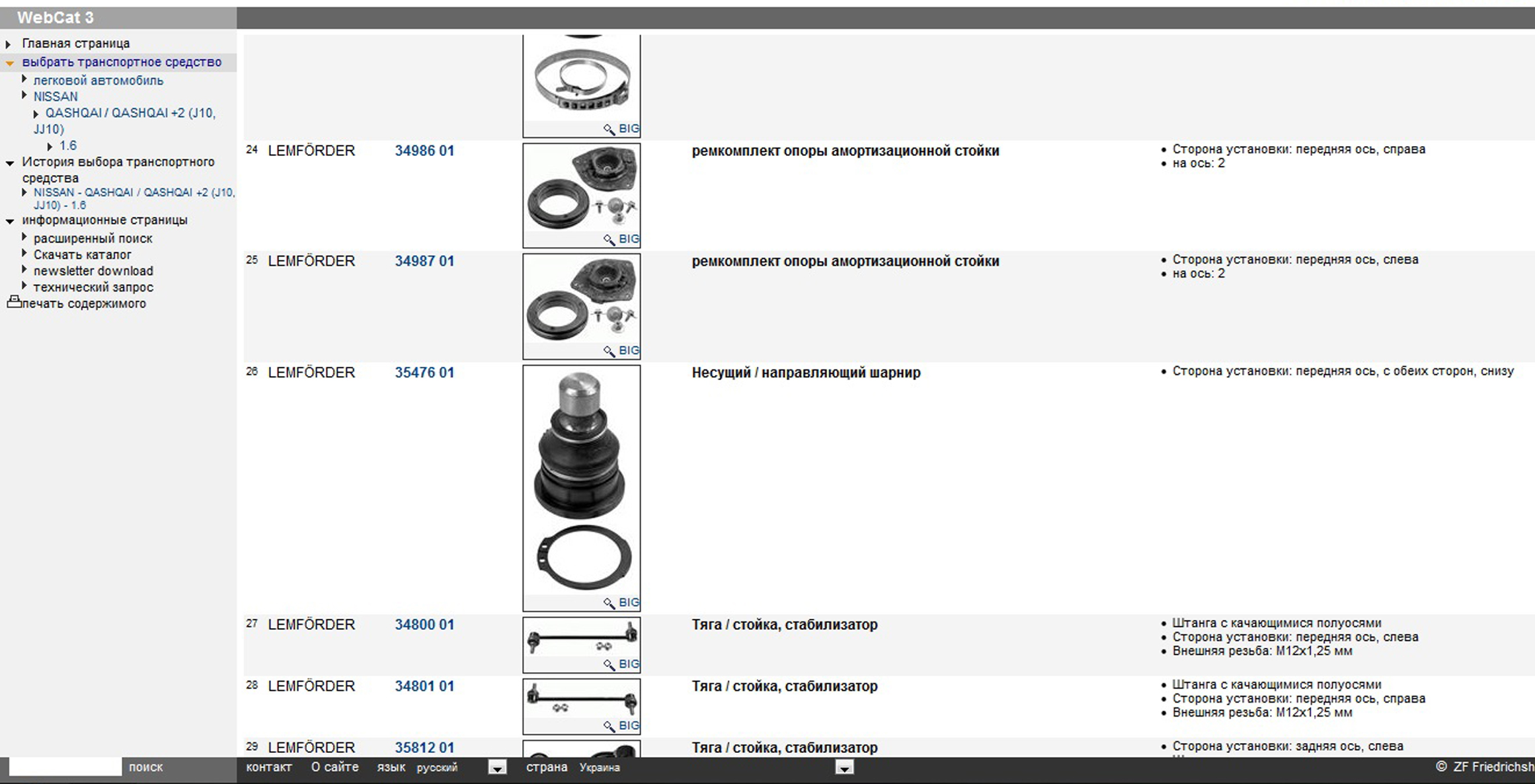

Нашел еще такой вариант, шаровая LEMFORDER 3547601 или BLUE PRINT ADN186115
Применяемость: NISSAN QASHQAI / QASHQAI +2 (J10, JJ10) 1.5 dCi (производство: 11.2010 - ., мощность (кВт): 81, мощность (л.с.): 110, объем двигателя: 1461, тип кузова: вездеход закрытый)
Параметры точные пока не нашел, но точно знаю, что внешний диаметр корпуса шаровой: 41мм. Хотя 41 мм это вовсе не проблема, так как наш диаметр отверстия в рычаге без шаровой-40 мм
Диаметр конуса:?
Думаю, если она сделана для Кашкая, то она расчитана на более высокие нагрузки и вес передка машины, если получится поставить в наш рычаг, то думаю, что долго должна ходить.....Вы как думаете??
