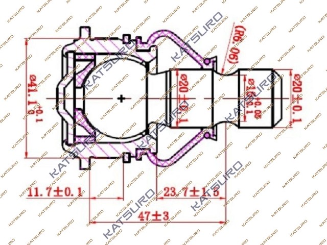

От Кашкая не подойдет, нашел размеры ее (шаровой):

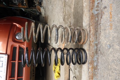

А пружину на перед можно поставить KAYABA RC6418 ?
Длина [мм] 362
Внешний диаметр [мм] 102
Толщина 1 [мм] 10,75
Родные
Длина [мм] 344мм
диаметр пружины — 102мм (наружный)
толщина — 11мм,
Нед лютого 01, 2015 19:40

Тут ребята вваривали шаровые от Логана и от Мазды.
Ходят они в два раза меньше, чем на родных машинах.
У меня вварены шаровые от Каризьмы/Спейсстар.
У них корпус чуть длиннее и канавка стопорного кольца не совпадает.
Посмотрю сколько проходят они.

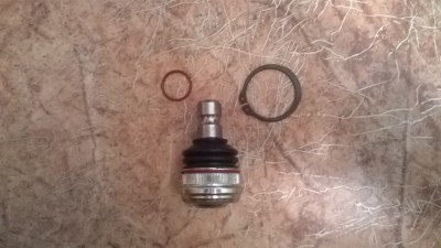

Sidem 81184

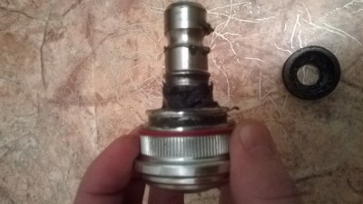

Sidem 81184
Как видно из этой фотки- обжимные кольца прижимают пыльник в пазы...по моему мнению это оч хорошо.
До того как не снял верхнее кольцо(с пальца шаровой) было ощущение что резина пыльника как будто приварена к пальцу... Так что обжимают они оооочень герметично (скорее всего :) )

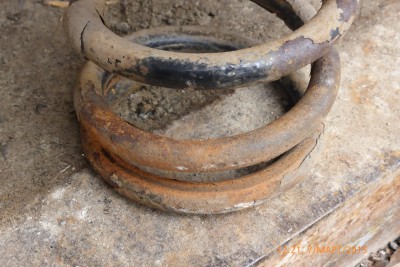

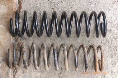

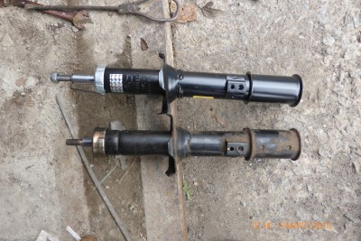

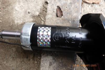

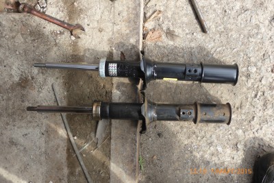

70 тысяч. Первая замена передних стоек. Были приобретены "амортизатор передний газомасляный ASM (Англия) Chery Kimo/Chery Jaggi (Чери Кимо/Чери Джаги) S12-2905010" и пружины "заводская лицензия" по качеству типо не хуже оригинальных. Отзывов пока нет. Заменена одна стойка. Пробег минимальный.
Оригинальная стойка оказалась не в самом печальном состоянии.
Пон березня 09, 2015 23:27 ICQ
Как определяли не самое печальное состояние оригинальной стойки?
Если ездить, пока она греметь не начнет, то может и проедет 70 ткм.
Я езжу на трясучку примерно раз в год.
Так вот она показывает, что после 35-45 ткм передние аммо практически мертвые.
Они сухие, шток рукой прожимается как на новом.
Но при высокочастотных колебаниях аммо не успевает прижимать колесо обратно к дороге.
Кто то может сказать, что в реальных условиях нет таких условий работы.
Пусть нет, но я должен быть уверен, что аммо прижмет колесо к дороге как положено и не будет срыва на аквапланировании и в гололед.
Вів березня 10, 2015 10:40

[quote="Motto"]Как определяли не самое печальное состояние оригинальной стойки?
Пятой точкой и визуально. :oops:
Начала срабатывать ABS чаще, иногда на ровном месте. Чуть трясучка и педаль начинает вибрировать. Это собственно и стало причиной замены.

Я сейчас езжу на SIDEM 71282 (посоветовали на СТО, там же их и запрессовал и обварил), скоро год, и скажу что ими доволен!! Позавчера поменял "тапки" на летние, посмотрел шаровые, пыльники в очень даже хорошем состоянии)) Но есть второй комплект рычагов, поставлю тоже SIDEM 81184!!!!!
Нед березня 22, 2015 15:51 WWW
З нами з: Пон грудня 09, 2013 0:19
Повідомлень: 27
Звідки: Киев, Лукьяновка))
Fenom написав:
Sidem 81184
От герметичности обжима пальца шаровой и корпуса практически все и зависит, нет влаги, нет пыли, смазка в нормальном состоянии и шаровая соответственно дольше пройдет....ну наши дороги это небольшое отступление)))))) (можно в темноте не увидеть большую яму на трассе или в городе....и )
