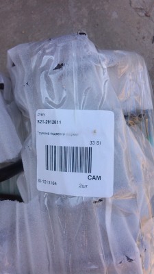

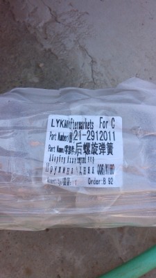

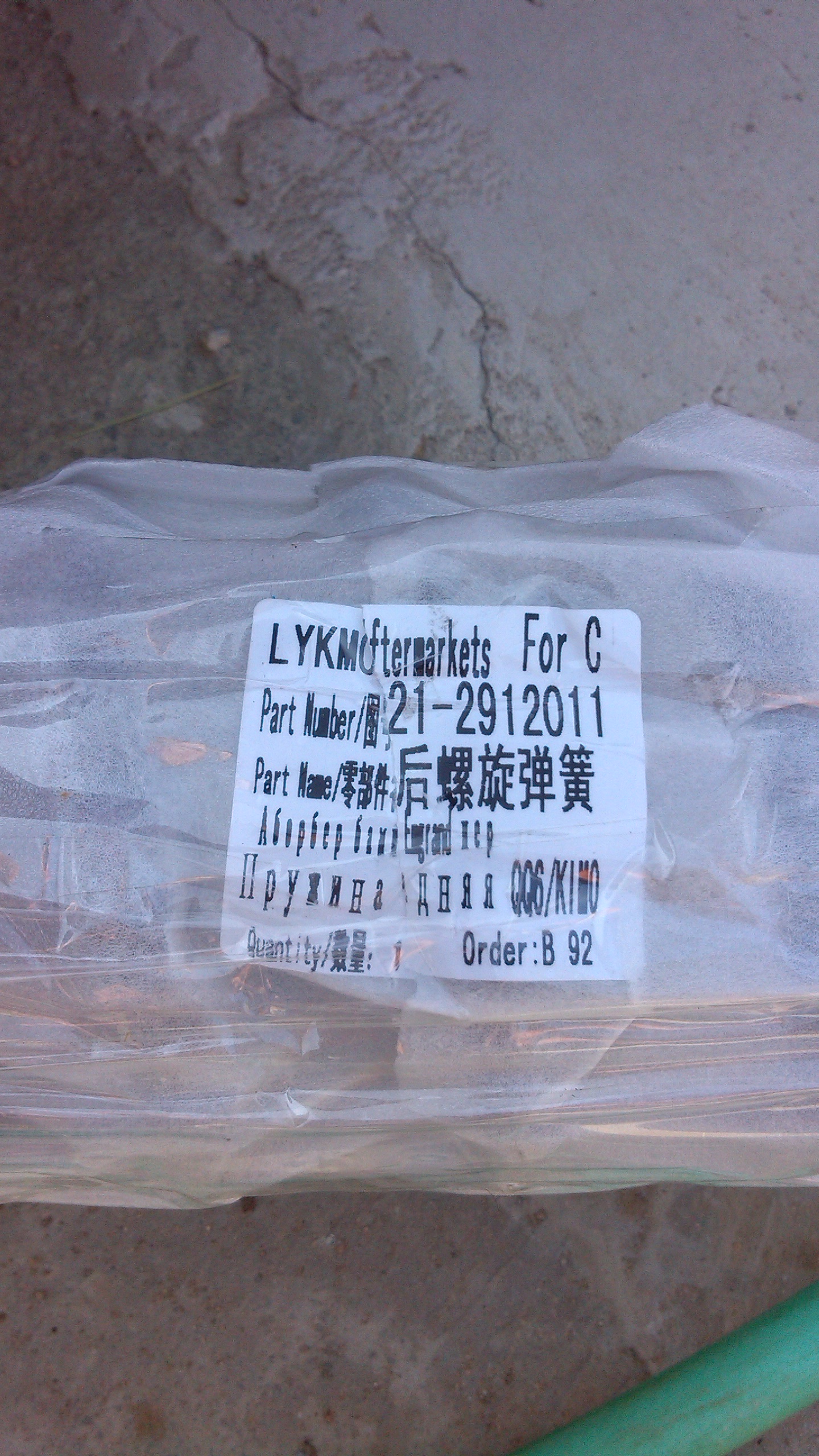

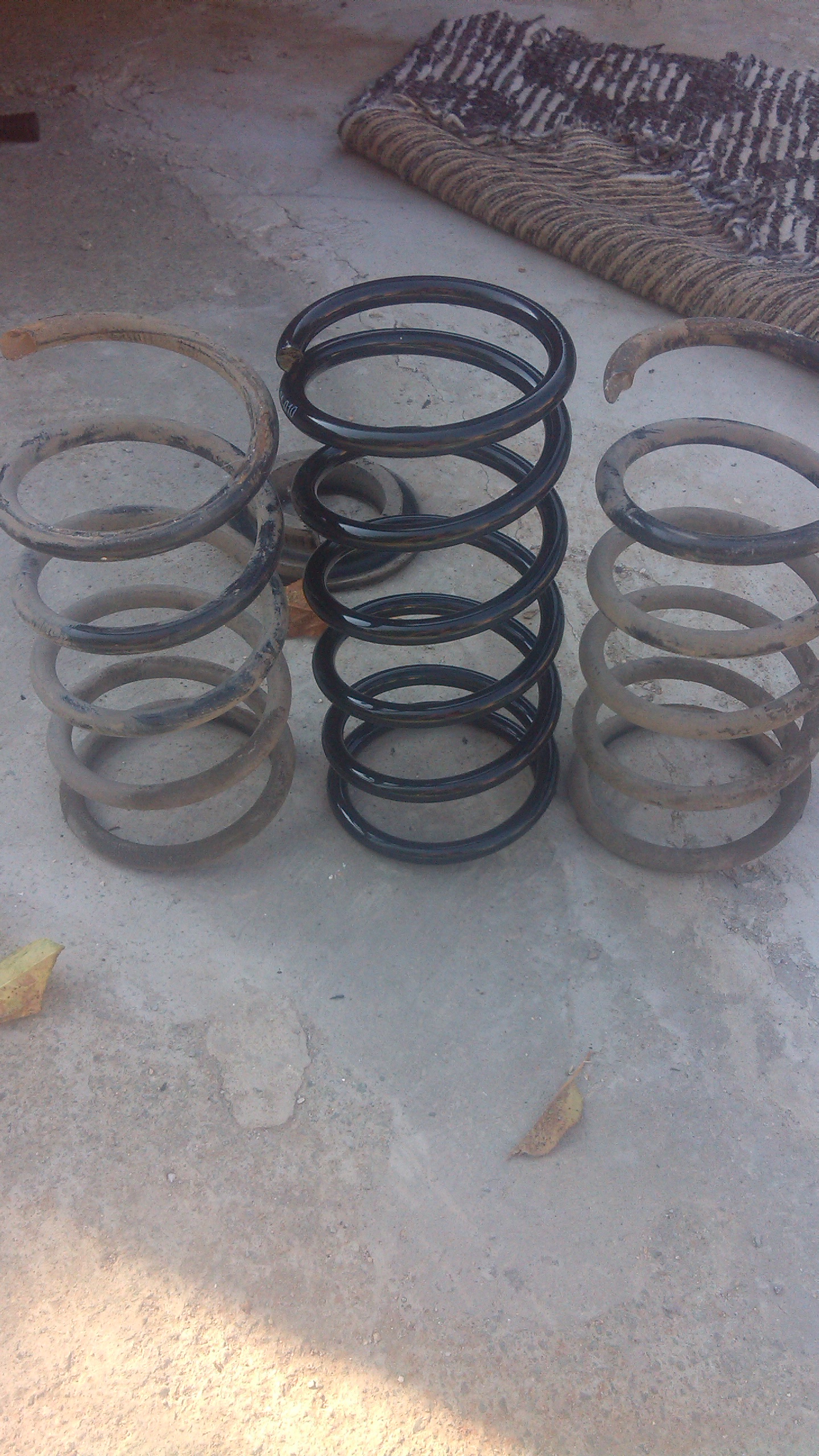

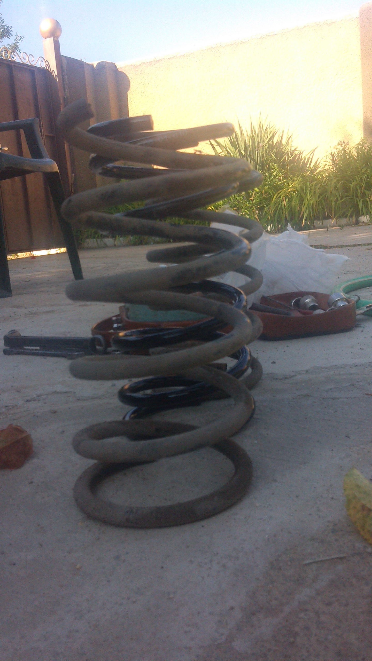

Екзист "порадовал" пришли чудо-пружины. По высоте чутка ниже даже изъезженных обломышей (жесть)))). Деваться некуда установил, т.к. очень нужно было в путь хоть и на лифтованном автомобиле. На удивление работа пружин порадовала. Загрузка была водитель+пассажир и 40-50кг в "бардачке". Мелкие колдобины и волну машинка проглатывает отлично. Колдобины поглубже попомер чувствует, но все ж не критично. А вот при максимальной загрузке, пожалуй, будет пИчалька. Поселила мысль поставить проставки под пружины. Однако, не помню, что ставили под задние пружины. От тазика? От какого тазика?
:girl_hospital: :moil:
Чет липня 30, 2015 12:57 WWW
Александр C написав:
От какого тазика?
От копеечного.Небойсь заказал эту пружину S21-2912011 :-) дык она на Кимо не подходит,она ниже и идёт на Кукушку.А ваших пружин в Экзисте нет.
Чет липня 30, 2015 15:28
Ага, её самую! Еще и какой-то подвальный вариант. Селфи я им сделал - позже выложу. На самой пружине ваааще другая маркировка. Так то ведут они себя нормуль - приятней чем стоковые, но машина низко и грузить страшновато. Проставки подкину (спасибо за подсказку :drinks: :frends: ), думаю будет нормалек.
Чет липня 30, 2015 20:33 WWW
Выкладываю фото.
Чет липня 30, 2015 20:51 WWW
