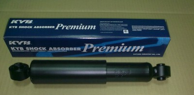

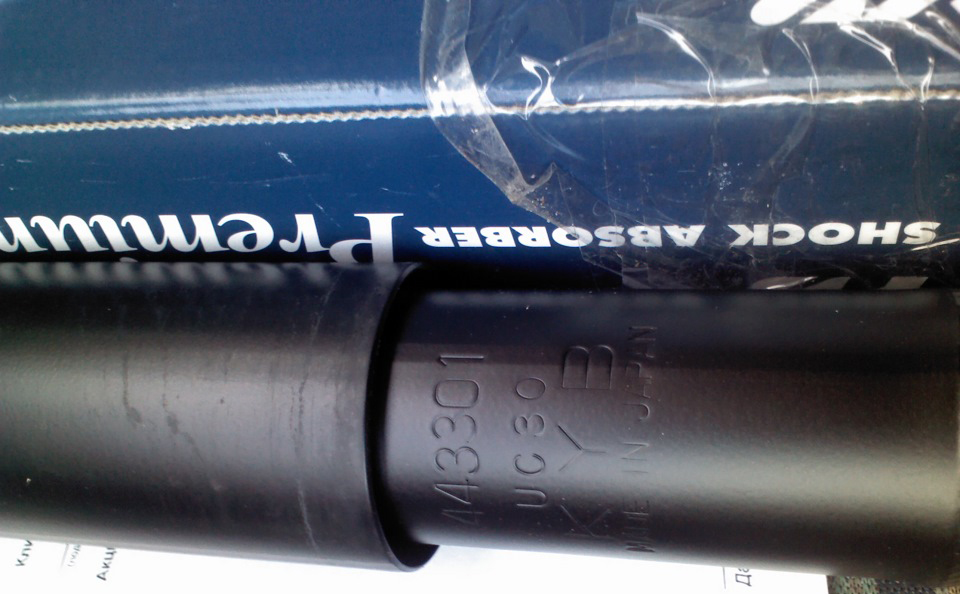

Такой вопросик, кто-то пользовался амортизаторами KYB 443301??
Нужно ли с ними что-то делать, дорабатывать, чтоб установить вместо наших родных (слесарные доработки?)
