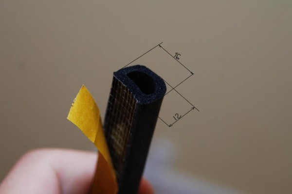

Кстати подкину еще идею, а никто не пробовал подобрать уплотнитель дверей, не тот что на двери, а тот что на корпусе машины? Он у нас плоский и получается что дверь не плотно прижимается и там есть щель, в которой на скорости начинает свистеть ветер. А вот по моему на Еларе он выпуклый как дверной уплотнитель. Если бы можно было этот поменять уплотнитель, то на трассе должно быть намного тише.

Согласен уплотнитель негодный,свистит везде! :sad: Кто имел опыт по замене поделитесь :oops:

Наклеивал черный уплотнитель сечения D.(согласно рекомендаций с китайского форума). Эти фотки были выложены где-то на форуме....
Пытался найти эти фотки - устал перегребать срач! Если есть вопросы, то пишите в личку, а там созвонимся и попробую объяснить, что и куда...

а где ты покупал этот уплотнитель, я нигде найти не могу

Сообщение Re: Посторонние звуки в наших машинах
Рынок, магазин хозтоваров или стройматериалов
Вложение:
