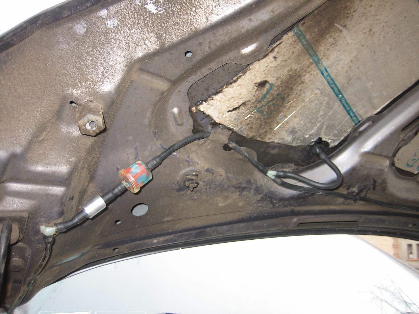

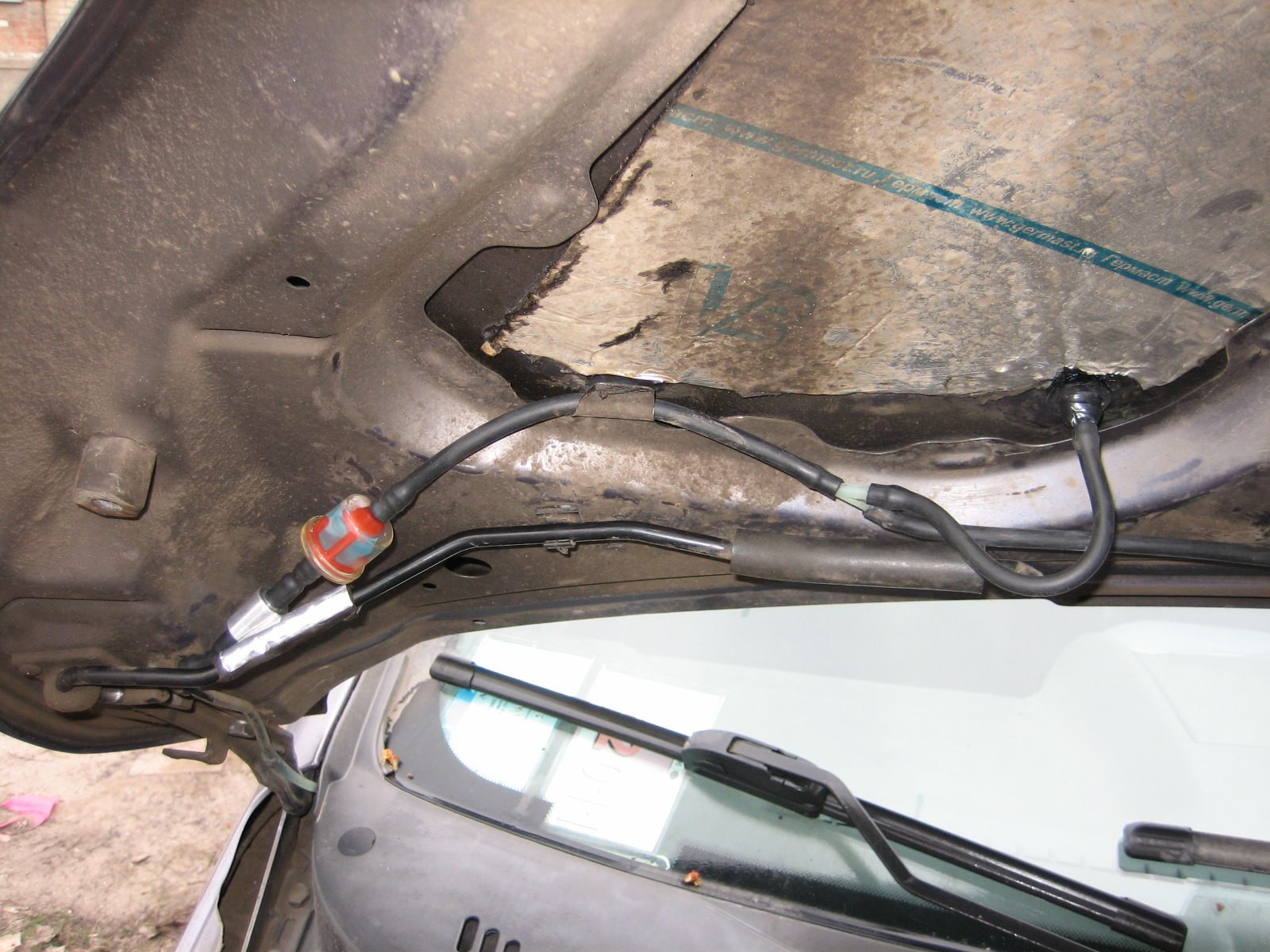

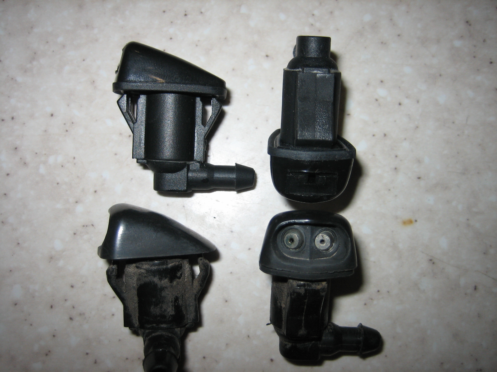

Фото отчет по модернизации системы стеклоомывателя.
Были куплены:
2-е веерные форсунки--------------------------------------------------по15грн
резиновый шланг от ваза 1,2м----------------------------------------10грн
обратный бензо-клапан алюминиевый-------------------------------15грн
мини фильтр сказали для дизеля--------------------------------------10грн
хомуты на 15мм 2шт----------------------------------------------------по 1грн
кусок шланга 2шт по 1см, диаметр внутр 8мм, внешн 15мм--------0грн
Родной, ставший пластиковым, шланг был срезан! В разрыв поставил обратный клапан и фильтр. Так-как крепёж форсунок не совпал с нашими, пришлось поломать голову, по началу решил всё с помощью изоленты, но изолента от температуры поплыла! Позже решил проблему с помощью кусочка шланга и хомута!
Благодаря фильтру исключается забивание форсунки, случайно попавшим в бачок, мусором.
Благодаря клапану, форсунки прыскают с первых милисекунд нажатия!
Результатом очень доволен!!!
Планирую чуть позже поставить клапан на заднюю форсунку, он там просто необходим!

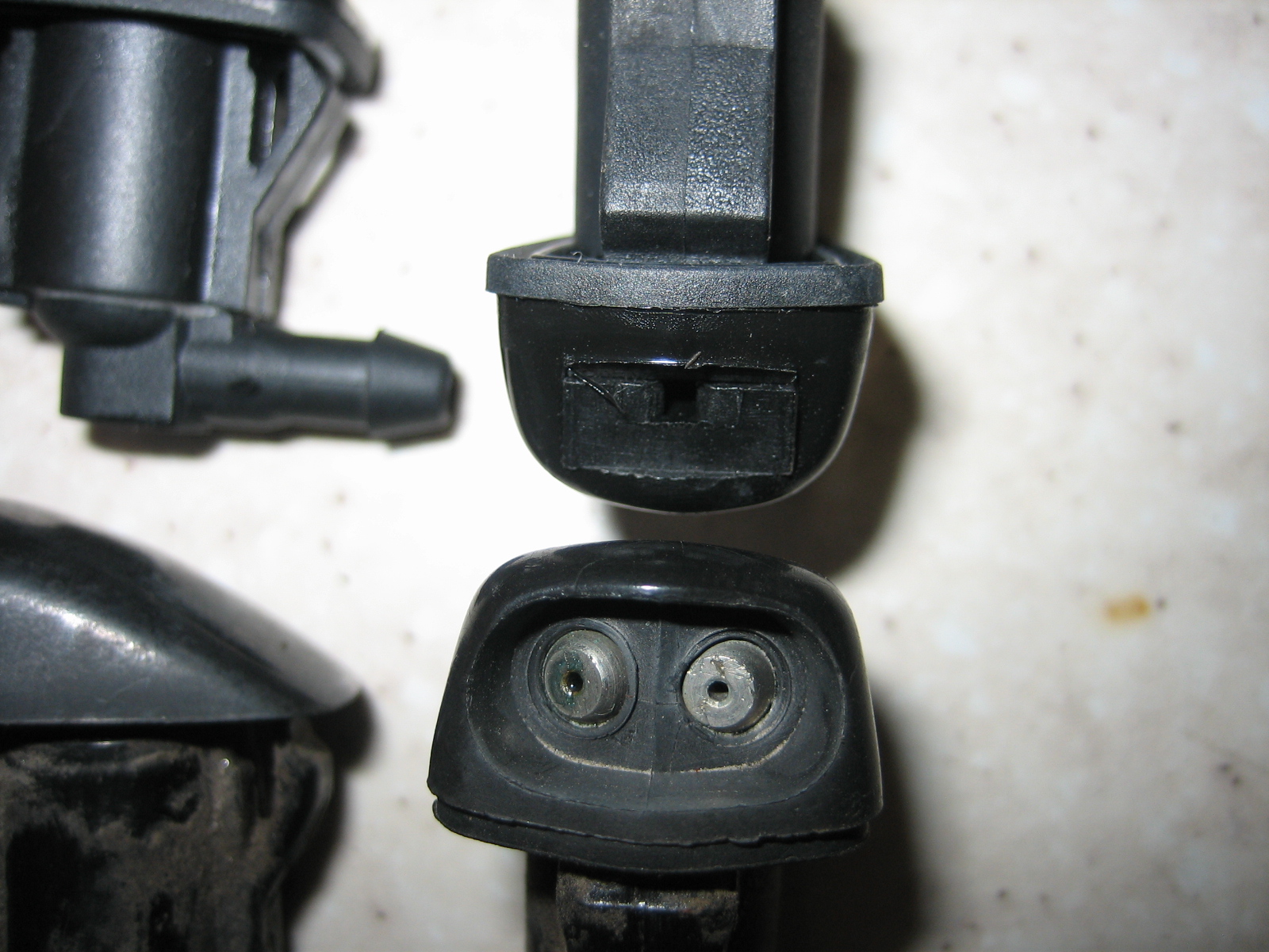

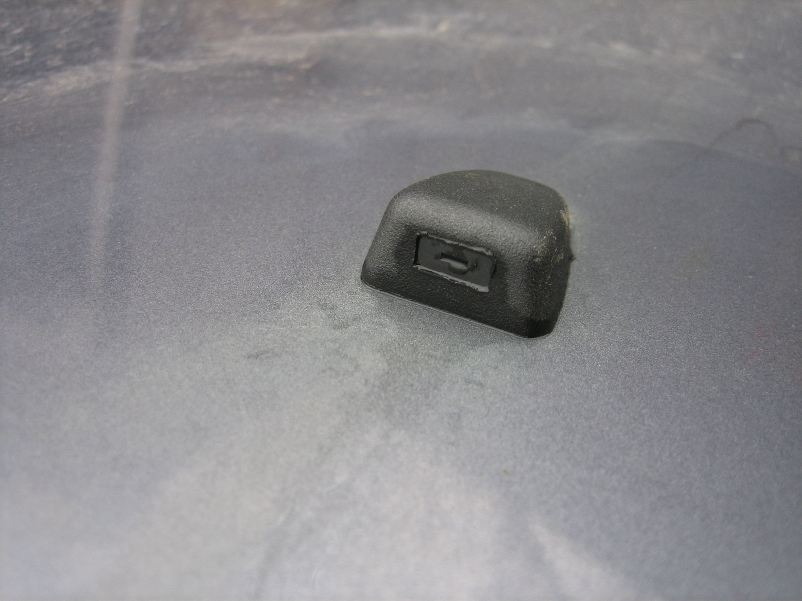

Еще брали вот такие форсунки, по посадке становятся идеально, но прыскают слишком высоко и не совсем веером, то есть веер не на пол стекла, как мои, а всего на 20см. Поставили, для пробы, Александр C, 1-у такую, другую как у меня. Ждем отзыва.

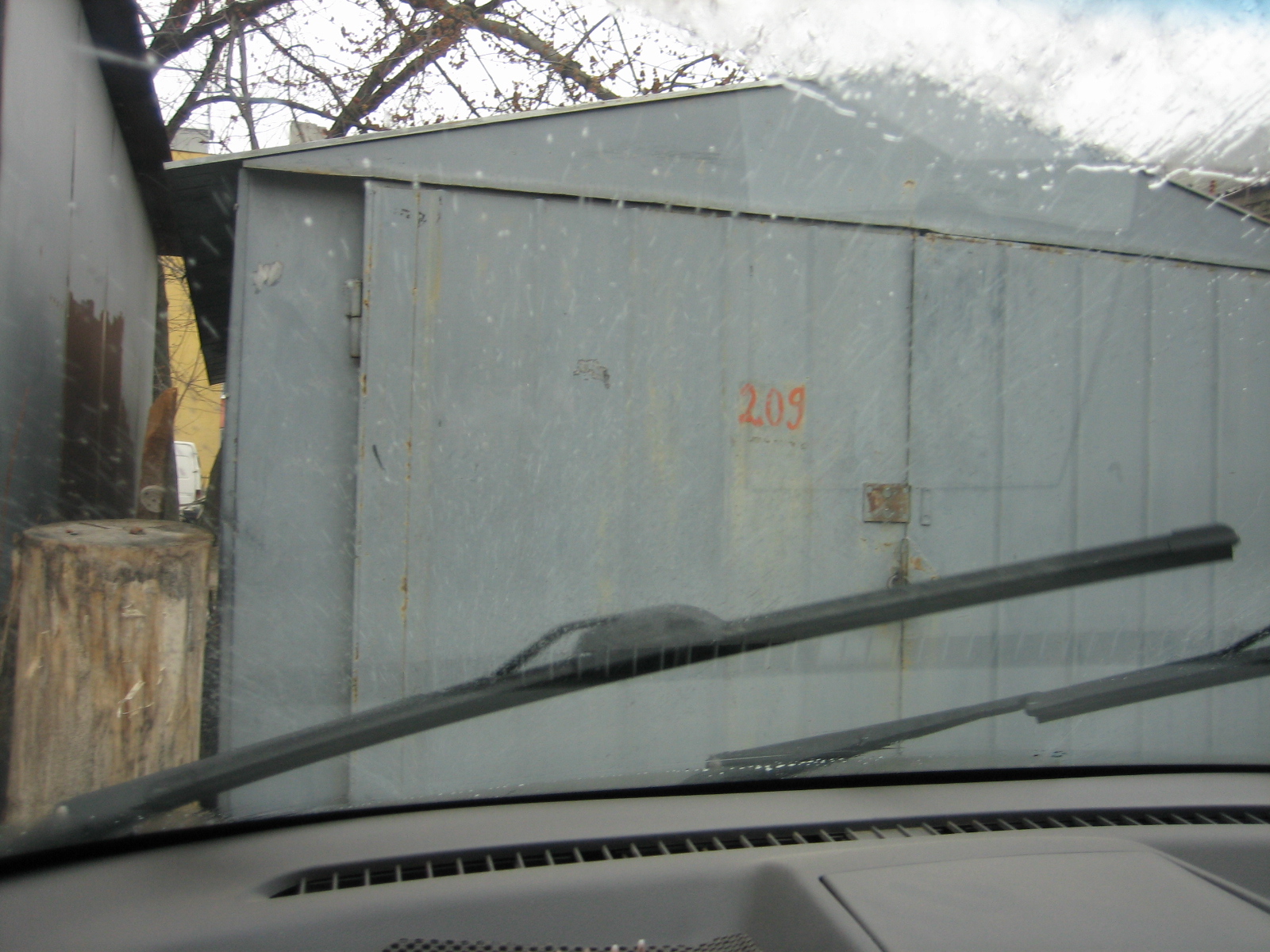

Вчера поменял задний стеклоочиститель.
Начитавшись форума, сдуру купил у оф. дилера весь стеклочиститель в сборе, вернее не весь, а саму "метлу" за 245 руб.
Оказалось, что метла снимается с поводка более, чем элементарно.
Держатели резинки, 2 шт. снимаются тоже элементарно, просто отщелкиваются.
Резинка из держателей вынимается на раз. Подбирается и заменяется тоже.
Я тут же в автомагазе подобрал Хорзовскую силиконовую резинку за 70 руб.
Теперь не надо фигней заниматься и подбирать стеклоочистители от всяких фордов, ситроенов и пр.
Можно обойтись заменой резинки, которая меняется за 60 сек.

Один мой товарищ решил последовать примеру другого товарища (я выше писал о нем) и поставить на свою нексию веерные форсунки от Ховера.
Заказал на Экзисте (первый товарищ брал в магазине), с менеджером обговорил, что нужны именно веерные (на Ховер еще обычные есть).
Приехал товар. На вид форсунки точь в точь как у первого товарища.
Но, млин, нифига не веерные, брызгают двумя обычными струями.

На Перова за 30 грн. взял "веерные форсунки". Льют красиво, но на крышу...
Вернул на место родные
