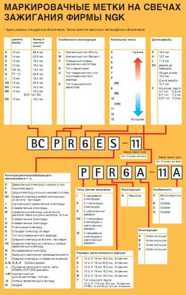

У меня родные свечи в Кимо стояли NGK BCPR6ET
Я их в продаже нигде не нашел, купил в оф.сервисе.
Когда искал, предлагали вместо них NGK BKR5E
Сейчас по каталогу НГК я вижу, что свечи практически одинаковы.
Раз вы настаиваете. В 25 раз скажу. Родные свечи поменял на 62 тыка из любопытства и ради эксперимента.
На своих авто я менял через 40 ткм., как предписывал регламент. За 40 ткм. у одноэлектродных свечей зазор увеличивался со штатного 1 мм., до 1,5 мм., а на 3-х электродных свечах центральный электрод выгорал до тоненького трехгранного штырька.
Что ж от свечей остается за 60 ткм.?
Тем более, что в Кимо нет трамблёра, поэтому свечи выдают рабочую и холостую искру, т.е. работают в 2 раза чаще, соответственно ресурс свечи меньше.
