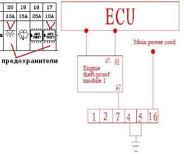

ошибка 1 6 1 2, ошибка сброса процессора
1612- теряется связь иммобилайзер (штатный) - мозги.
в конце 21стр. схема на иммобилайзер идет два предохранителя, на Chery Jaggi должны быть.
