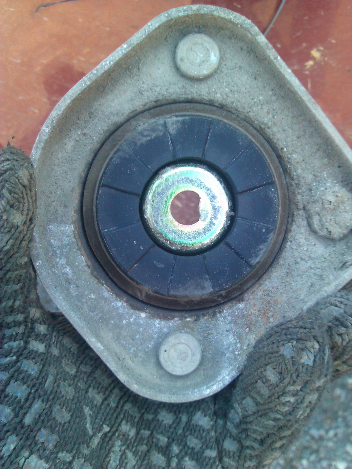

Для Кимо идет два типа передних аммо, у одних в торце штока углубление под шестигранник, чтобы шток держать когда с него гайку откручиваешь.
А у других шток срезан под полукруг и этим полукругом он цепляется за какую то шайбу, которая не дает ему крутиться.

Это не шайба Мотто, это крышка опоры, которая бывает двух видов как я понял, хотя каталожный номер один - S21-2901011
У меня с восьмигранником, который зажимается в тисках и аморты соответствующие.

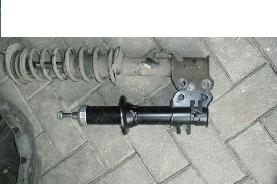

У меня вот такие изначально стояли.
download/file.php?id=67529&mode=view

А в чём собственно проблема? :o Да по фигу чего там,полукруг,элипс,овал или вообще ни чего.Всё откручивается без всяких стопоров штока,на стоящей машине.

Motto написав:
...И у амортизаторов один партнамбер, у которых шток под шестигранник и у которых полукругом.
И как теперь заказывать. У меня вот такие изначально стояли.
Что мешает снять женой болгарина "лыску" на штоке аммо или капнуть сваркой (откернить) упор (в крайнем случае внутри прихватить сваркой новую, с "правильным" отверстием шайбу) в крышке опоры , если уже успел её рассверлить ?

...мне кажется, что это даже не крышка, а чашка опоры амортизатора... Логичнее крышкой назвать резиновую заглушку сверху опоры :-o хотя чашка, по-идее, со шпильками :hunter: не, "ну то есть по натуре, по хформе, ну..." - так точно чашка :-)

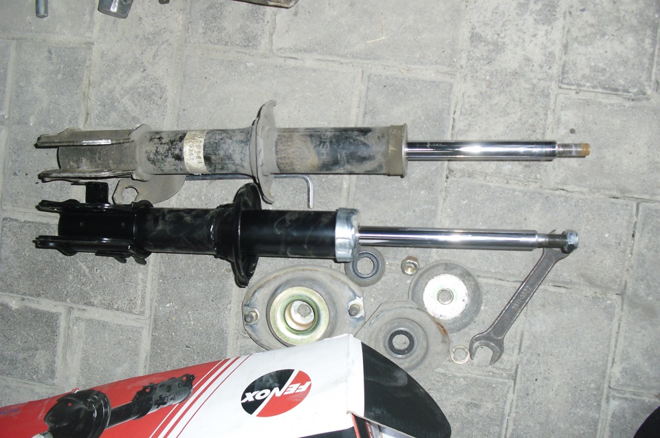

Хто скаже, якщо передок Кімо такий чи майже такий як в Mitsubishi eK Wagon, то чому не стають амортизатори, наприклад FENOX A51233 (від Деу матиз)? Інша маса авто, критично інші кріплення?
Для Mitsubishi eK Wagon, стійка FENOX A51233 має відмінність від рідної, як видно на фото, і все ж стає нормально. Так і інші брендові аналоги, Monroe 11377, Kayaba 632117, OPTIMAL A-67608GL,
Невже зовсім ніяк не можна "втулити"?

Sergey G написав:
Потому что чашка ниже,шток на 18мм а не 20 как на Кимо,потому что ещё неизвестно как расположены дырки по креплениям самой стойки(одинаково ли расстояние от корпуса стойки или нет).Даже купив аморт от ЕК надо будет заменить подшибники и отбойники,потому как шток там 18мм.
