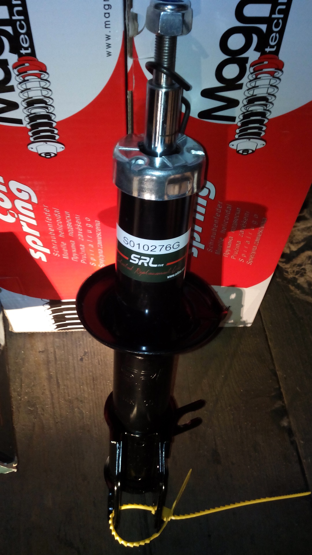

Установил передние амортизаторы от Chevrolet Spark. Соответственно и пружины то же. Наши в нижней части, шире. Из доделок, это только резиновые проставки для небольшого увеличения клиренса, потому что пружины оказались мягче наших. Из за этого на кочках немного могло тернуть по подкрылку. Обкатываю уже 4тыс. км.

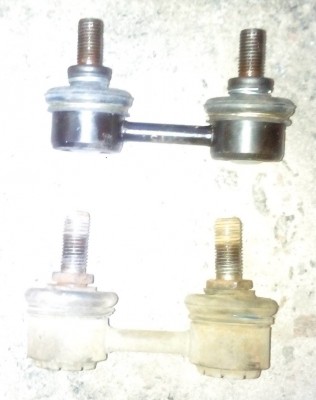

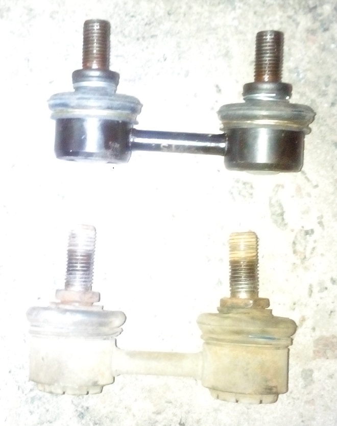

Стойки стабилизатора подошли от старой Камри. Расчет на то, что отработают дольше родных.
С этого места прошу поподробнее. Все крепежные отверстия совпали?

Все основные крепления совпали без проблем. Если бы чашка для пружины на амортизаторе была немного шире, то и родная пружина стала бы без проблем.
Сер липня 20, 2016 11:17 ICQ
Заинтриговали.
Завтра возьму в гараже старый передний аммо и поеду в магаз торгующий запчастями для Шевроле сравнивать в натуре.
