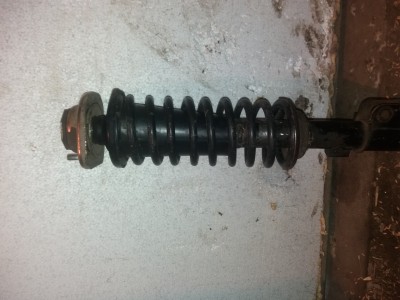

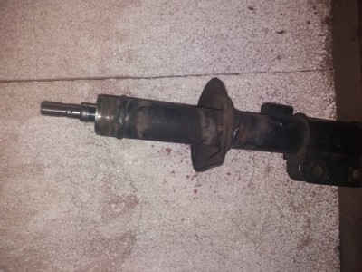

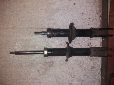

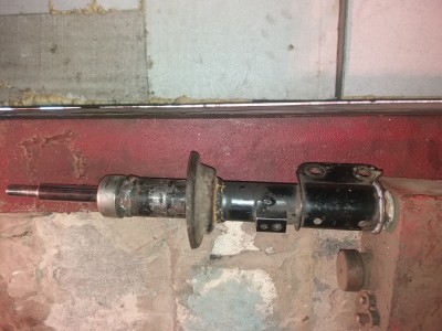

Всем привет. Пишу, может кому пригодится. Машинка Чери Кимо 2008 г. Проблема- передняя подвеска. Пробои подвески на всех неровностях, коих на наших дорогах немеряно. Читал в недрах интернета, что можно поставить стойки от десятки, но как? Купил стойки и начал конструировать. Два раза переделывал, но результат понравился. Стойки ваз 2110,пружины задние Приора и день работы.

Поменял всё, передние амортизаторы переварил под вкладыши KYB 663009,пружы поставил с таврии с двумя насечками их не резал а просто опустил тарелку на 2см ниже.Опорные подшипники поставил от шевроле авео ,пыльники и отбойники Таврия. Уже 2дня катаюсь,машину как будто поменяли.По ямам катался раньше в такие ямы вскакивал скаты рубал а сейчас проезжаю дажа неощущаю их.
