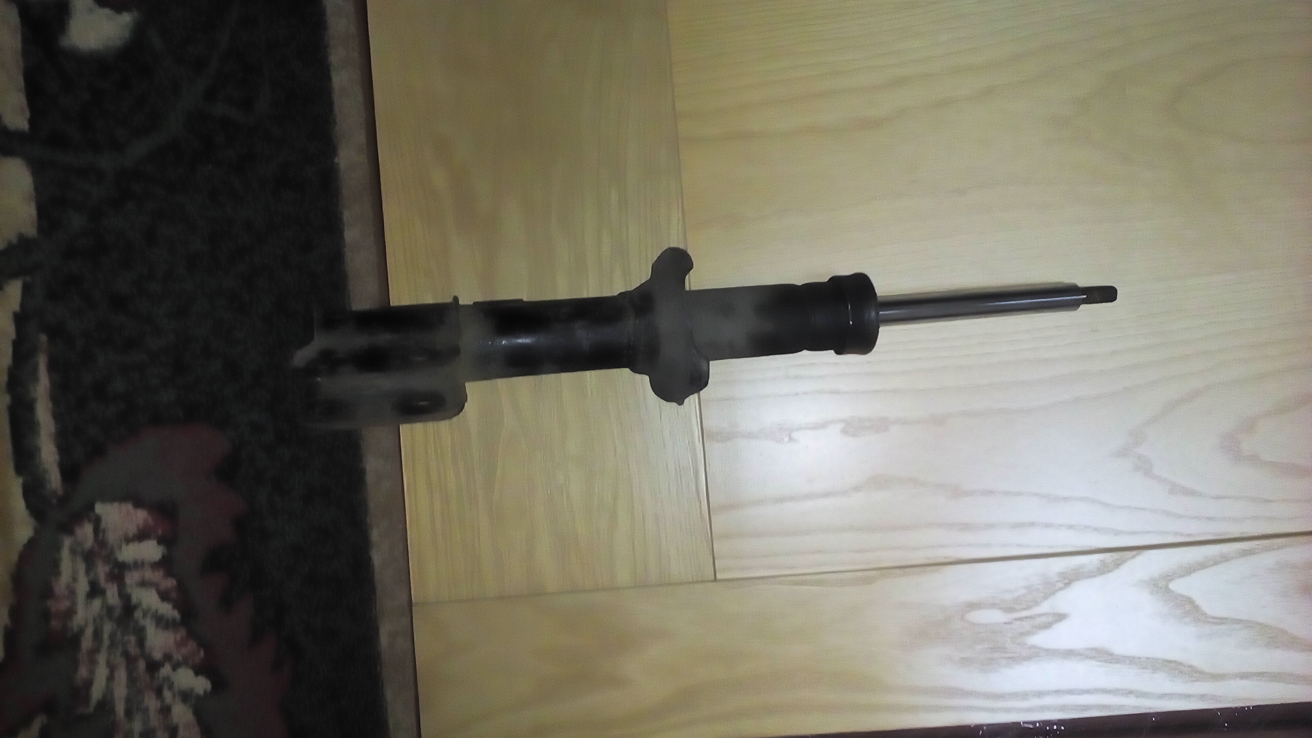

что делать с амортизатором, без провалов и потеков, ну газ похожи с него вышел шток тянет на зад

менять, а что еще с ним делать.

Сегодня востановил старую стойку (валялась)цена 300 грн. Газ масло, навид ничего нормально, вроде пропер. Делал на харьковское шоссе 177, времени ушло аж 45 минут. Может кому поможет.

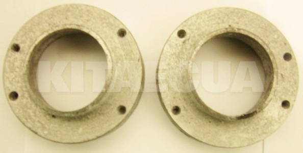

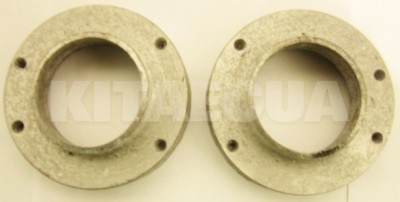

кто ставил проставки в зад, как их крепить и куда ставить?
