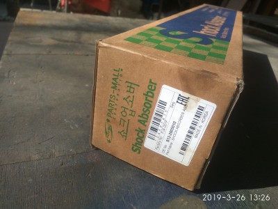

Коллеги что посоветуете сдохли передние аморты ( увы в Луганской области дорог уже нет-а там и убил) стою перед дилеммой их замены что ставить газовые или родные с заменой пружин и всего остального?

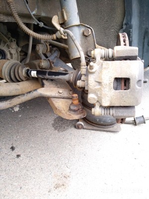

Беда пришла откуда не ждали
Походу, вылетела левая (водительская) полуось. Случилось это за 60км от Киева, не доехал до дачи 3км. Уже темно, пришлось машину бросить на дороге. Завтра с утра поеду на велике - попробую вправить полуось, чтоб можно было на эвакуатор затянуть.
Советы если есть по нюансам - буду благодарен

Вылетевший из коробки привод оси скорее всего следствие, а не причина поломки.
Смещение левого колеса назад относительно арки - тому подтверждение!
Смотри рычаг подвески, шаровую, продольный рычаг :buba:

Срезало болт шаровой. Я хз.... Подскажите - какой он, по коду или по номеру? 10-ка?
Суб травня 11, 2019 14:04
Повідомлення Re: Бортовой журнал Tigor (Kimo)
Боюсь, что м12*50 с мелким шагом , еще и резьба неполная. Чтоб точнее определить - замеряется диаметр отверстия и внешний размер крепления поворотного кулака к шаровой.
Болт с гайкой на любом СТО за бутылку пива можно найти, на крайняк - "Юность", Куренёвка.
Крайне не советую ставить обычные болты с метрической резьбой - там класс закалки МАХ 8,8!!!
зы Подобные вопросы следует не в бортовике задавать, а в теме! Стесняться не чего! От этого ни кто не застрахован. :cars:

Короче, поставили болт м12 на 60. Вместе с гайкой. Закаленный или нет - не знаю. Брал на перо-ва - живу рядом. И сто тож
Общие расходы - 1 литр масла в коробку 150 грн., болт с гайкой- 50 грн. , пыльник пальца 50 грн., работа - 300грн. и эвакуатор - 1550грн.

    1 По причине обрыва болта шаровая вылетела из поворотного кулака, стойка со всеми причиндалами ушла назад и выдернула приводной вал из коробки.
    В следствии этого масло и вытекло.
    2 Имеется ввиду пыльник шаровой.

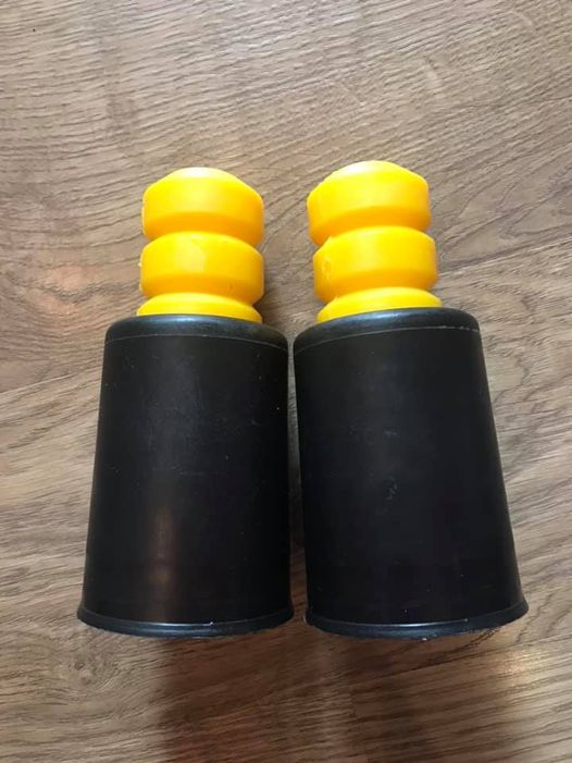

Полиуретановые детали подвески для Кимо (пр. Украины). https://autopro.in.ua/g47990875-chery-kimo-2007
Безшарнирные стойки стабилизатора. Конец стукам старых стоечек.
